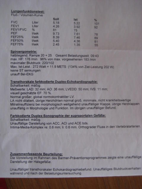

Hallo zusammen,
ich bin schon seit längerem Mitglied hier im Forum aber war bislang überwiegend nur "stiller Beobachter" u. habe auch schon einige Threads gelesen! Man kann hier im Forum ja bald tagelang herumstöbern!
Ich habe mal ein paar Fragen bzgl. meines Leistungstests den ich im Sept. 08 absolviert habe. Das Ergebnis seht ihr im Anhang. Erstmal hätte ich gerne gewußt, was Ihr von dem Ergebnis haltet (bis dahin bzw. in dem Jahr bin ich nicht viel gefahren, insgesamt ca. 600 km +/- ...).
Nun habe ich den Trainingsplan der im Feb.09 in der Ausgabe der "Tour" war. Ich möchte gerne ein paar RTF's dieses Jahr fahren aber speziell im September eine Strecke über ca. 160 km zurücklegen. Ich weiß nicht an welchem Plan ich mich halten soll, Basisplan bzw. Wettkampf-Hobby ist schon klar, aber nehm ich die Vorbereitung für den "Marathon" oder den für das "Rennen"? Dann weiß ich nicht ob ich die Trainingsempfehlung (lt. Leistungstest bzw. steht auch was über Trainingsbereiche auf dem Planer) bezogen auf die maximale Herzrate oder bezogen auf die Herzrate an der aneroben Schwelle nehmen soll!? Momentan fahre ich immer so zw. 30 u. 45 km (ca. 3x die Woche) u. meine durchschnittliche Herzrate liegt immer so zw. 135 u. 140 (eher aber Rtg. 140), wenn ich Intervalltraining mache auch wohl mal knapp darüber.

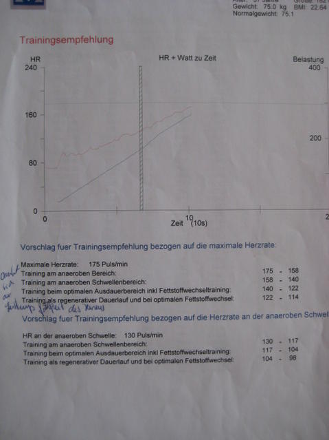

Also ehrlich gesagt ist der Leistungstest nicht wirklcih aussagekräftig. Laut diesem sollte dein Puls an der anaeroben Schwelle bei 130 Schlägen liegen. Wenn du aber im Training schon meist darüber fährst, kann ich mir das kaum vorstellen. Auch die Leistung an der ANS ist dem entsprechend nicht berauschend. Bei 75kg wären das ja 2,2 Watt/kg.
Kenne die Tour-Trainingspläne nicht, aber ich schätze für dich wäre dann wohl Marathon das richtige. Theoretisch ist es am besten sich an den Trainingsbereichen bezogen auf die HF an der ANS zu beziehen. Aber wie schon oben erwähnt kann ich mir kaum vorstellen, dass das so stimmen kann. Versuch mal einen Zeitfahrtest über eine halbe Stunde zu machen. Der Durchschnitt der letzten 10min sollte dann ungefähr deiner HF an der ANS entsprechen.

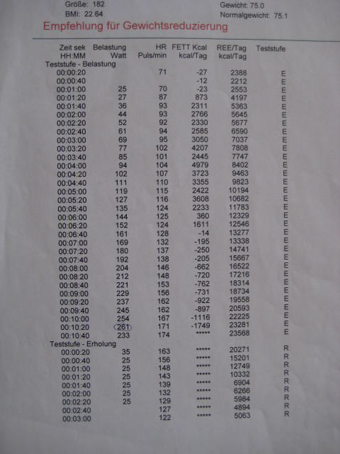

Seltsam finde ich die kurze Testdauer und die Gestaltung der Leistungskurve.
In weniger als 10 Minuten wurde kontinuierlich hochgefahren von Null auf 260 Watt - das Ganze ohne stationäre Stufen - was soll das aussagen?
