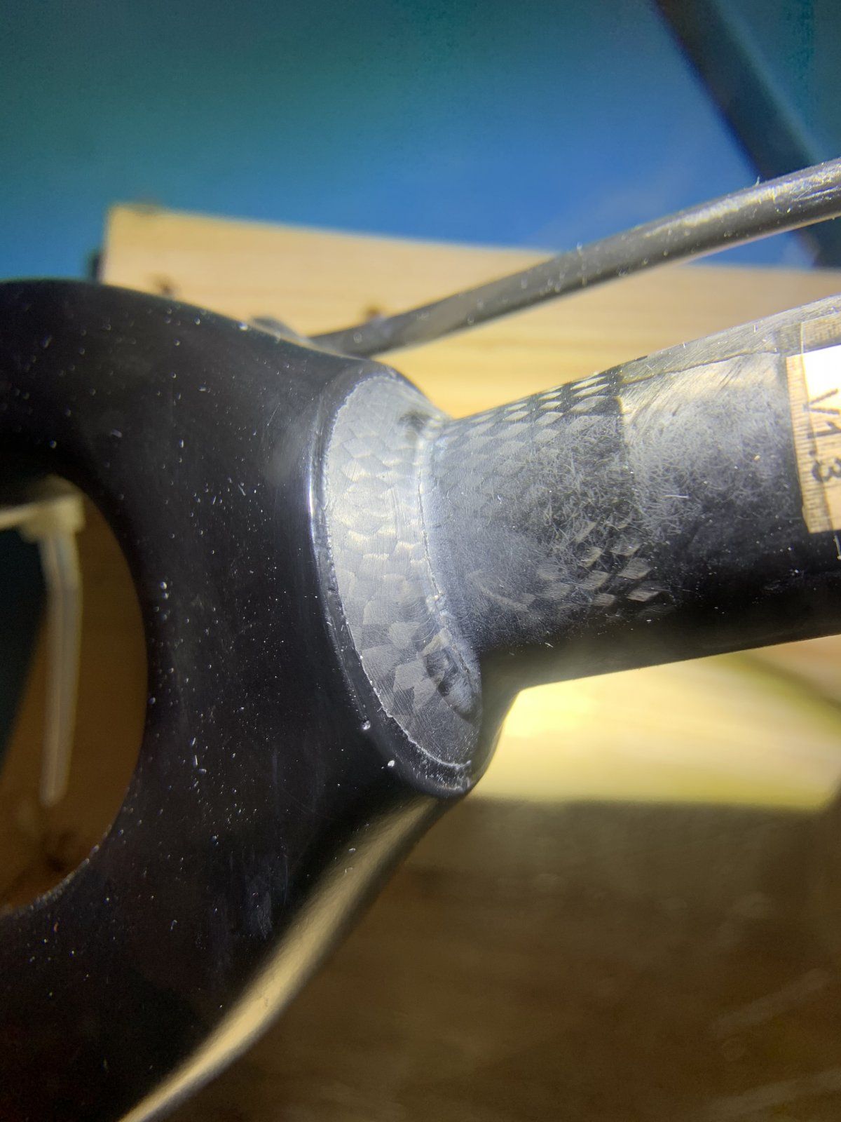

vielen Dank erst einmal für die vielen netten und hilfreichen Antworten. Habe das Teil zur letzten Sicherheit dann doch ausgebaut und vermutlich einen Haarriss entdeckt. Ich kann eine Kante spüren an der mit den Pfeilen markierten Stelle. Die Stelle ist einige Zentimeter lang, geht also nicht komplett rund. Das ist hinten am Übergang Gabel Gabelschaft.
Nachdem ich das gesehen habe, tendiere ich dann doch wieder zum Wechseln.

Du knallst mit ca. 20 km/h in ein Auto. Helm ist eingedellt. Der Riss im Carbon ist (deutlich) sichtbar.
Im Forum gibt es immer wieder mal Fotos wo ich persönlich keine Bedenken hätte das Rad weiter zu fahren.
Mit der Gabel würde ich aber nicht mehr fahren. Bin kein Statiker, aber genau da wo der Riss jetzt ist würde ich den als erstes suchen.
Schlage vor frontal gegen ein Auto zu fahren,...
oder nach Post #2 vorgehen.
oder mit dem Riss wegschmeissen :rolleyes:
Moment, suche gerade ein passendes Auto ... 🚐🚴‍♂️...nicht:D. Habe mich im ausgebauten Zustand mal draufgestützt, konnte da zwar weder was sehen noch was hören, dennoch wird sie jetzt gewechselt.
Habe jetzt Canyon mit dem Crash-Replacement-Wunsch kontaktiert. Bin mal gespannt, wann da was kommt.

Da die Stelle aber hinten an der Gabel ist, diese Stelle also rein logisch betrachtet gestaucht werden müsste, erscheint mir die Erklärung von Claw
Ich sehe da keinen Haarriss. Da ist die Gabelkrone auflaminiert.
hier eigentlich logisch. Sieht einfach im Gegensatz zum Rest sehr unsauber gearbeitet aus dann.

Was den Zustand der Gabel angeht, ob da ein Haarriss ist, kann anhand der Bilder natürlich niemand beurteilen. Aber auch eine unbeschädigte Gabel sieht an der Stelle so aus und fühlt sich auch so an, wie beschrieben.
