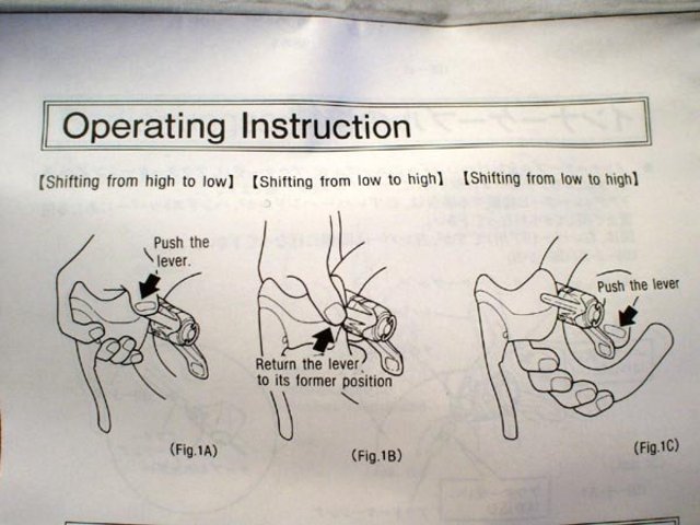

Ich würde ja auch die Suntour Accushift bei der möglichen Auswahl nicht unberücksichtigt lassen ... der STI-Vorläufer, der bereits Ende der Achtziger (? ... oder waren es doch erst die frühen 90er?) kam ...
