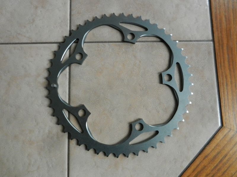

Die ist aber schwar aufzutreiben mit den außen gebohrten Kettenblättern und den noch selteneren Kettenschienen.
QFE-Kurbeln gab es aber von allen namhaften Herstellern, allen voran Gipiemme und natürlich Campagnolo, mit Einfachblatt 46 oder 47 Zähne und 2 Kettenschienen mit LK 144. ISo eine Kurbel kannst du suchen, gibts nicht selten. Eine Gipiemme (Cronosprint 100) hab ich auch noch, aber mit Doppelkettenblatt. 2 Kettenschienen von Ofmega hab ich auch, die sind schon ziemlich gebraucht, erfüllen aber ihren Zweck. Die schönere kann man außen montieren. Du brauchst aber längere Hülesenmuttern für die Kettenschrauben, weil ja dann 1 Kettenblatt, 2 Schienen und der Distanzring dazwischen sind. Also Hülsenmuttern für 3fachkurbel, wo die 3 Blätter auf dem selben LK sind.

Naja so selten gibts die auch nicht wenn du die franz. bucht bemühst. sind für meine begriffe nur relativ teuer.
@Schmumin: halte deine augen nach stronglight 49d offen. die arbeiten nach dem gleichen prinzip wie die ta pro vis. kettenschienen glaub ich hab ich hier noch liegen.
So selten ist die TA Kurbel m.E. nicht das Problem sind halt so Sachen wie Schienen und die Buchsen. Die Buchsen lassen sich ja recht einfach drehen ( wenn man eine Drehmaschine hat oder jemanden kennt) und für die Schienen lassen sich doch sicher auch alte Kettenbätter verwursten.
Kettenblätter haben normalerweise 5 Arme, die T.A. hat aber deren 6. Bohrungen für die Kettenschienen sollten ja nicht auf dem freien Segment sein, sondern immer am Arm. Somit kämen nur alte 53er oder 53er Blätter mit 3 oder 6 Löchern in Frage.
TA-Blätter gibts ja auch noch neu, Kurbelarme dafür gibts bei Sugino (PX) und Vélo Orange. Letztere sind aber für meine Begriffe zu retro.
