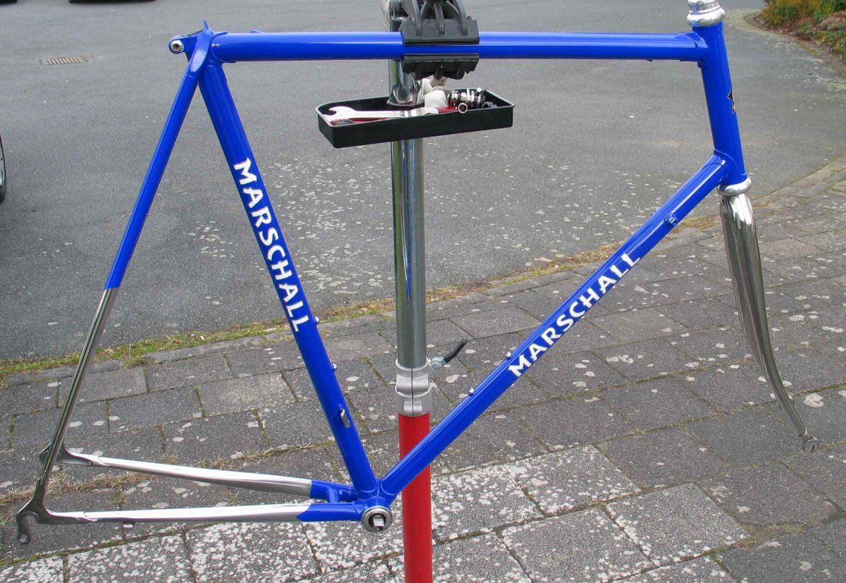

Basis ist ein Marschall-Rahmen aus Stahl in "Tatiana-Blau" mit teilpoliertem Edelstahlhinterbau. Der Aufbau wird nicht jedem gefallen, ist aber das Resultat aus den Vorstellungen der Besitzerin, dem Einsatzzweck und den kurzfristig verfügbaren Teilen innerhalb des Budgets.
Ausgangszustand ist dieses relativ günstig eingebuchtete recht verbastelte Ausstellungsrad eines aufgegeben sauerländer Radladens:
Der Lack hat zwar einige Gebrauchspuren, bleibt aber erhalten - das Rad soll gefahren werden. Neulackieren/beim Rahmenbauer überarbeiten geht später immer noch. Die Laufräder kommen in mein Alltagsrenner.
Der Rahmen wird mit einer 10fach Chorus aufgebaut, die von einem fast ungefahrenen Spenderrad kommt. Der Edelstahlvorbau darf bleiben, der ist baugleich mit meinem Marschall Vorbau, aber hat vorn ein "G" eingearbeitet:
- Der schwarze Modolo Lenker mit roter Beschriftung gefällt uns nicht. Da traf es sich gut, dass @alf-axel grad den passenden silbernen Soma-Lenker mit ähnlicher Form angeboten hat. Der kommt wohl auch die Tage. Dann kann verkabelt werden...
- Steuersatz ist nun ein silberner Chris King noThread, wie ihn auch der Rahmenbauer gerne bei seinen Aufbauten hernimmt. Spacer/langer Gabelschaft bleibt.
- Die lange Kurbel im Record-Design konnte ich mit dem @Works-S gegen eine baugleiche Kürzere tauschen.:daumen:
- Laufräder wurden mir als Chorus Naben in Ambrosio Balance Felgen verkauft. Es sind aber Centaur - dank einer angemessenen Preisanpassung und des guten Zustand ist das aber zu verschmerzen.
- Dafür wurde mir vom @roykoeln eine Chorus Stütze geliefert, die sich als Recod herausstellte. :D Auch damit können wir gut leben. Dankeschön nochmal an der Stelle. :bier:
- Passende Pedale kamen aussem Forum und müssen noch gewartet werden. Hierfür geht der Dank an @heroin77.
- Die Kohle-Flaschenhalter waren ein Kleinanzeigen-Schnapper.
- Das Kettenverschlussglied für ist auch noch inner Post. Dazu werde ich mir wohl oder übel noch einen 3er Revolver gönnen dürfen müssen. 😉.
- Es sind neue 4Season Contis in 28er breite verbaut, die passen noch durch Rahmen und Gabel, sind hoffentlich etwas bequemer und man kann auch mal ne Schotterpiste oder Wirtschaftsweg befahren. Zudem passt die Flanke zum Sattel.
- Sattel wird ein Damen-Berthoud in Kork, den gab es relativ günstig und passende Stopfen liegen hier noch herum. Sicherlich streitbar, könnte aber auch ganz witzig werden. Der schippert noch übern Ärmelkanal.
Brabbelbalabbel, hier der Ist-Zustand:
Tjajaja... Die Lenkerbandfrage steht noch aus. Hier hätte ich ausnahmsweise mal nichts gegen Lederband, aber das ist wohl nicht alltagstauglich. Oder kann jemand anderes bereichten? Von Selle Royal/Italia gibts wohl wetterbeständiges Lederlenkerband. Hmm... Einnähen? Fizik braun?
Wie gesagt sollte passend zu Berthoud-Kork sein.
Soweit... Feuer frei, sach ich mal. :bier:
