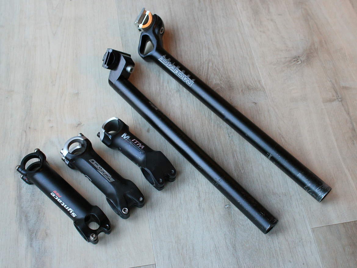

...und weil ich so ein Fuchs bin, habe ich noch diverse Vorbauten in verschiedenen Längen und Sattelstützen mit unterschiedlichem Versatz in der Schublade. Jedem, der Kinder hat und nicht alle 6-9 Monate neue Räder kaufen kann oder will, dem kann ich das selbige nur empfehlen!
Derzeit ist am FROG Crosser ja ein extrem kurzer Vorbau und eine Stütze ohne Versatz verbaut. Mit der Anpassung des Rades mittels dieser Austausch-Teilen kommen wir immer 1½ - 2 Jahre hin, ohne dass das Rad grotesk zu klein oder zu groß, und somit eigentlich nicht fahrbar wird.
Da die kleine Schwester das Material dann auch noch übernimmt, sind die Investitionen für den Fuhrpark der Kinder bei uns jeweils für 3-4 Jahre; auch das rechtfertigt den finanziellen Aufwand ein wenig, finde ich.
Die extrem lange und mit ordentlich Versatz versehene RaceFace-Stütze sowie der 140er-Syntace Vorbau (oder sogar 145mm?) waren zuletzt am Rad der kleinen Schwester montIert, welches nun verkauft wird. Das sah schon ein wenig lustig mit ihr auf dem kleinen Rad aus; letztendlich saß sie da mit diesen Teilen aber richtig gut drauf.

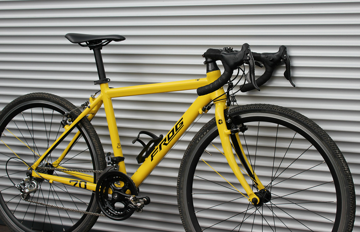

Kosten für FROG 70 incl. Versand 405€
Kosten für Austausch-Teile ~300€
Einnahmen durch Verkauf von Teile -50€
in Summe ~655€
Neu kostet das FROG 70 in der TdF-Edition so um die 720€, mit Glück mal für 690€ zu finden. Dann hat man aber halt noch die einfachen SORA-Teile und recht schwere Anbauten (Sattelstütze, Sattel, Vorbau). Ein Leichtgewicht ist es auch jetzt wahrlich nicht. So wie auf den Bildern zusehen wiegt die Möhre nun 9,46kg 🙁
Als es ankam wog es nach Wechsel der RR-Reifen auf die nun aufgezogenen Cross-Reifen 9,8kg... immerhin 340g abgespeckt, trotz deutlich schwererer Klickpedale im Vergleich zu den billigen aber leichten Plastik-Dingern mit Kunststoff-Haken.
...mal schauen, was da Gewichts-mäßig noch geht ohne den finanziellen Rahmen zu sprengen. Das meiste Potential ist vermutlich an den Laufrädern zu finden, an die ich aber eigentlich nicht ran will...

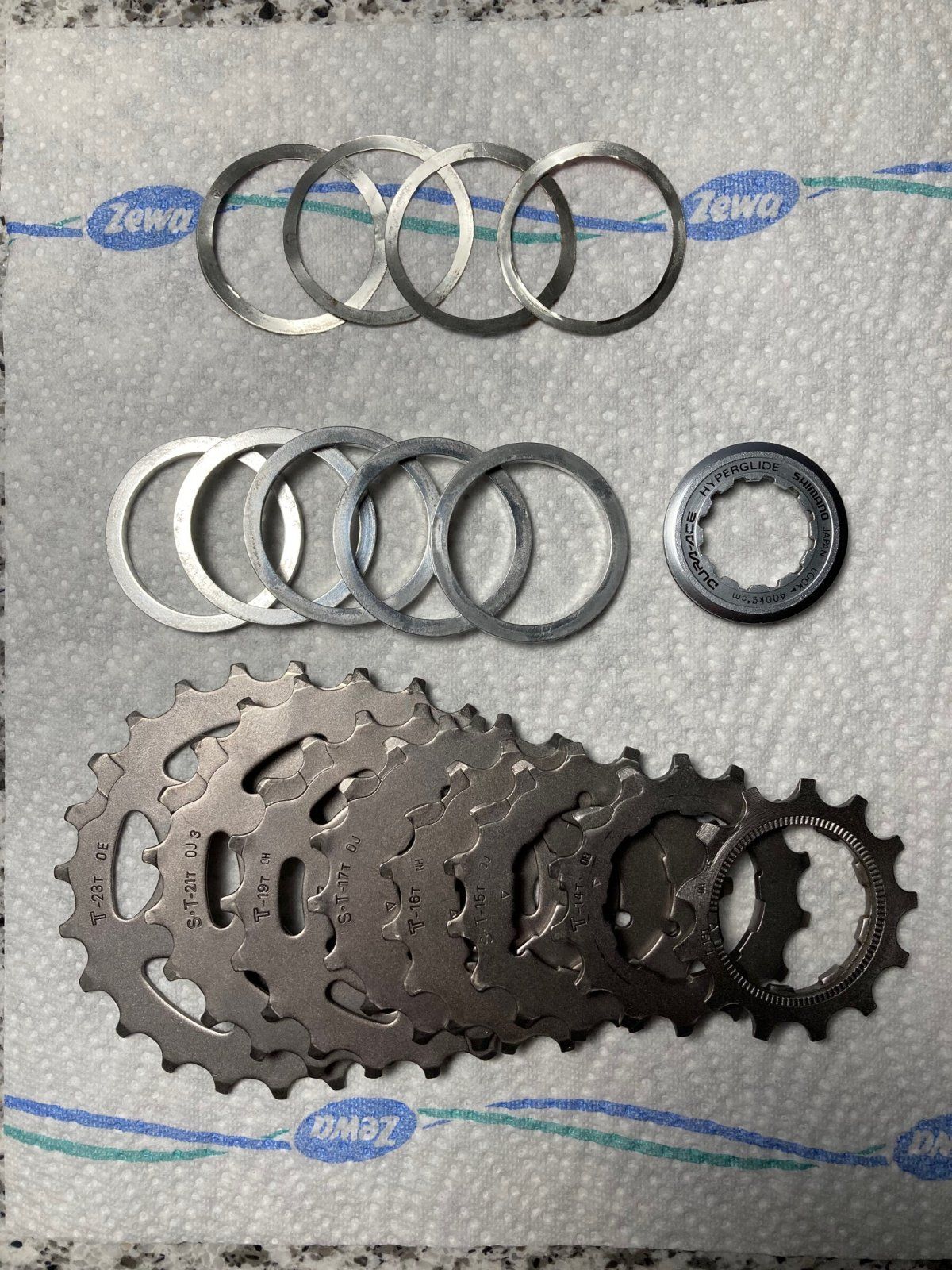

Verbaute Schaltung war: 1. Generation Ergopower mit Campa Schaltwerk auf 8-fach Dura Ace Kassette.
Bei der Probefahrt hat das nicht wirklich sauber geschaltet und ich habe das auf die Kombi Campa/Shimano geschoben.
Gestern Abend beim Abschrauben dann zwischen den mittleren Ritzeln noch sehr dünne Beilagscheiben (oben im Bild) zusätzlich zu den Distanzringen vorgefunden:

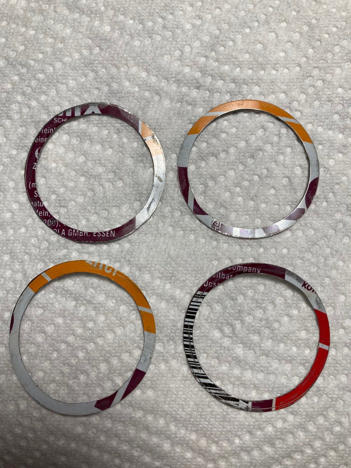

Was'n das? Spezielle Spezialscheiben, womöglich noch von Campa und damit Goldstaub?
Mmh, die Scheiben mal umgedreht und irgendwie kamen mir die Farben bekannt vor:
Auch die Buchstabenfragmente hatte ich irgendwie früher schon mal in der Hand.
Aaah: Cola küsst Orange!:
Finde ich spannend welche Lösungen zur Anwendung kamen. Die Ringe sind akkurat aus dem Blech ausgeschnitten. Da hat sich Jemand richtig Mühe gemacht die Ritzelabstände der Shimano-Kassette für die Ergo-Schaltwege zu vergrößern.
Ob es jetzt nach der Reinigung vernünftig funktionieren würde, werde ich aber nicht erfahren. In dem Rad wird ein Campa Laufradsatz verbaut werden.
