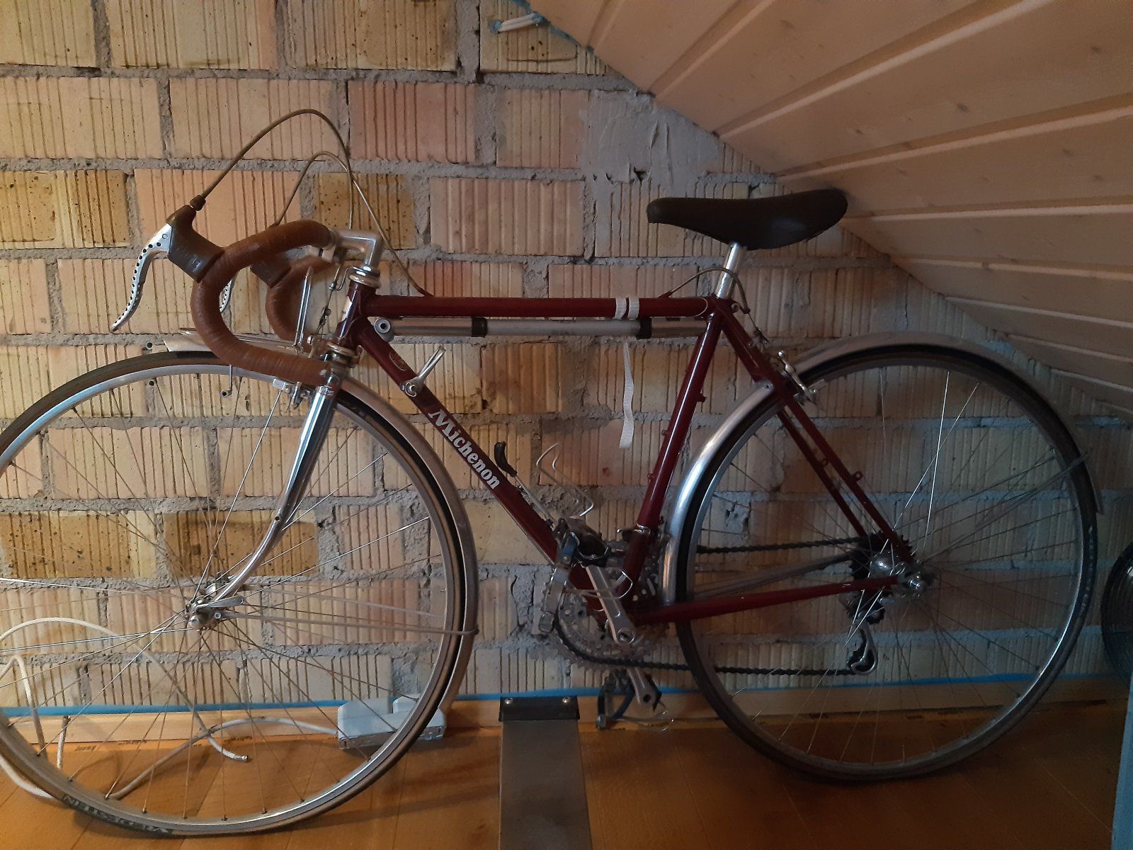

@skandsen das Michenon ist wirklich toll. Was für eine Rad- und Rahmengröße hat das und wie groß muss man da etwa sein? Meine Große fragt schon immer wann sie ein Rennrad bekommt und sag immer: irgendwann passt das von Mutti :rolleyes:

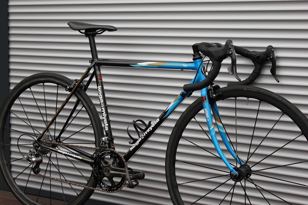

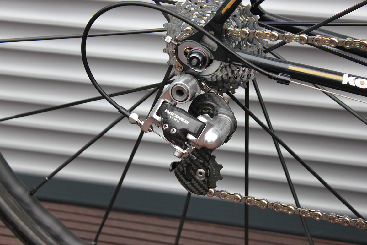

...vor paar Tagen fertig geworden. Noch passt ihm ja sein rotes VETTA, aber der Kleine wächst ja. Das hätte einem ja auch mal vorher gesagt werden können. Wenn er für das VETTA zu groß geworden ist, dann steht nun schon ein Nachfolge-Rad in den Startlöchern :D
...gar nicht mal sooo leicht geworden 🙁 8,75kg bringt das Rad an die Kern Hängewaage. Aber schön ist's geworden; findet er genau so wie ich!
...und es ist immerhin gute 200g leichter als sein jetziges Vetta!
