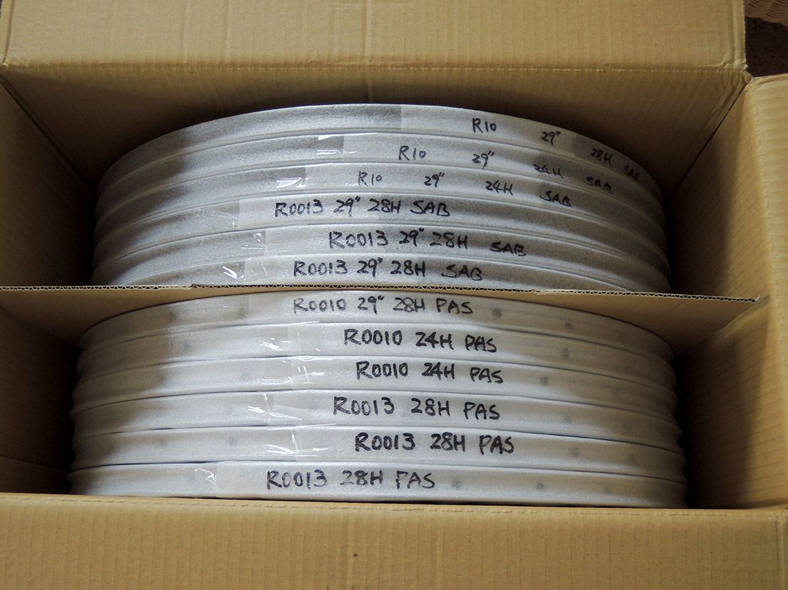

Und heute dann so:

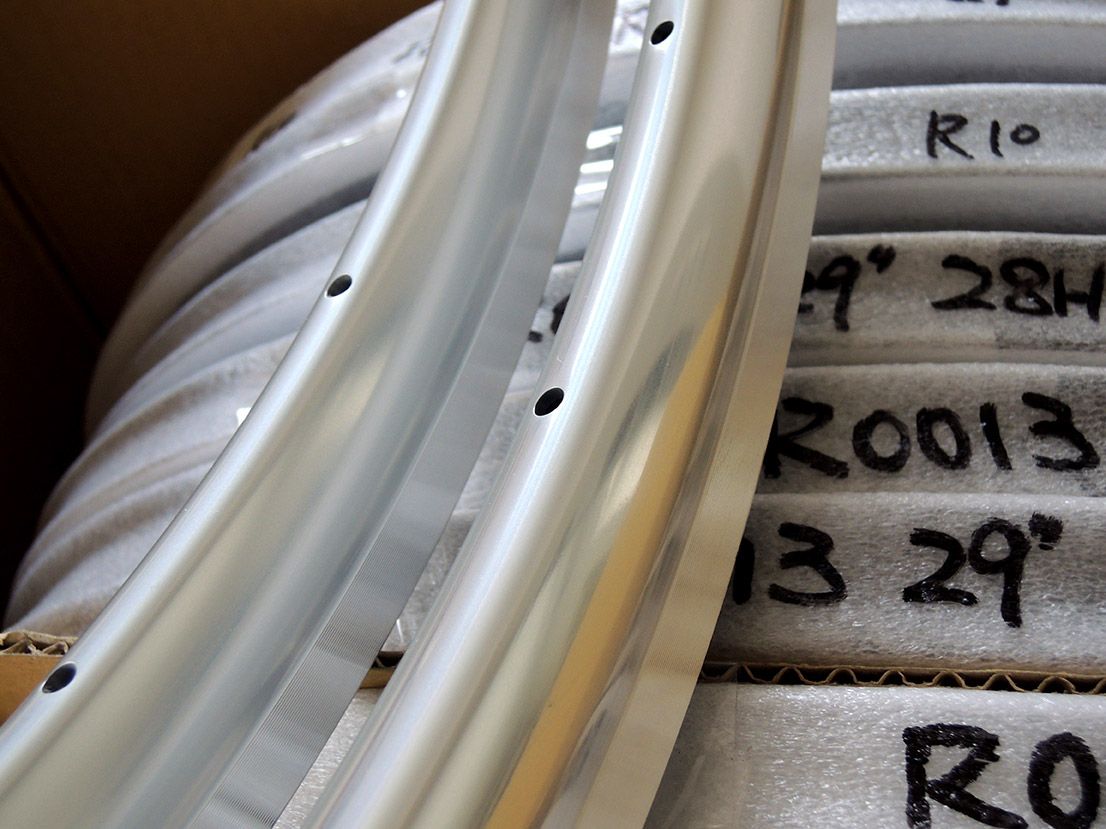

So viele brauchen wir hier natürlich nicht, aber die für den modernen Zwilling sind auch schon dabei - und natürlich schwarz. Der Rest ergibt einfach den Sinn, dass eine Kiste mit 12 Stück die sinnvollste Versandeinheit ist - und brauchen werden wir die schon, da bin ich mir sicher.
Aber jetzt erstmal ein näherer Blick.

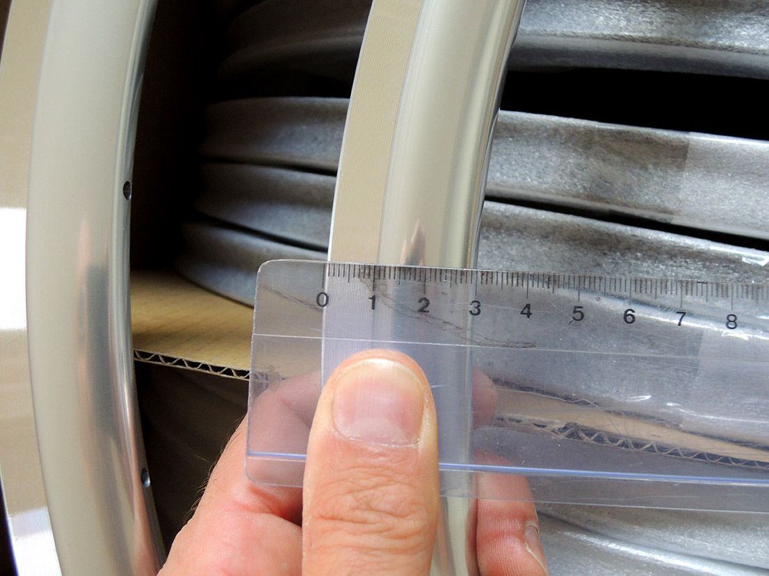

Profilhöhe 30 bei modernen 22 mm Gesamtbreite - kein ausgesprochenes Hochprofil also, aber eben auch nicht "von gestern", und vor allem wunderschön poliert:

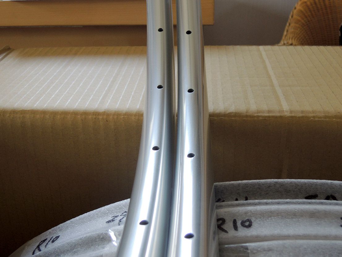

Hinten außermittig, weil man das einfach immer so machen sollte, wenn man die Möglichkeit dazu hat:

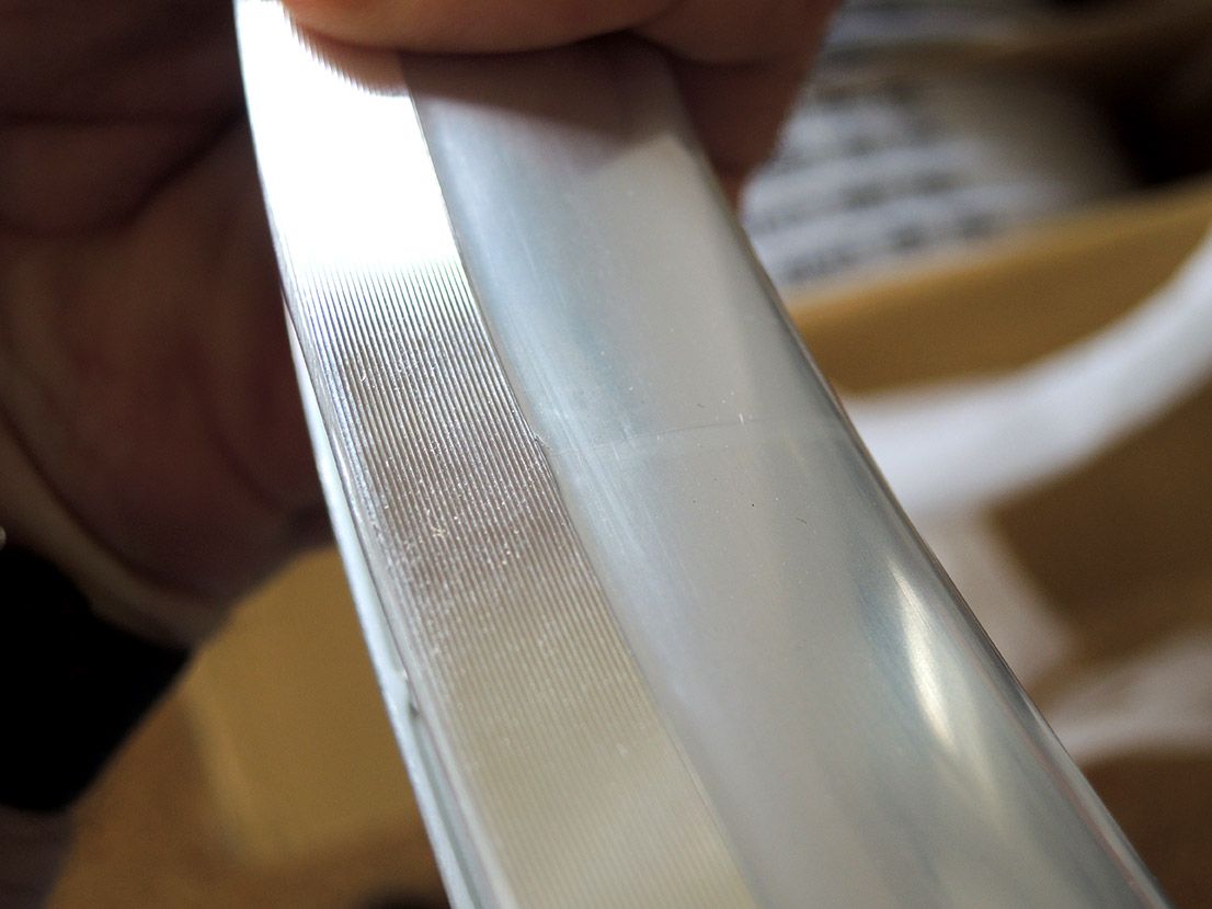

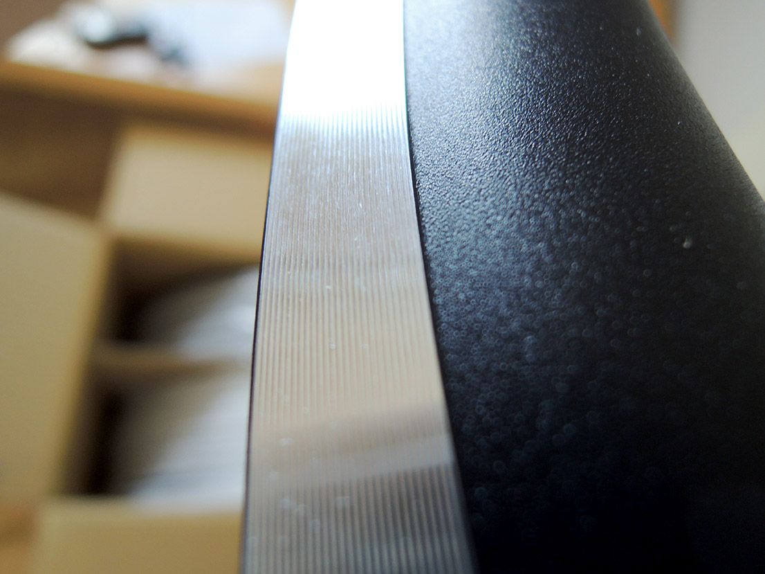

Und am Stoß natürlich lasergeschweißt! :rolleyes:
Wirklich, der Stoß ist kaum zu sehen.

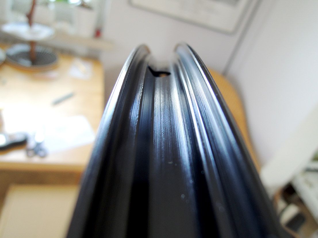

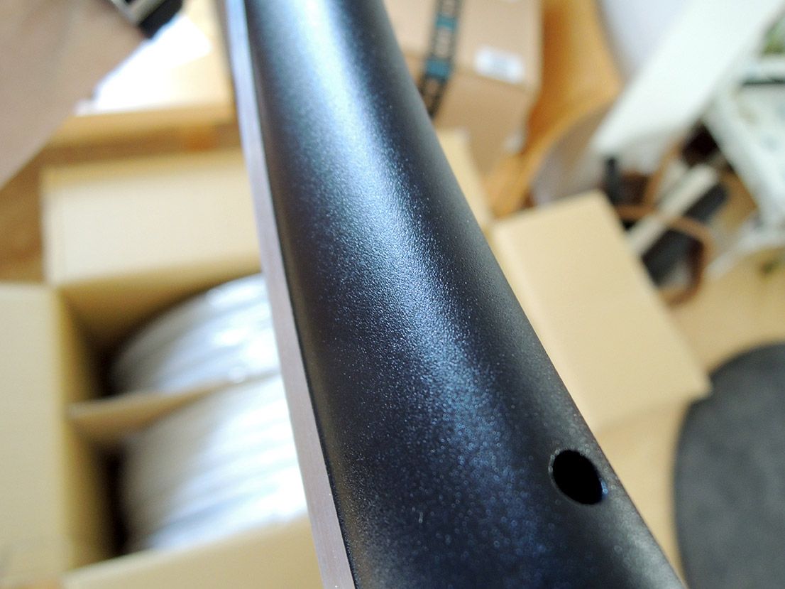

Aber jetzt kommt's: Tubeless ready. Natürlich. Deshalb kommen da auch ordentliche Reifen drauf.

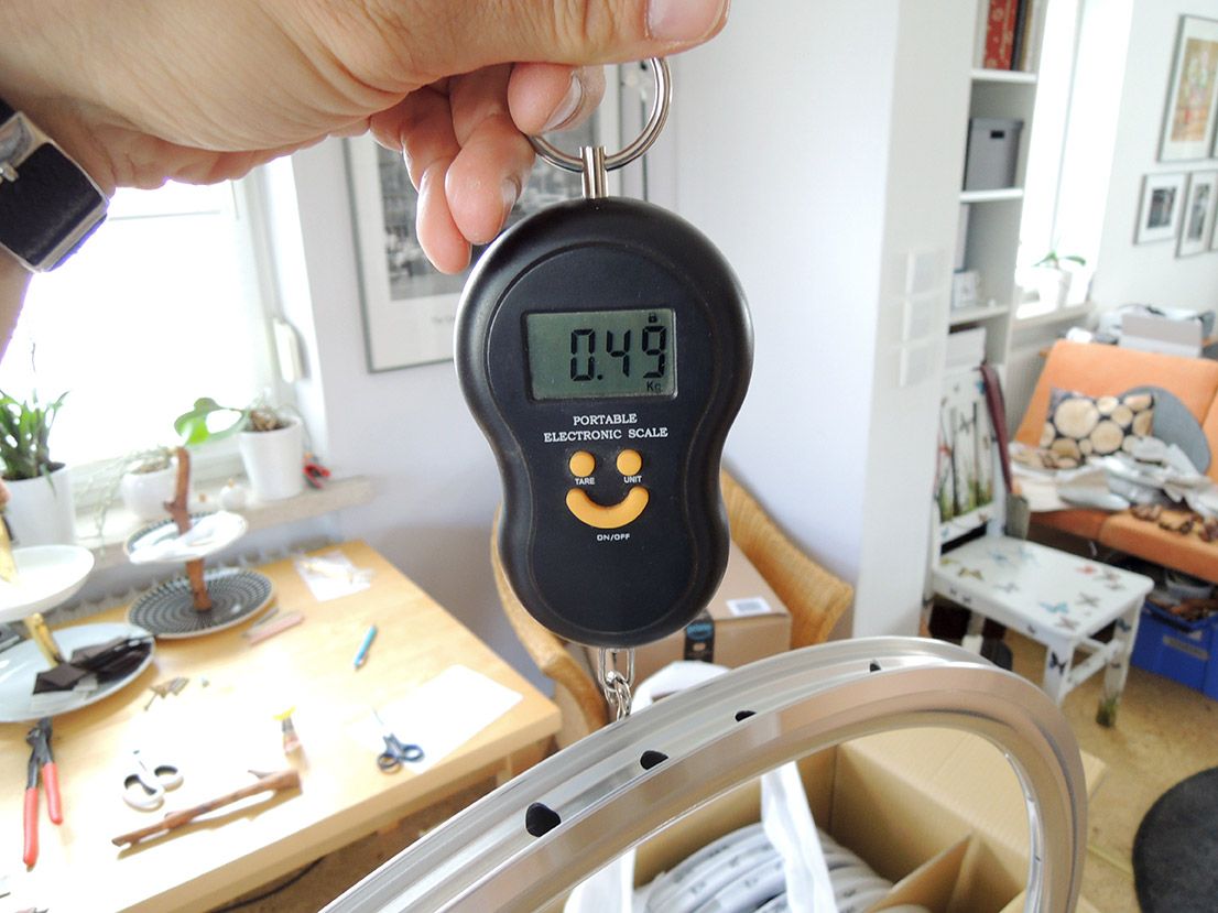

Das Gewicht passt exakt zur Werksangabe und ist für eine Felge mit diesen Abmessungen, sehr ordentlicher Materialstärke am Nippelsitz und den Bremsflanken nicht übel, finde ich.
Streuung innerhalb der Lieferung: Keine!

Nimm eine Kiste mit 12, weil das die sinnvollste Versandeinheit ist - und nimm mattschwarze, wenn es schnell gehen soll, weil die eigentlich immer am Lager sind.
Wegen der polierten haben wir dann auch wirklich einige Monate gewartet, weil sie halt nicht so oft verlangt werden. Aber das passt ja nun auch bestens dazu, dass wir gerade mal den ersten Rahmen halbwegs fertig haben.

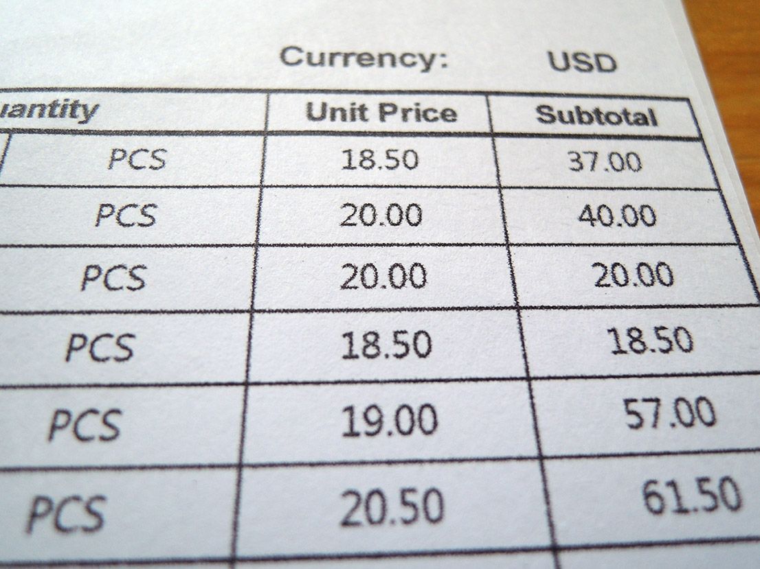

Weil - und das sind Dollar, wohlgemerkt:

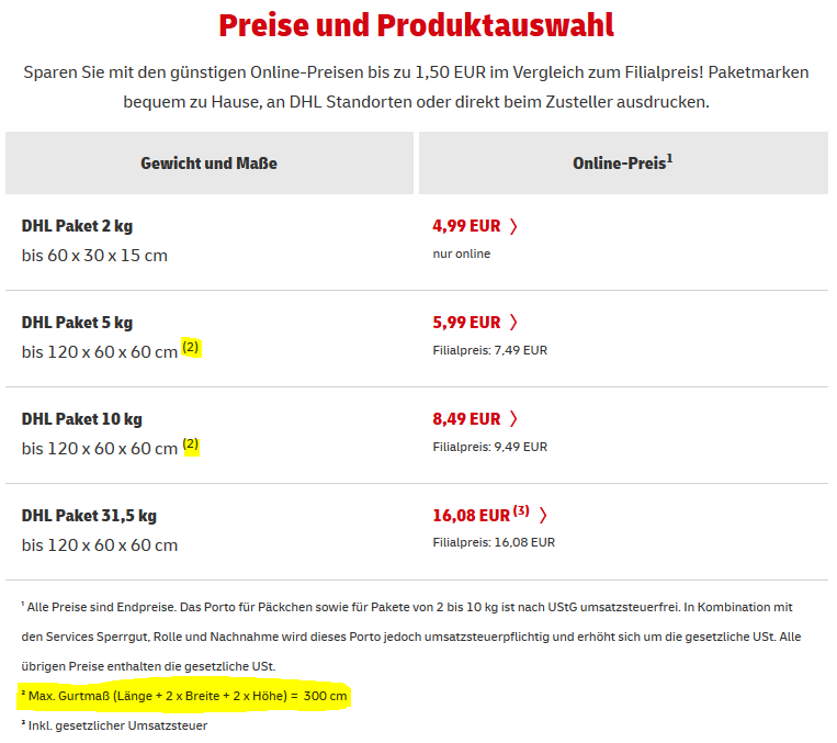

Mit online frankiertem Paket und Vorlage des folgenden Ausschnitts hat es bei mir in jeder Filiale bisher geklappt. Meist sogar ohne großartige Diskussion. :rolleyes:
Da ist nun wirklich die Frage, was zählt: Gurtmass oder Einzelmasse.
Wenn ich da nachrechne, dann gibt es keine Möglichkeit das Gurtmass zu überschreiten, wenn L, B und H 120 bzw. 60 nicht überschreiten. Wenn es also heisst, Lmax =120 und Hmax bzw. Bmax =60 ist der Gurtmasshinweiss völlig obsolet.
Insofern hast du vermutlich recht, dass das Gurtmass relevant ist (anders ergibt es keinen Sinn) und ich auf den Zusatz hätte pochen sollen.
