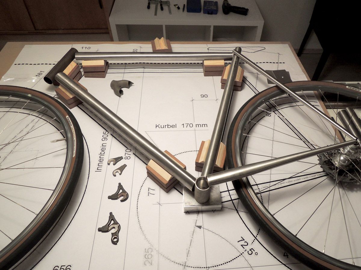

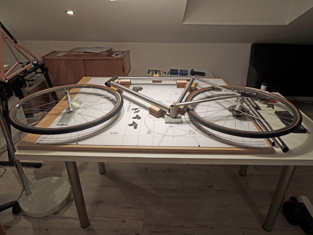

Für mich ging das erstmal mit einem originalgroßen Ausdruck der Vogelgeometrie auf einer stabilen MDF-Platte los. Das hat den Vorteil, dass man ohne geistige Verrenkungen einfach alle Teile hin- und herschieben kann, bis sie passen. Maße ändern, Winkel ändern usw., alles mit einfachsten Mitteln aus der Schulzeit: Geodreieck, Lineal und eigentlich auch Zirkel, aber den habe ich nicht mehr gefunden.
Die Hinterachse steckt in der Platte und kann bei Bedarf mit einem Schnellspanner festgemacht werden; danach richtet sich dann der Rest. Alle anderen Teile sind verschiebbar; die Rohre lassen sich mit kleinen "Gewindeklötzchen" in der Höhe ausrichten.
Dabei kam auch sofort die Antwort auf die erste Frage: Kann man einen so großen Rahmen überhaupt aus einem Max-Rohrsatz bauen?
Nein, kann man nicht. Das Unterrohr ist dafür nämlich zu kurz, und das Oberrohr wird auch knapp.

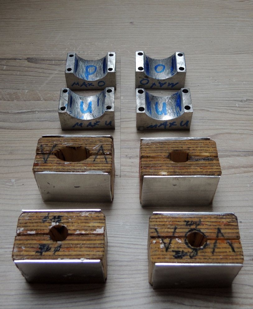

Nächste Erkenntnis: Für Max gibt es keine Klemmblöcke. Muss man sich machen. Für die Hinterbaustreben reichten dann welche aus Holz, weil das doch deutlich schneller geht...
Dann war unsere gemeinsame Aufgabe, erstmal die Geometrie an die kürzeren Rohre anzupassen, ohne Winkel und Gewichtsverteilung zu verändern - und natürlich das Tretlager nach oben zu schieben, weil das Rad ja auf schmalen und damit auch flachern Reifen rollen soll.
Anschließend haben wir die Rohre ganz klassisch von Hand zurechtgefeilt und die Sache überprüft: Vorderteil acht Millimeter kürzer, hinten werden es dann wohl fünf, das müsste passen.

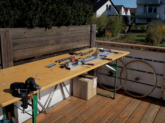

So langsam müssen wir den Thread mal wieder füttern, glaube ich. Und dazu bieten die Ostertage während der Coronakrise einigen Anreiz: Bestes Wetter, große Terrasse, und Fahren hat zur Zeit sowieso keinen Sinn, weil hier an den Wochenenden plötzlich hunderte von Stümpern auf E-Bikes, Tretrollern und Skateboards die Radwege, Feld- und Waldwege bevölkern. Das ist wirklich grauenhaft und weit entfernt von dem, was in anderen Jahren um diese Zeit bei vergleichbarem Wetter rund um Kassel los ist...
Also die großen Gasflaschen gegen handlichere getauscht und gehofft, dass die Nachbarn deshalb nicht durchdrehen. Und ja: Acetylen. Dafür kann ich keine besonders schlauen Gründe aufführen, aber der nagelneue Brennersatz, den ich vor einigen Jahren für wirklich lächerlich kleines Geld erworben habe, hatte halt keine Propandüsen. "Wenn schon, dann gleich richtig." :D

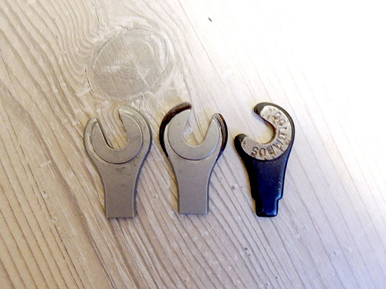

Die rostfreien Paragon-Ausfallenden fand ich etwas klobig, da musste einiges weg.

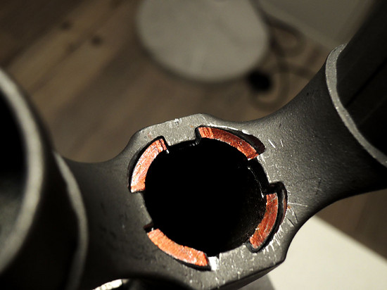

Und der Gabelkopf hat unten vier Nasen, die seine Montage zwar denkbar einfach machen, aber eben auch Überlappung verschenken.
Da traf es sich irgendwie gut, dass der längste aller Gewindeschäfte ca. 8 mm zu lang war, der nächst kürzere aber zu kurz.

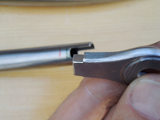

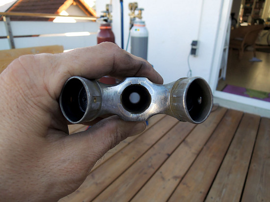

Die Gabelscheiden gab es passend vorgebogen im aktuellen Columbus-Programm, also entfällt hier ein Schritt und wir können gleich die Ausfallenden einpassen. Ein Foto fehlt leider: Jedes Ausfallende bekommt natürlich vorher noch einen kräftigen Hammerschlag von der Seite, um es ein wenig in Richtung der Gabelscheide zu biegen. Die Paragon-Teile aus "Edelstahl 17-4" sind dabei deutlich widerstandsfähiger, als klassisch geschmiedete, und man muss auch für ein paar wenige Grad richtig derb mit dem Fäustel draufschwarten.

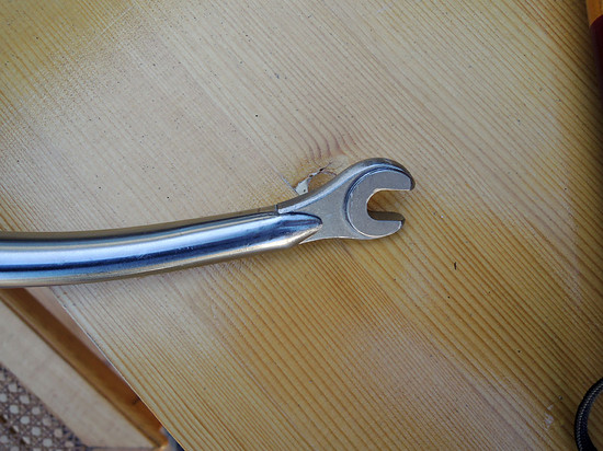

Beim Übergang habe ich lange überlegt und mich für die aufwendigste Lösung entschieden: Ballig angeformt, statt einfach nur gesteckt oder geschlitzt. Und mir ist völlig klar, dass das mit etwas mehr Übung bestimmt eleganter aussehen kann.
Normalerweise hätte es hier schon erledigt sein können: Spalt mit Lot vollaufen lassen, Übergang zurechtfeilen oder auch nicht.
Zusammendrücken im Schraubstock, ein wenig hämmern, nochmal feilen und das Ganze wiederholen:
Sieht nach wenig Überlappung aus, aber zumindest ein kleines Stück steckt noch weiter im Rohr:
Für mehr Überlappung hätte ich die Gabelscheiden doch noch weiter biegen müssen, um die gewünschte Vorbiegung zu erreichen. Ich denke aber, das hält.

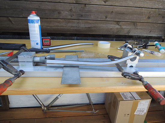

Mit ein paar Klemmblöcken, zwei Aluprofilen und einer alten Vorderachse habe ich eine Behelfslehre gebaut, die ihren Zweck voll und ganz erfüllt. Über ordentliche, wirklich sinnvoll gemachte und einfach zu bedienende Lehren denke ich seit mehreren Jahren nach, komme aber einfach zu keinem Entschluss - und ehrlich gesagt mag ich den "Ghetto-Style" ja irgendwie.
Und mit der grob zurechtgesägten Gabelscheide zum Einlöten des ersten Ausfallendes - bitte unbedingt die Länge mit einem echten Vorderrad prüfen, bevor sie festgelötet wird!

Ergebnis der Ausfallenden: Nicht ganz in der "optischen Mitte" und mit einem kleinen Unterschied zwischen beiden Seiten, der mir sagt: Kopf nicht ganz symmetrisch, oder Gabelscheiden nicht exakt gleich weit vorgebogen. Später stellte sich wirklich der Kopf als Quelle heraus.
Anschließend kann man auch die Scheiden exakt zurechtfeilen. Und natürlich den Kopf anlöten.
