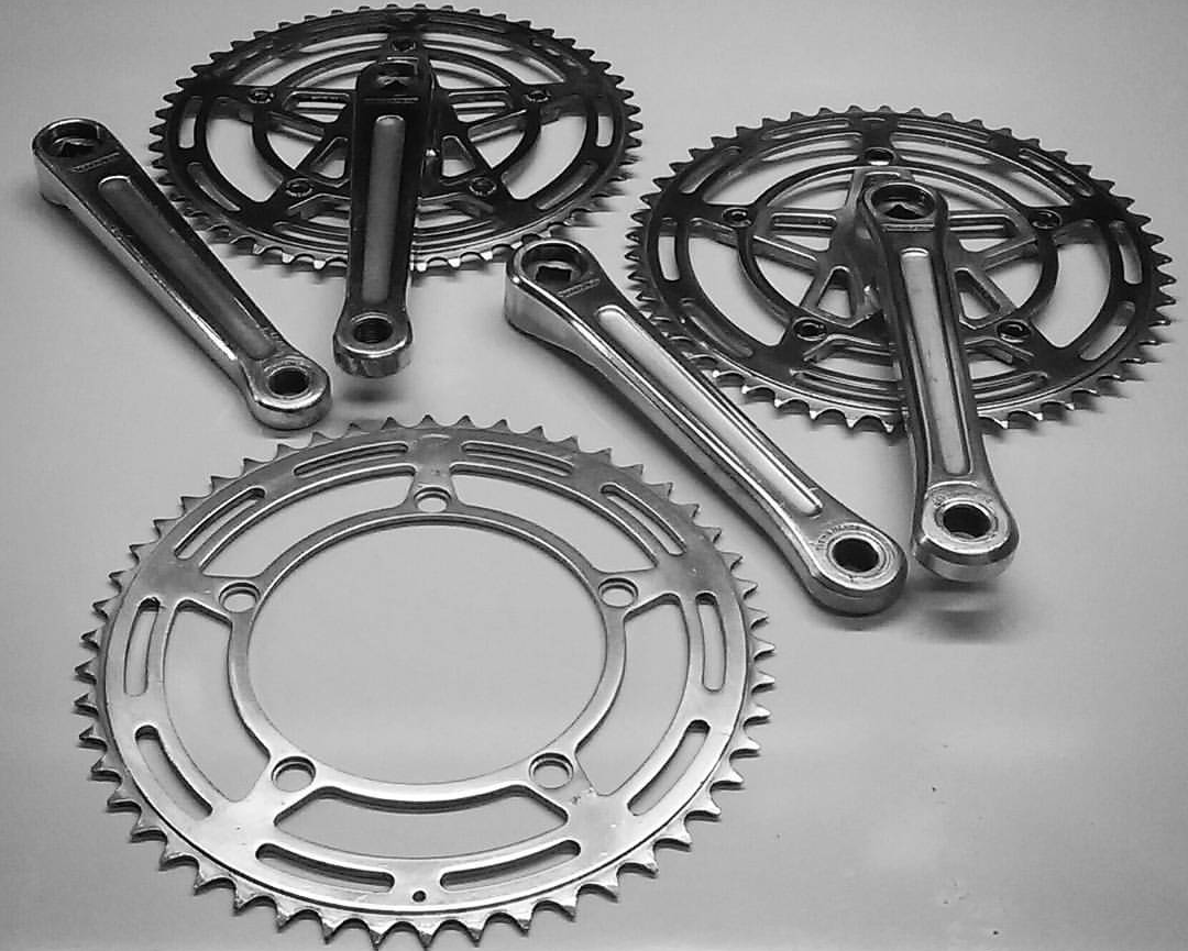

Stronglight 93 mit goldenem Blatt is' übrigens auch am Heizungsrohr Bahnrad aus Karl-Marx Stadt ganz nett anzusehen...

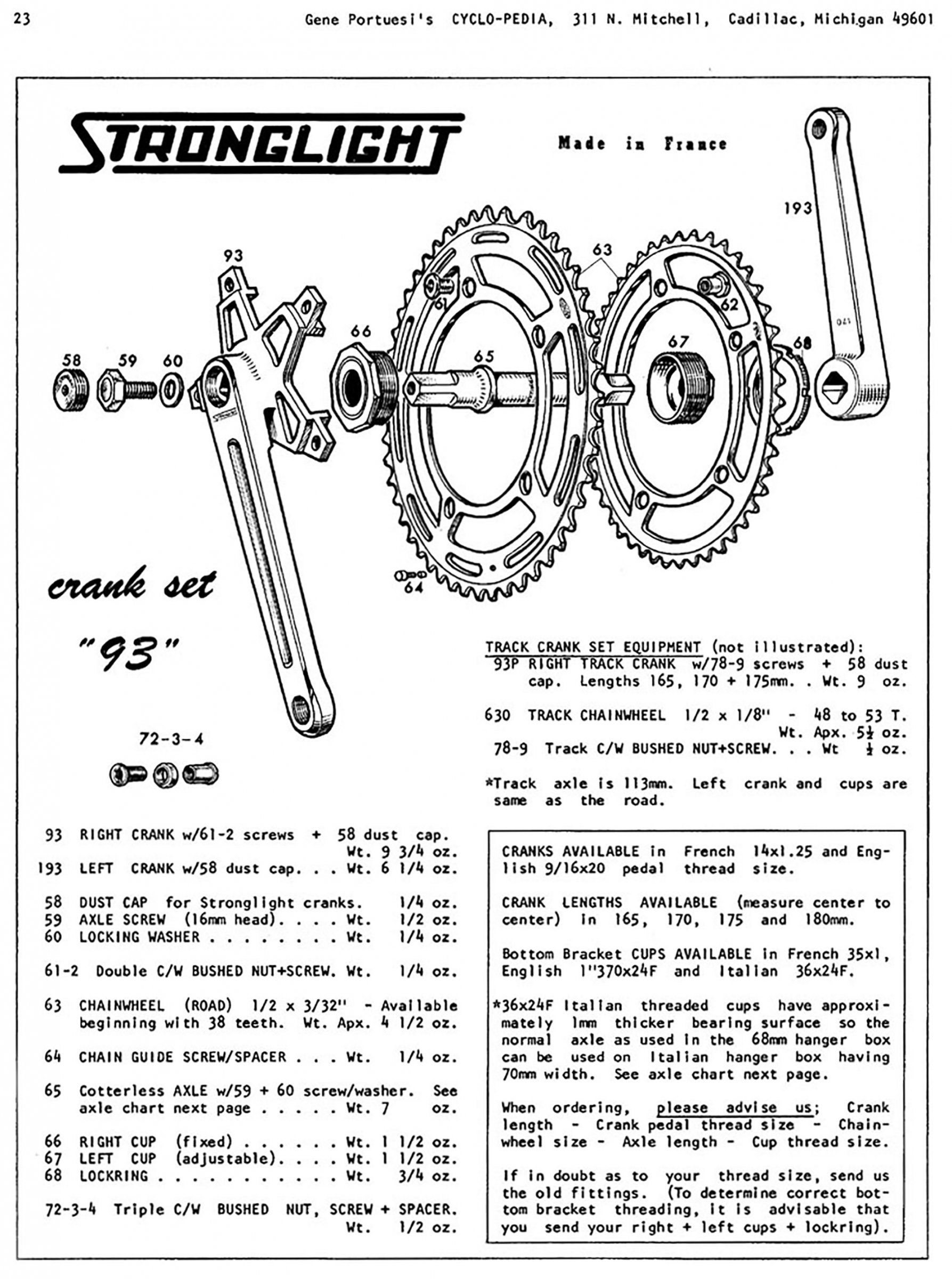

Beim @Olli`82 konnte ich nun eine grandiose SL 93D pista ergaunern - zwar mit schmalen 3/32“ Kettenblatt aber erstmal haben.:D
In F gabs ein passendes NOS 113mm Innenlager.
Ich folge mal diesem Katalog.

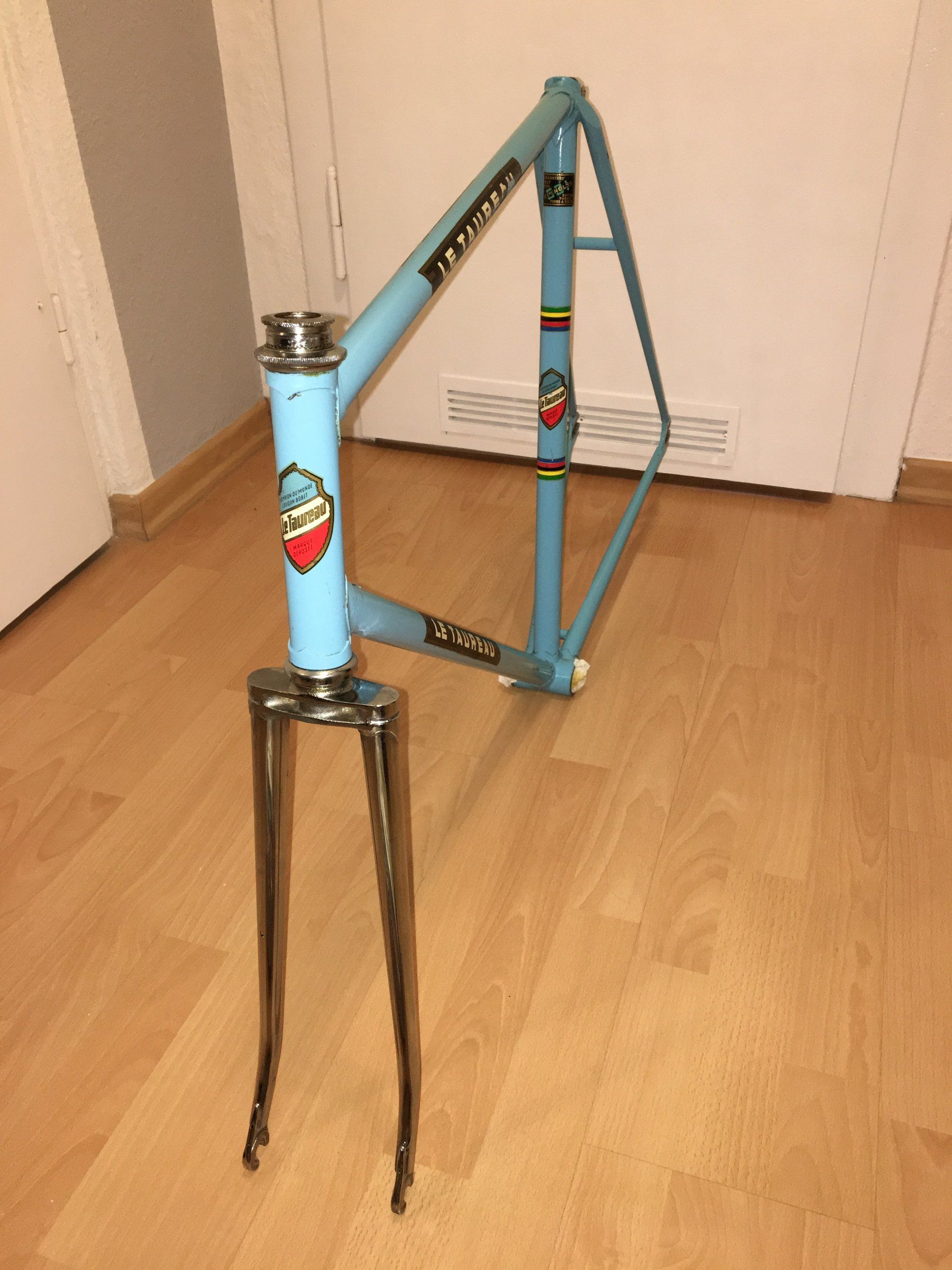

Weiter gehts.
Rahmen abgeseift, geputzt, versiegelt. Die SL 93 Pista Kurbel ist geordert, das 113mm SL Innenlager kommt direkt aus Froonkreich. Die Lagerschalen SL Competition gibts ebenfalls (wie die Kurbel) von @Olli`82.
