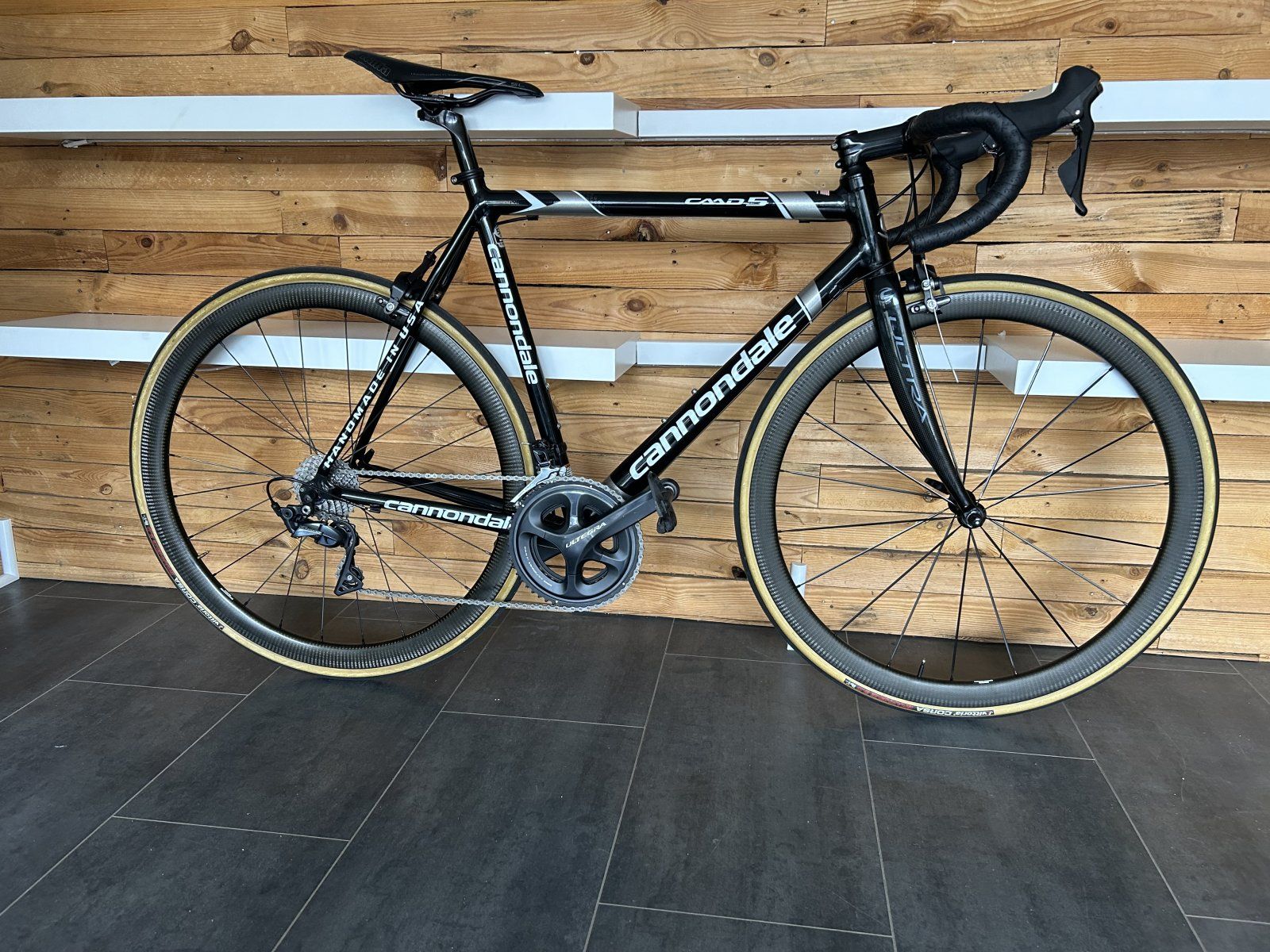

Ich fahre derzeit einen Slooping Rahmen. Hier ist das effektive OR 56cm (M - M), Vorbau hat 80mm und der Reach vom Lenker ist 75mm. Meine Sitzhöhe ist knappe 71cm (Mitte Tretlager - Satteloberseite).

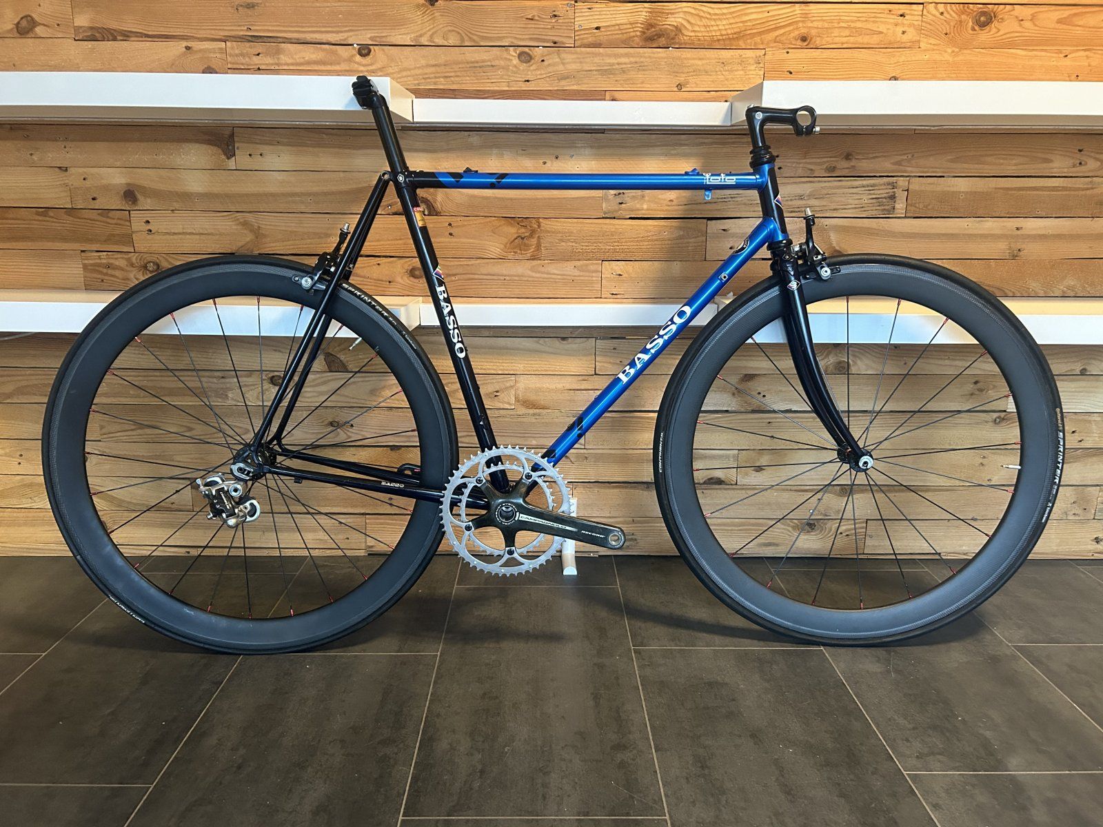

So es geht weiter. Ich konnte mal wieder nicht nein sagen, der LRS ist auch da. In der Bucht gab es die Mavic Cosmic Pro Carbon für einen erschwinglichen Preis. So sehen sie am Rahmen aus:
Steinigt mich bitte nicht für die Schnellspanner :D
Optisch genau, wie ich es mir vorgestellt habe. Was jetzt noch fehlt sind:

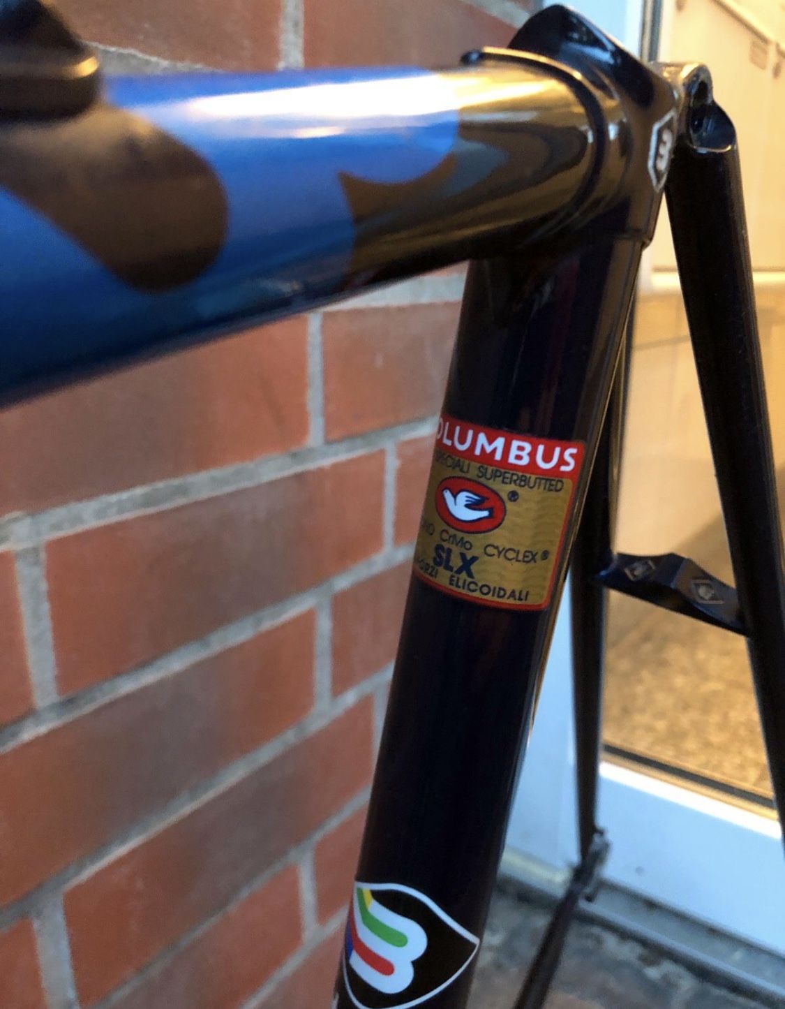

Grundlage wird dieser Basso Loto Rahmen sein, den ich gestern auf'm Gebrauchtmarkt gefunden habe und für 200€ einfach nicht liegen lassen konnte. Habe die Farbkombination noch nie gesehen. Findet den jemand zufällig irgendwo in einem alten Katalog. Würde mich mal interessieren. Finde nur die "Jamaika Edition", den blau/weißen und den in lila/weiß/schwarz.

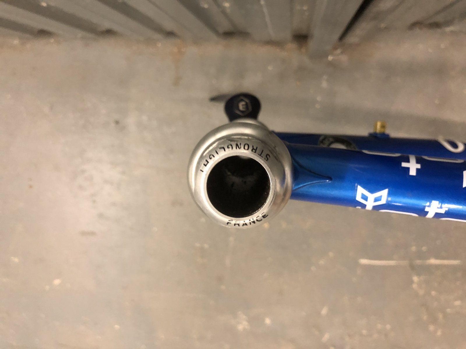

Der Stronglight Steuersatz bleibt erst mal drin, auch wenn ich lieber einen schwarzen hätte - laufen tut er noch sehr gut. Das ITA Lager kommt raus und wird durch ein passendes Campa-Lager ersetzt. Hängt von der Kurbel ab, die mir in die Hände fällt (Ultra Torque oder Vierkant).

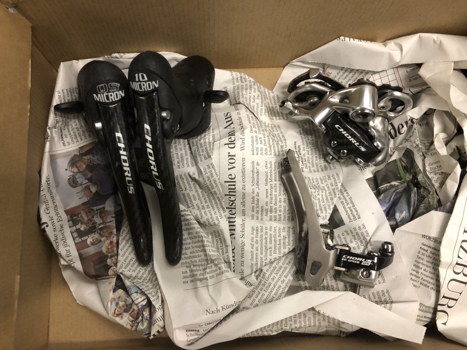

Eine kleine Chorus 10-fach Teilgruppe habe ich auch, welche auf jeden Fall verbaut wird:

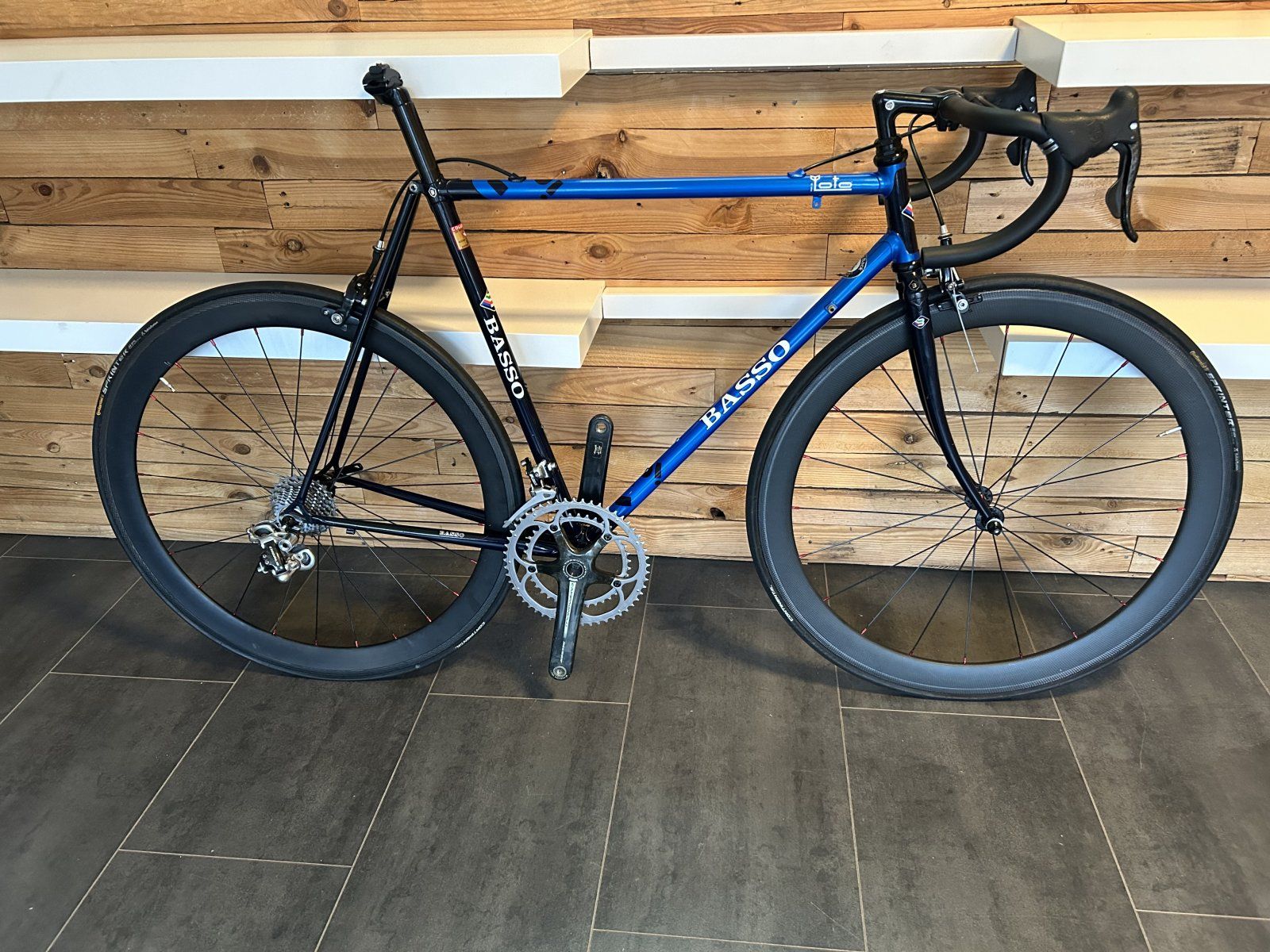

So, es geht ein bisschen voran. Lenker und Ergos sind dran. Bremszüge sind drin und müssen noch abgelängt werden. Ich hoffe morgen kommen die Gegenhalter, dann gehts weiter 💪.
