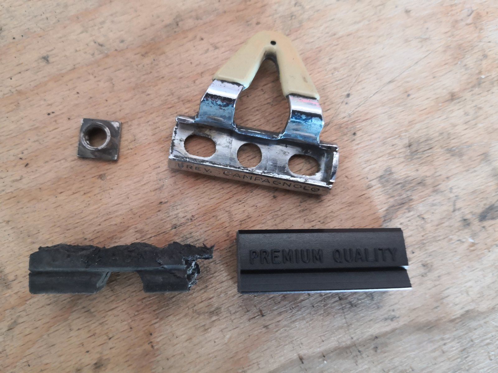

Bremsgriffe neu eingestellt und schon bremst es sich viel angenehmer. Also dachte ich mir, machst mal was das Forum sagt, montierst die neuen Kool Stop Beläge auf die alten Chorusbremsen....
nach viel Gefluche waren die alten Beläge endlich draußen, aber siehe da: die Kool Stops haben keine Aussparung für die Mutter.
img_20210905_145012-jpg.984033
Ich dachte, Kool Stops seien alle rot.
muss man die Aussparung selber reinschnitzen in die neuen Gummis?
Nein, wenn du sie bei Vollmond unter die Fußmatte vor deiner Haustür legst, dann kommt die Campagnolo-Fee und schneidet sie dir genau passend auf den 1/1000 mm !
:D

Morgen fräs ich mir dann noch die neuen Kool Stop Beläge und probier dann die alten Chorus Bremsen im Vergleich.
