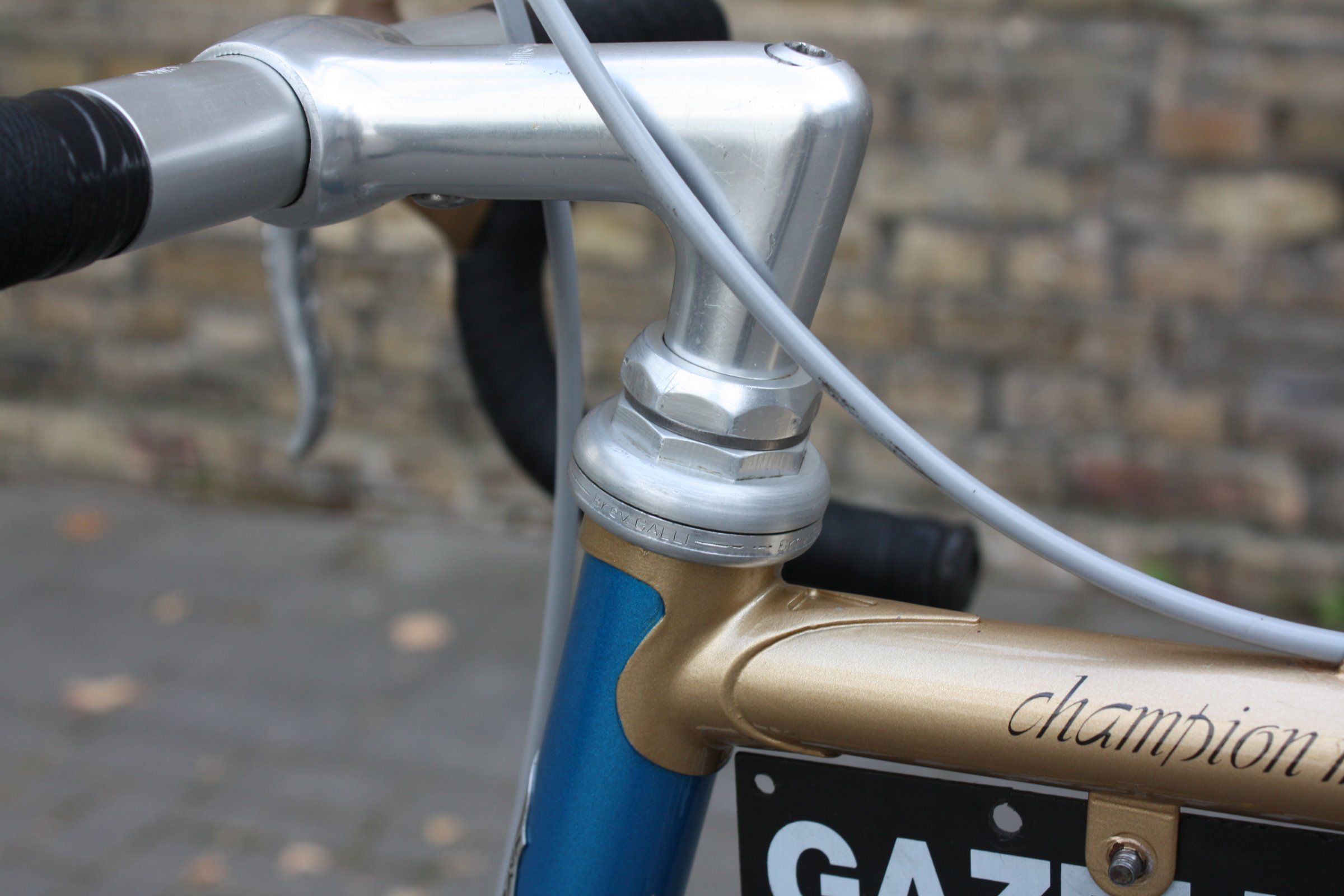

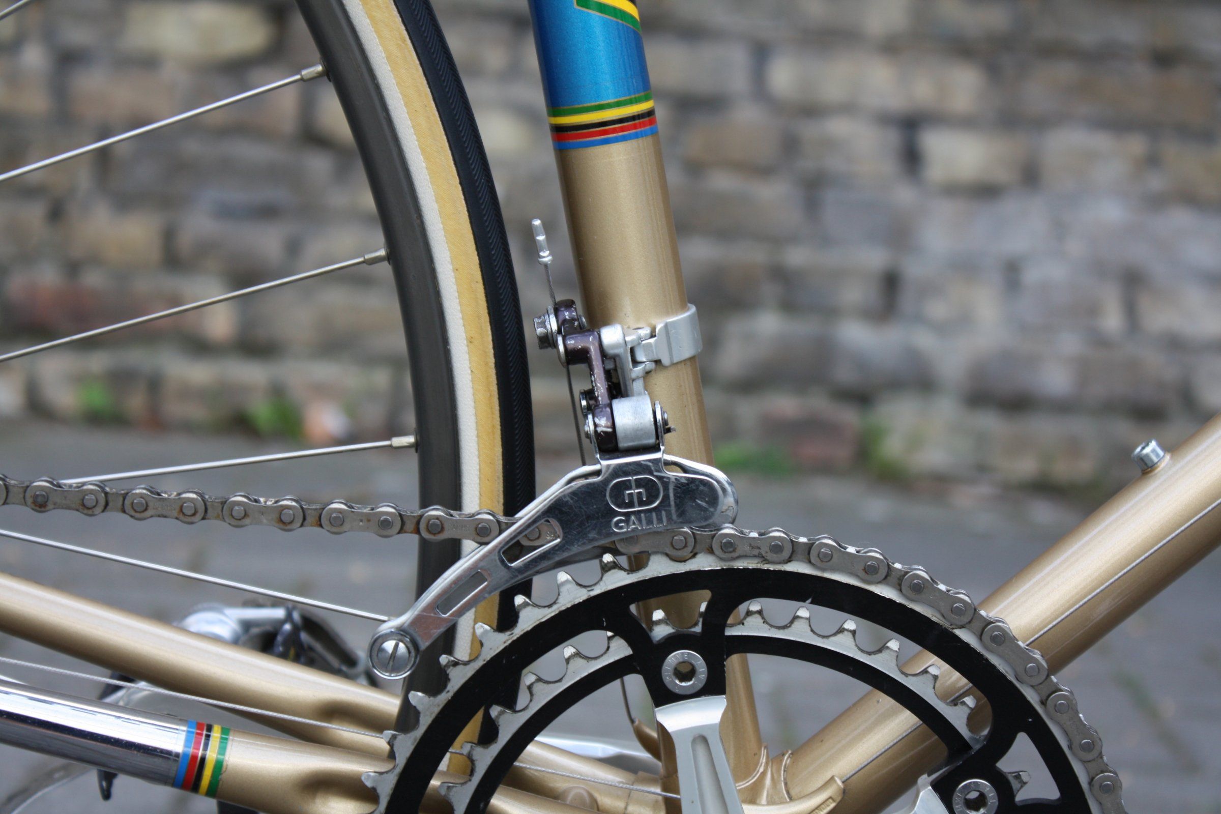

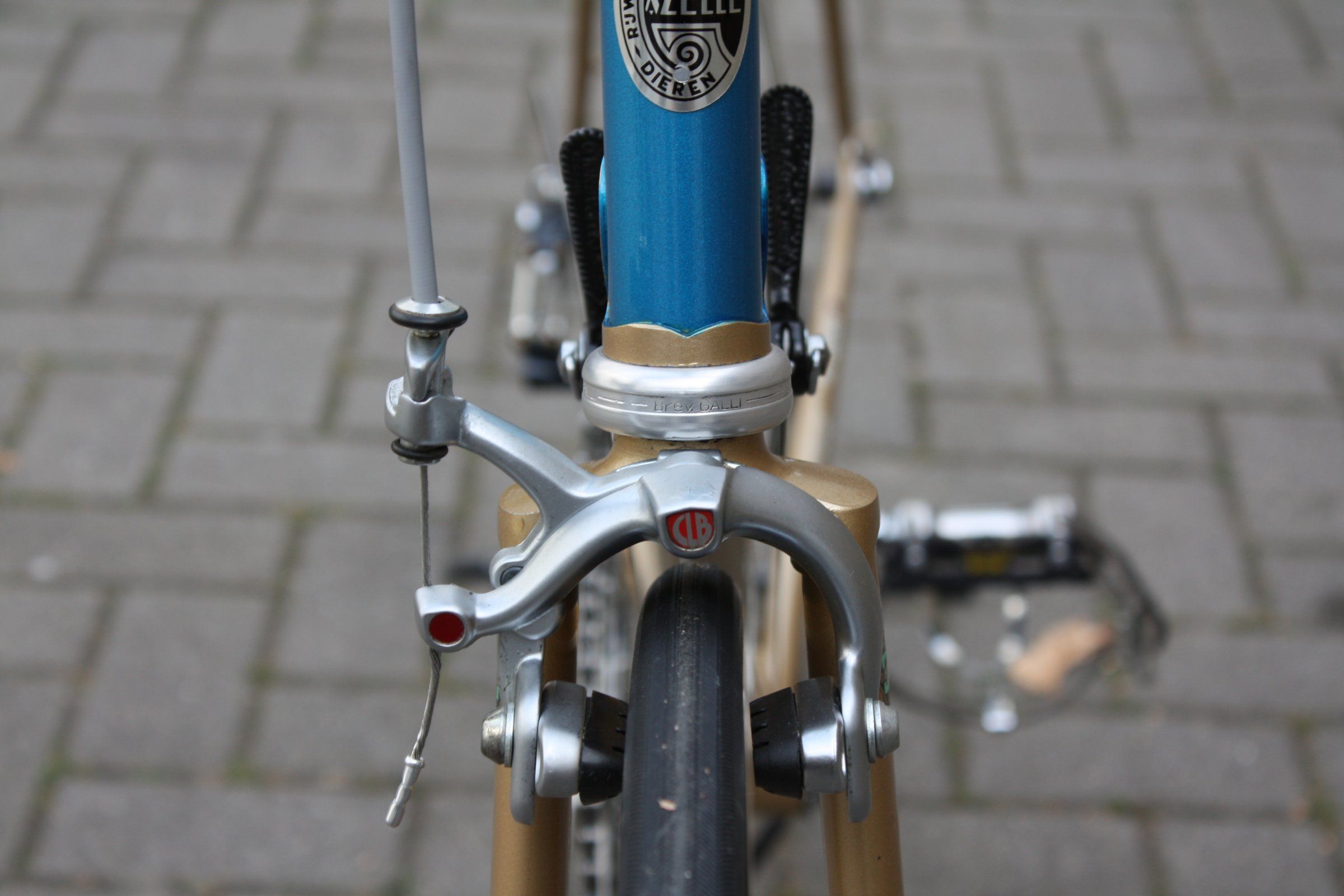

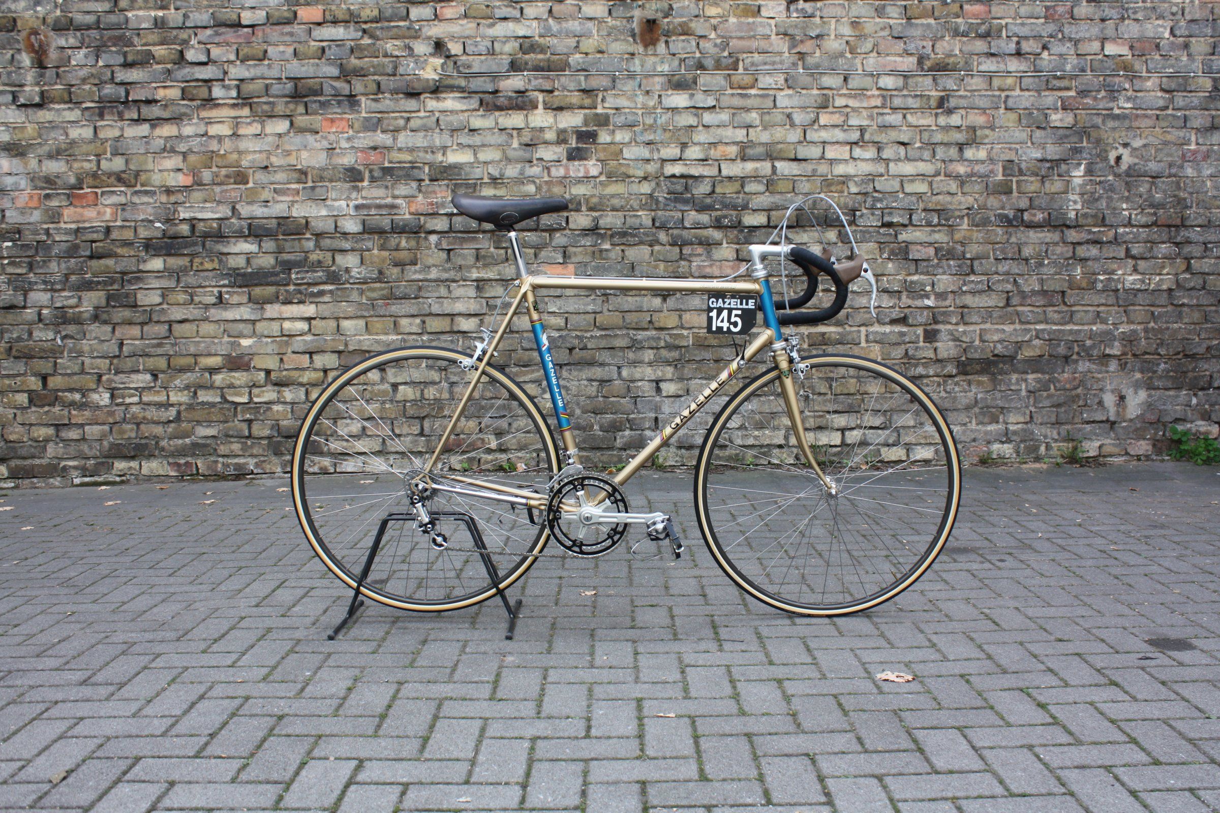

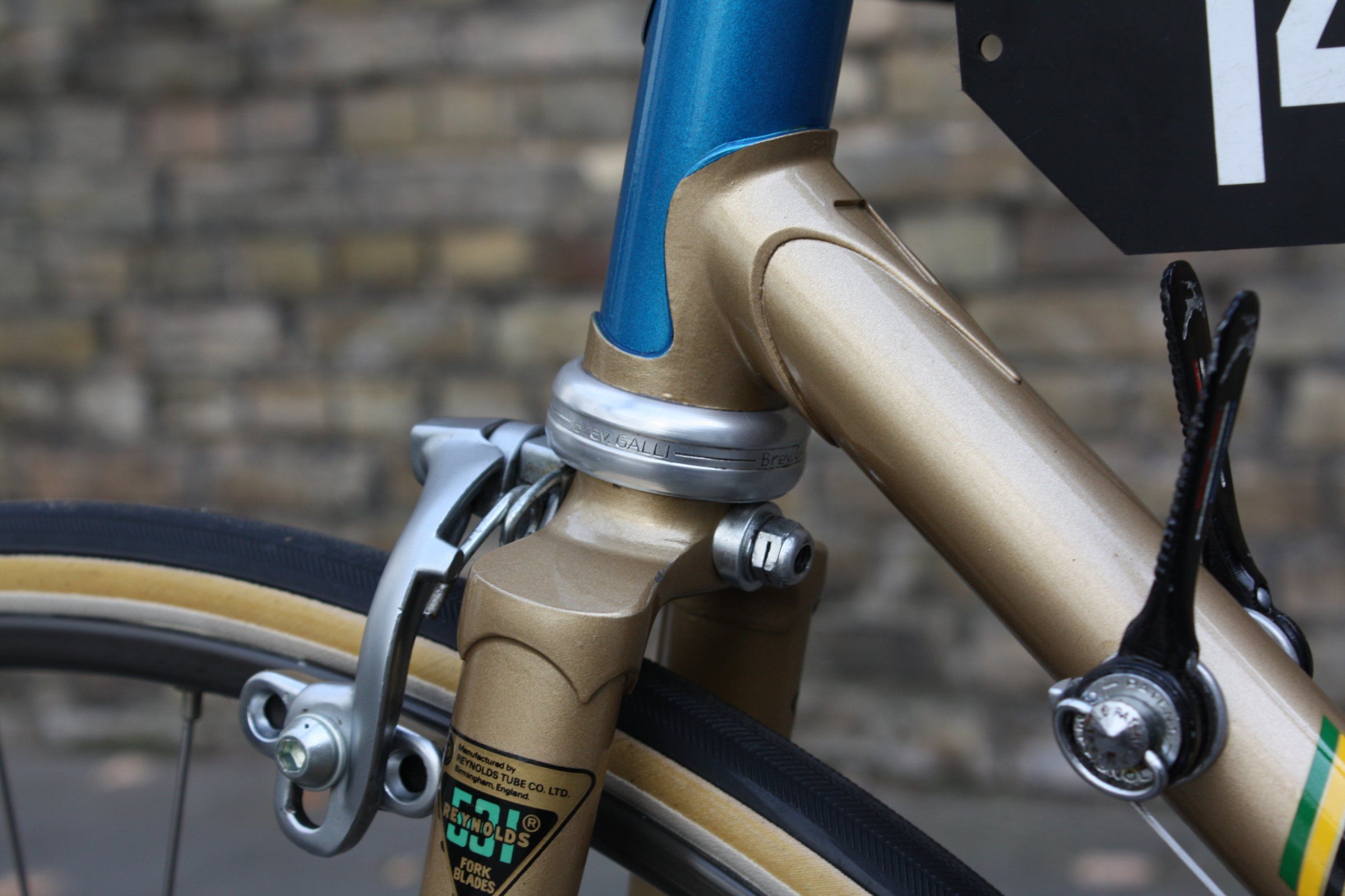

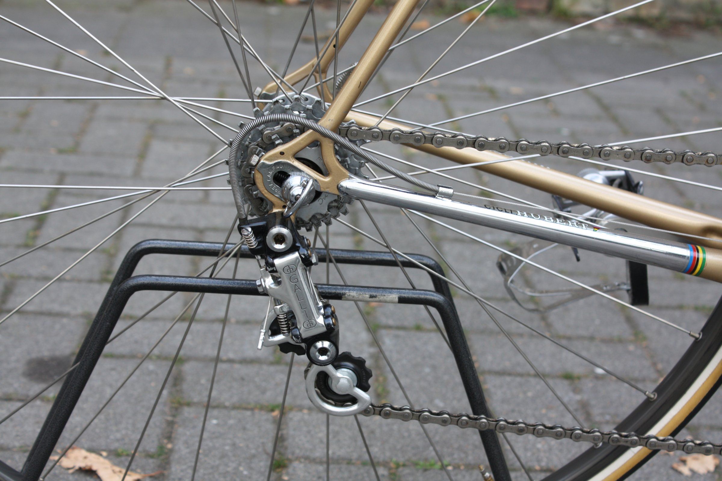

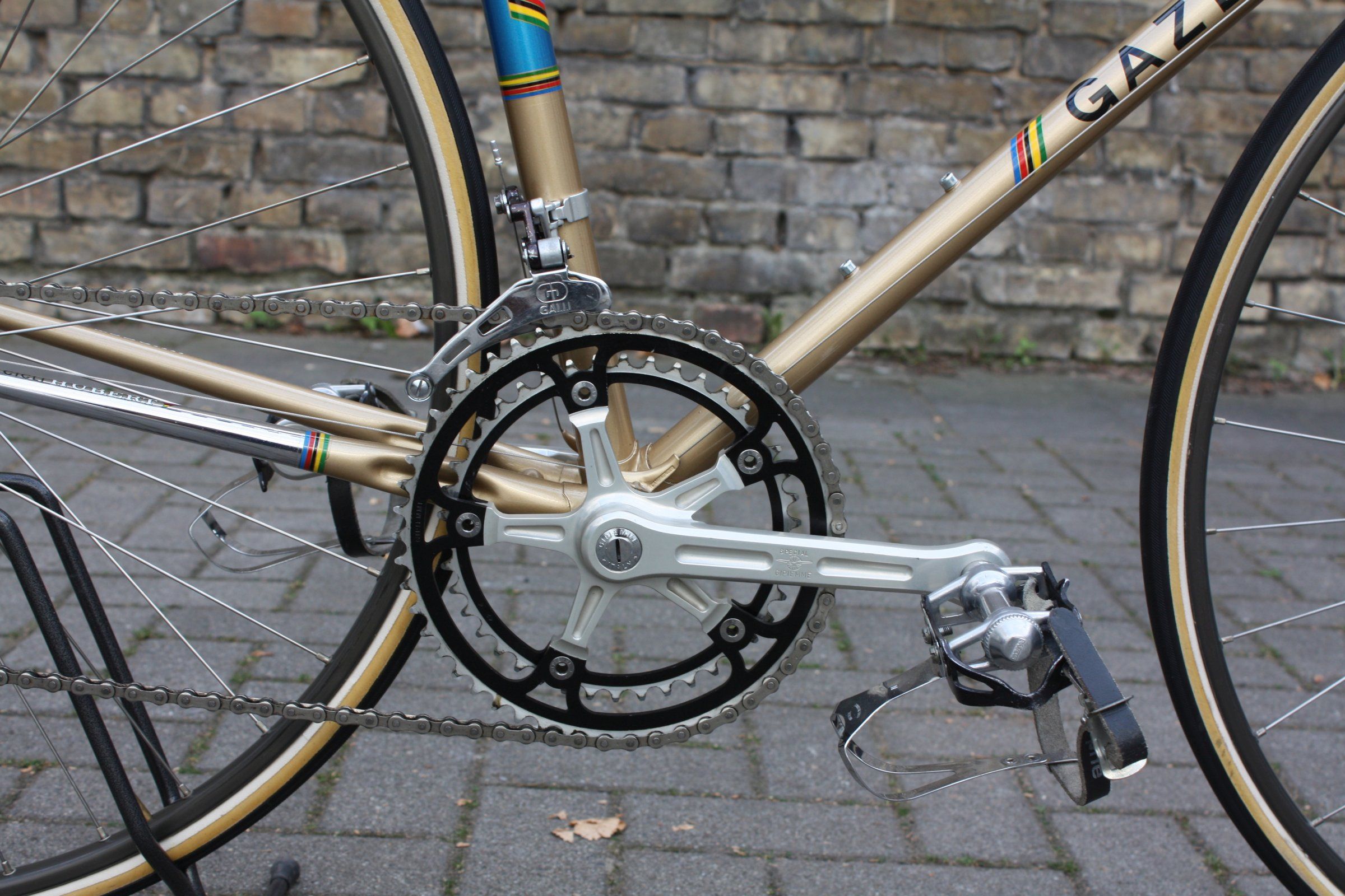

Hier die Gazelle. Der Steuersatz ist neben Schaltwerk und Umwerfer auch von Galli und aus Alu.
Umwerfer ist allerdings kein KL oder... ;)?

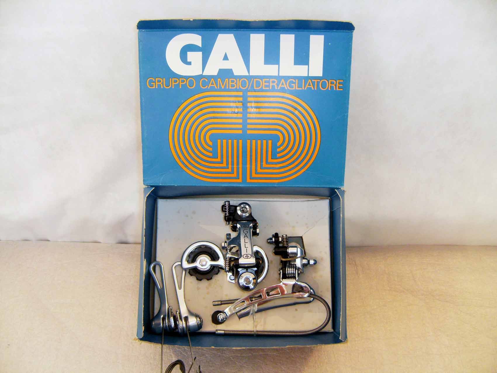

Ich versteh Galli eh nicht ganz da in der Brochüre wo die KL Schaltung, also Schaltwerk, Umwerfer und Schalthebel vorgestellt werden teilweise von Criterium die Rede ist...
Schön dass es das KL Schaltwerk in grün gibt aber nicht die KL Bremsen...die dafür in der "burnito" Farbe, auch als petrol blue oder midnightblue angeworben worden von Verkäufern auf ebay.

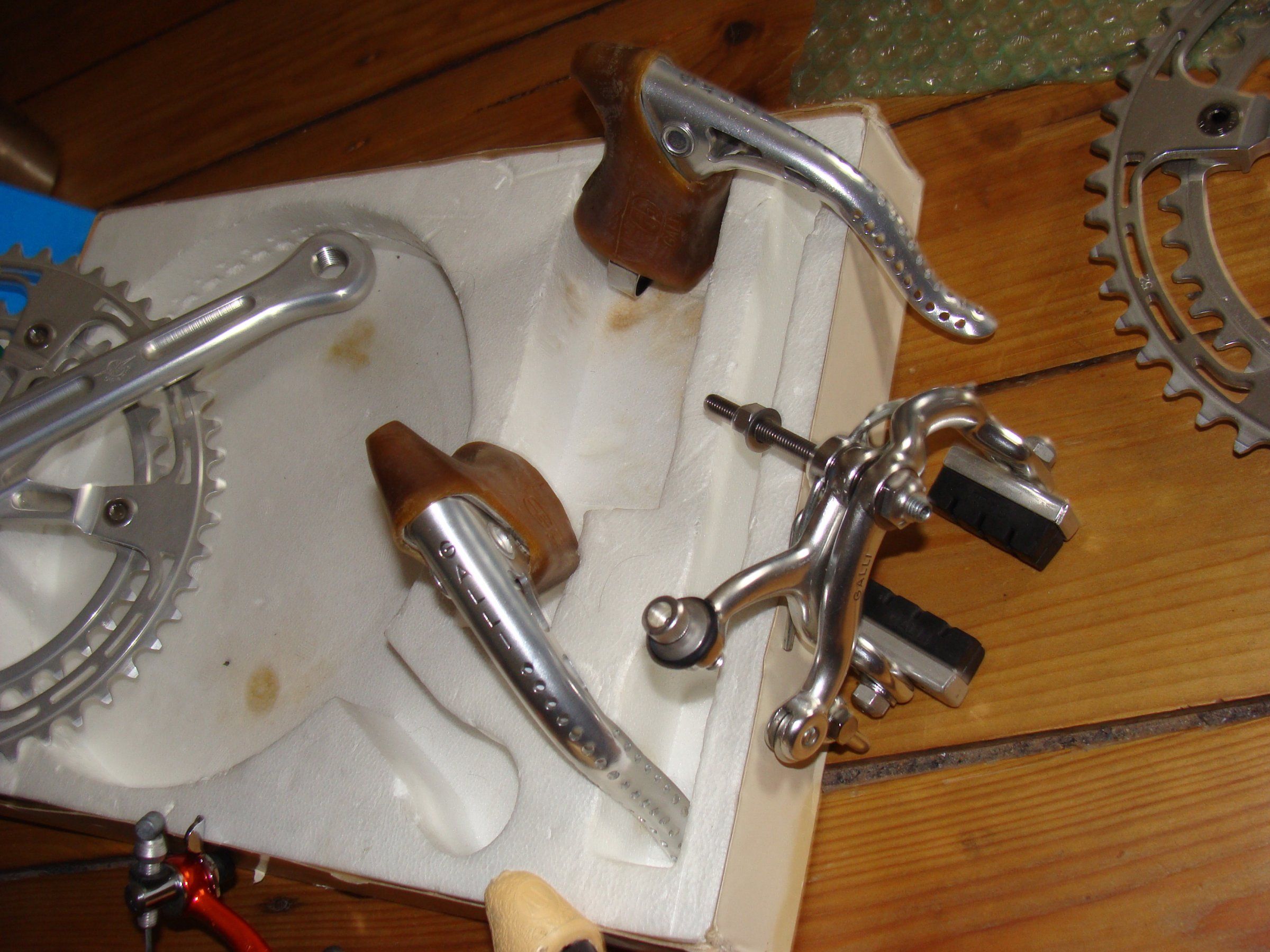

Noch schwieriger finde ich die Unterscheidung zwischen Galli Criterium und Ritmo...
edit: oder Sport plus Supersport :D

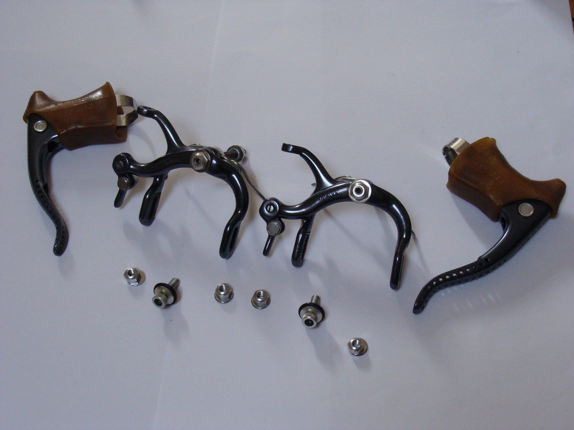

Super Criterium oberer Bolzen fürs Schaltauge aus Aluminium wiegt total 177 gr. vielleicht auch 1-2gr. weniger, die Waage ist nur auf 2gr. genau.
Bei Criterum ist der obere aus Stahl, ich denke ist oben gut sichtbar, der untere stattdessen aus Stahl Aluminium (edit -_-)

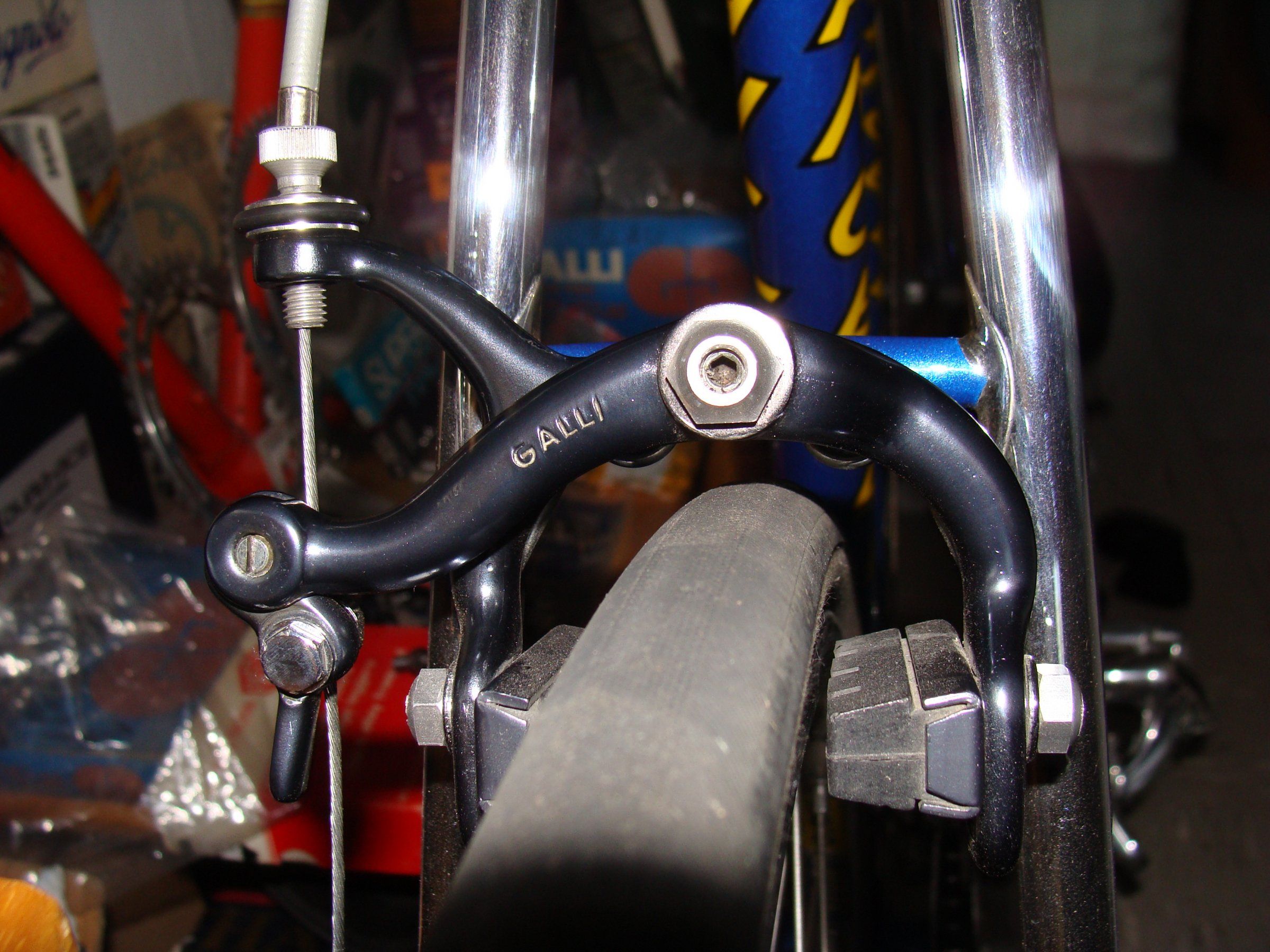

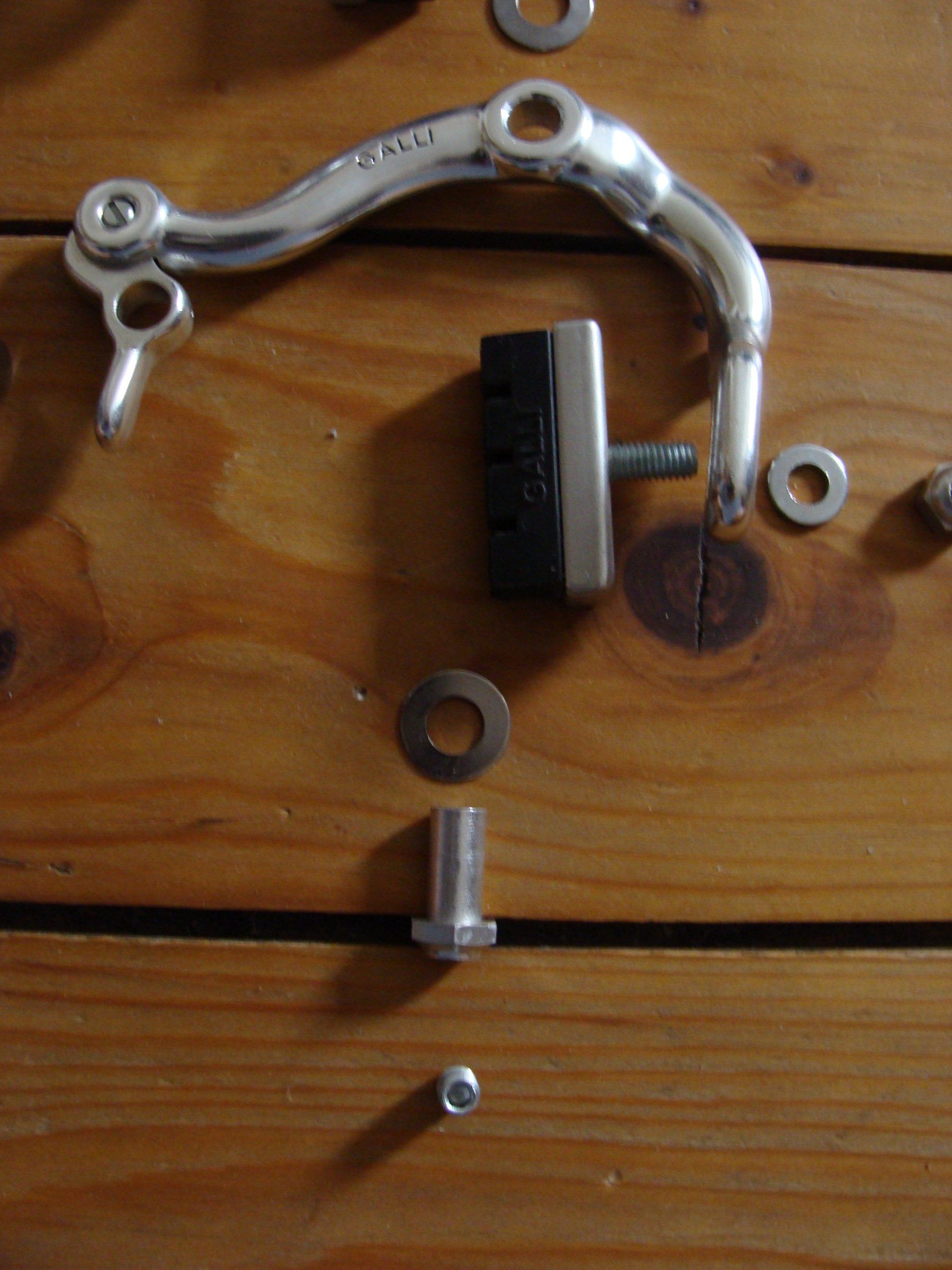

petrol blue/midnight blue mittlerweile weg, als Criterium gekauft und mit einem orignal Satz Titan/Alu Teile, zwei anderer nos Super Criterium Bremskörper bisschen tuning betrieben :D.

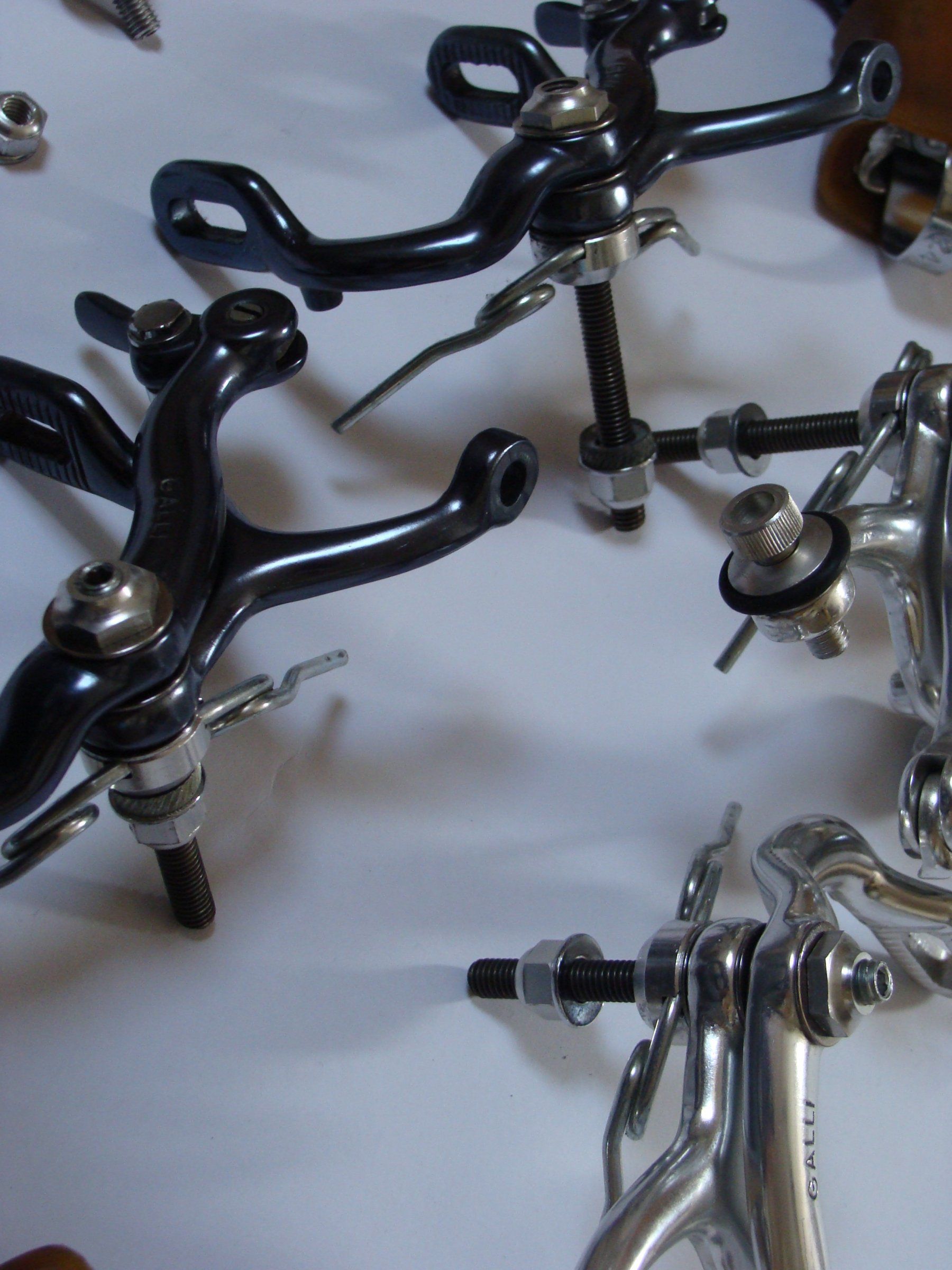

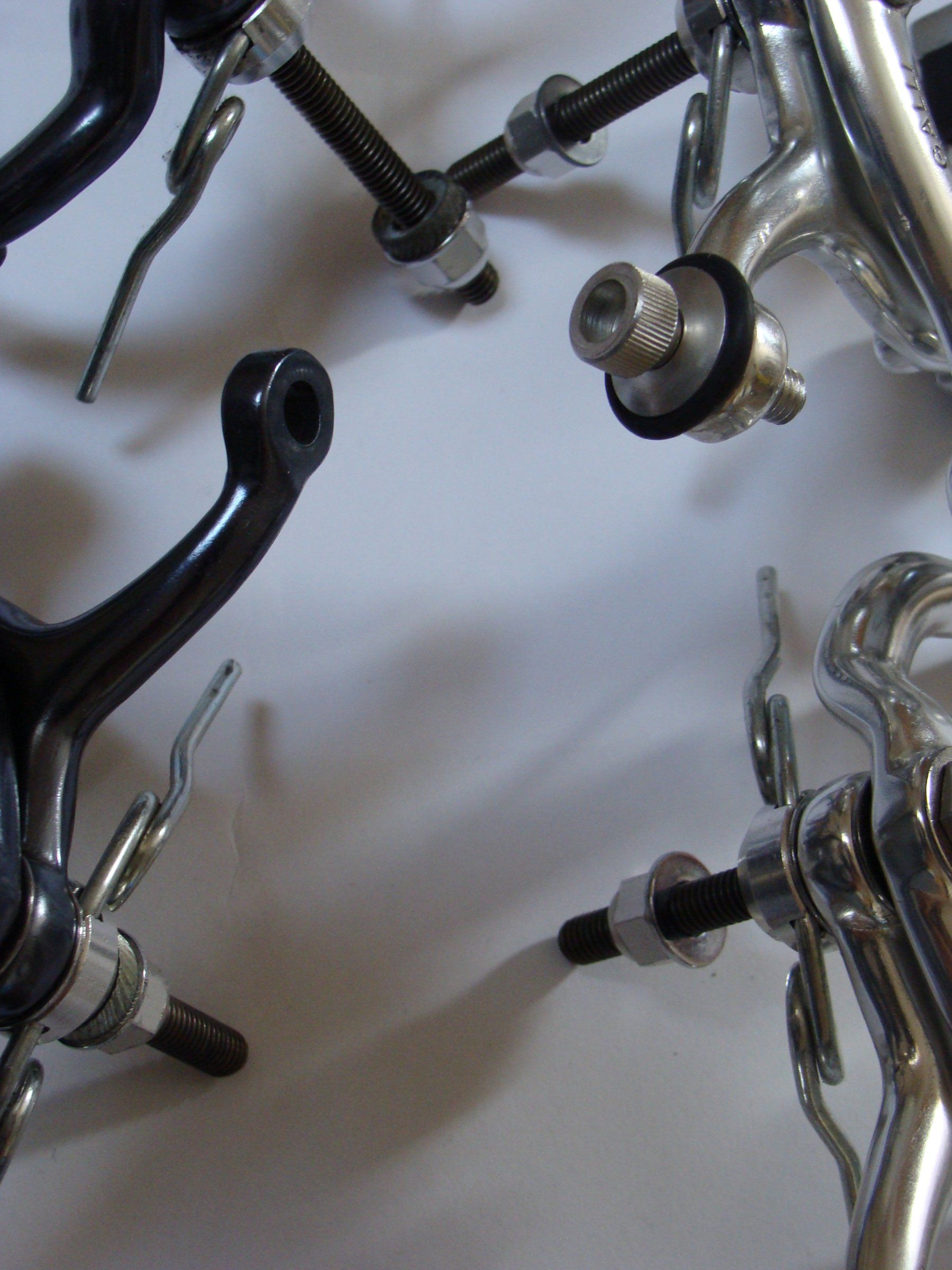

Criterium "Abschlußmutter"
Stahl schwer
Super Criterium
Aus Aluminium und in leicht
