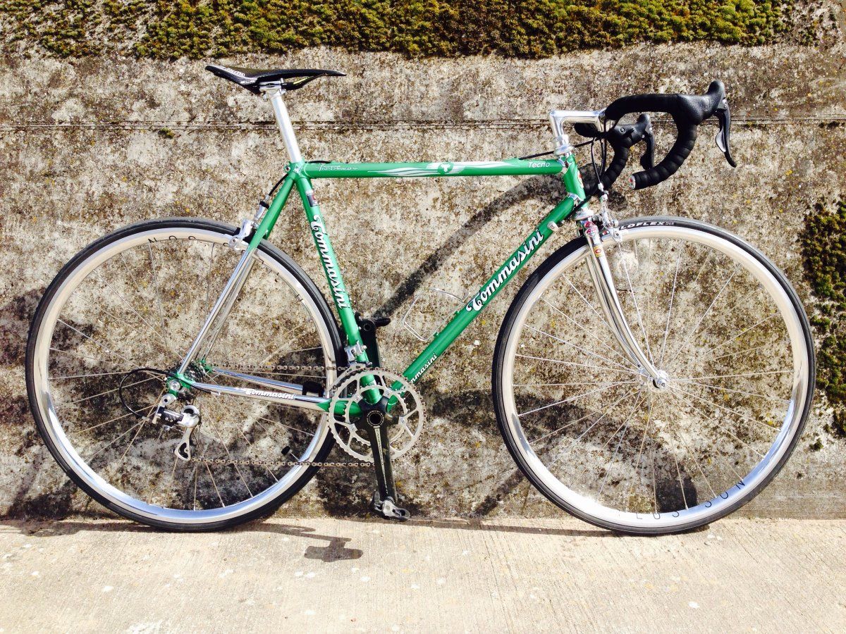

Mit den Felgen sind die natürlich auch sackschwer. Ich hätte Lust auf etwas weniger Hohes. Open Pro oder die flache H+Son. Oder - bin immer noch nicht ganz entschieden - die 2:1 Bitex Naben, dann mit 20/24 Speichen und der KinLin XR-19W. So ein LRS wäre mit etwas mehr als 1300 gr sensationell leicht und würde immer noch klassisch wirken. Und ich würde die 2:1 Speichung mal gerne probieren.
@Pedalierer hat die an seinem Tommasini:
