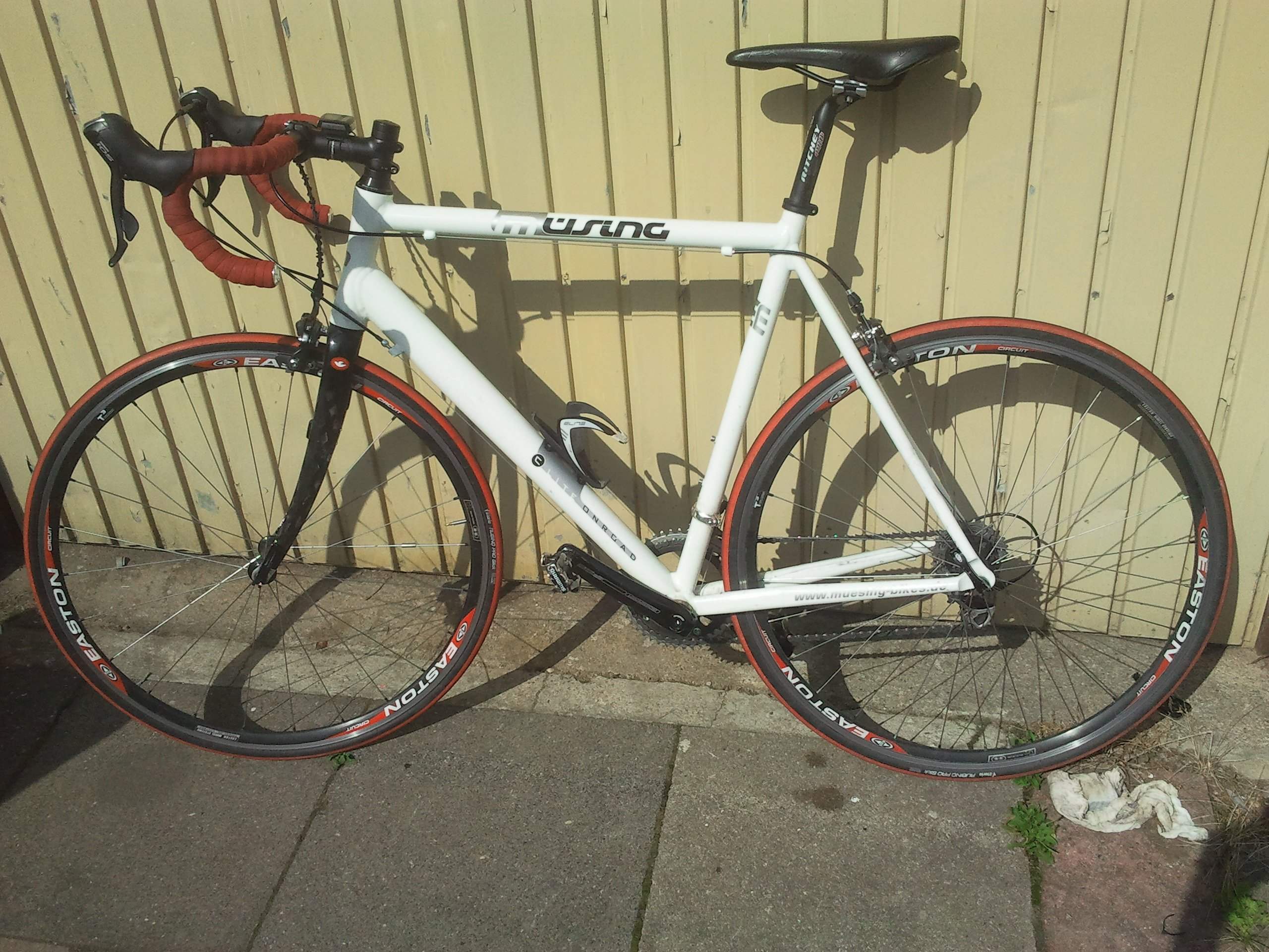

durch einen Gruppentriathlon bin letztes jahr aufs Rennrad fahren gekommen. Eigentlich komme ich aus dem Rudersport, möchte nun aber nebenbei auch ein wenig Abwechslung im Training haben.
Bei dem Triathlon hatte ich mir das Müsing-Rad eines befreundeten Triathlethen geliehn. (siehe Bild)
Es hat eine Rahmenhöhe von 58cm und eine Shimano 105er Schaltung verbaut. Von diesem war ich voll auf begeistert.

Das glaube ich bei DER Sattelstellung sofort!:D Das geht ja gar nicht. :crash:
