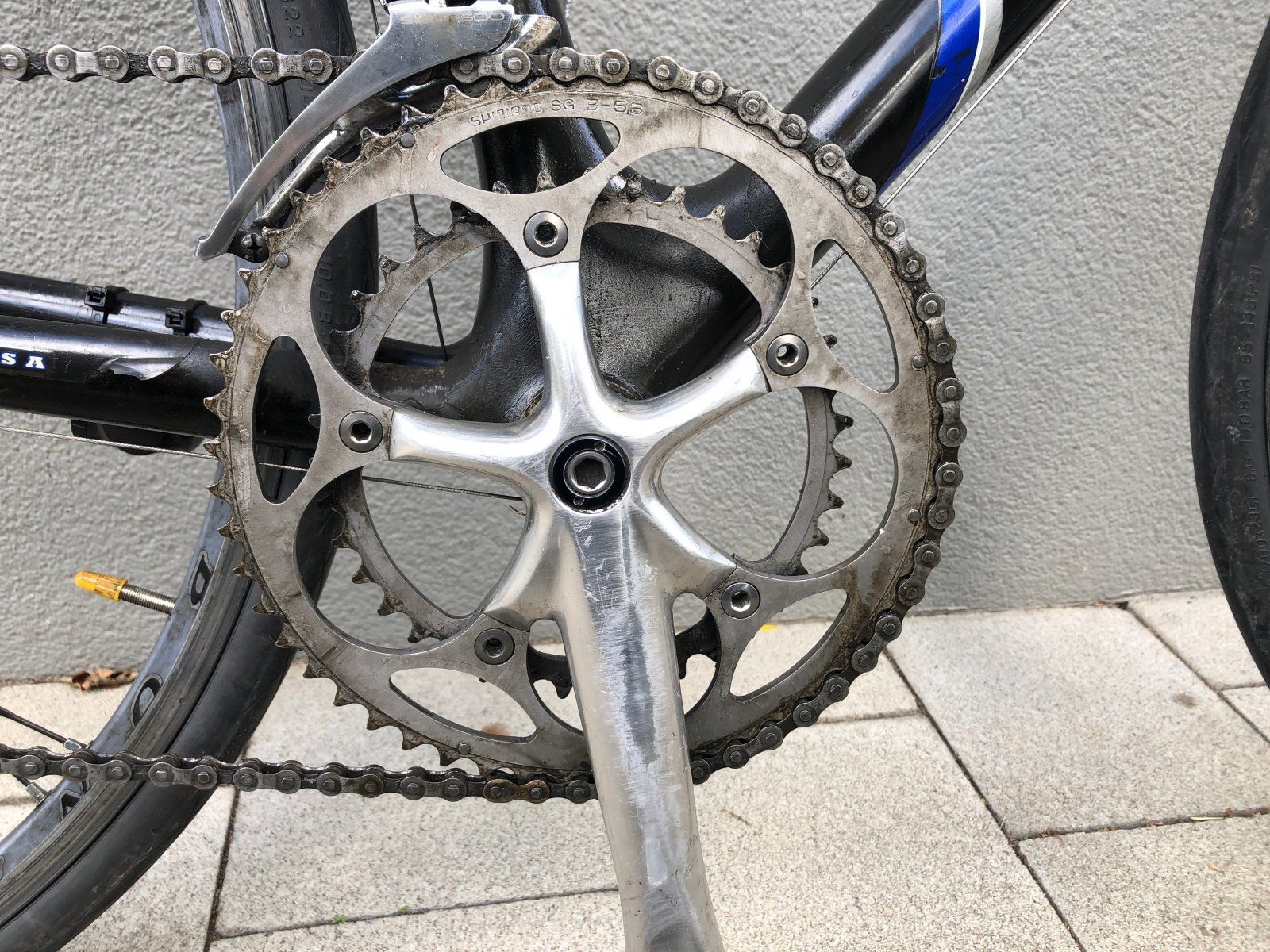

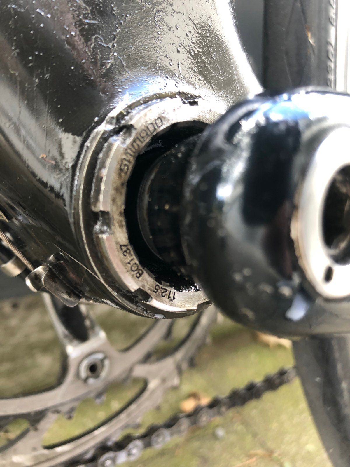

Das grösste Fragenzeichen habe ich beim Innenlager. Auf dem Lager steht 112.5 BC 1.37 Shimano. Aber ich finde keine modernen Lager, mit einer Länge von 112.5. Was wäre mit diesem Innenlager kompatibel?

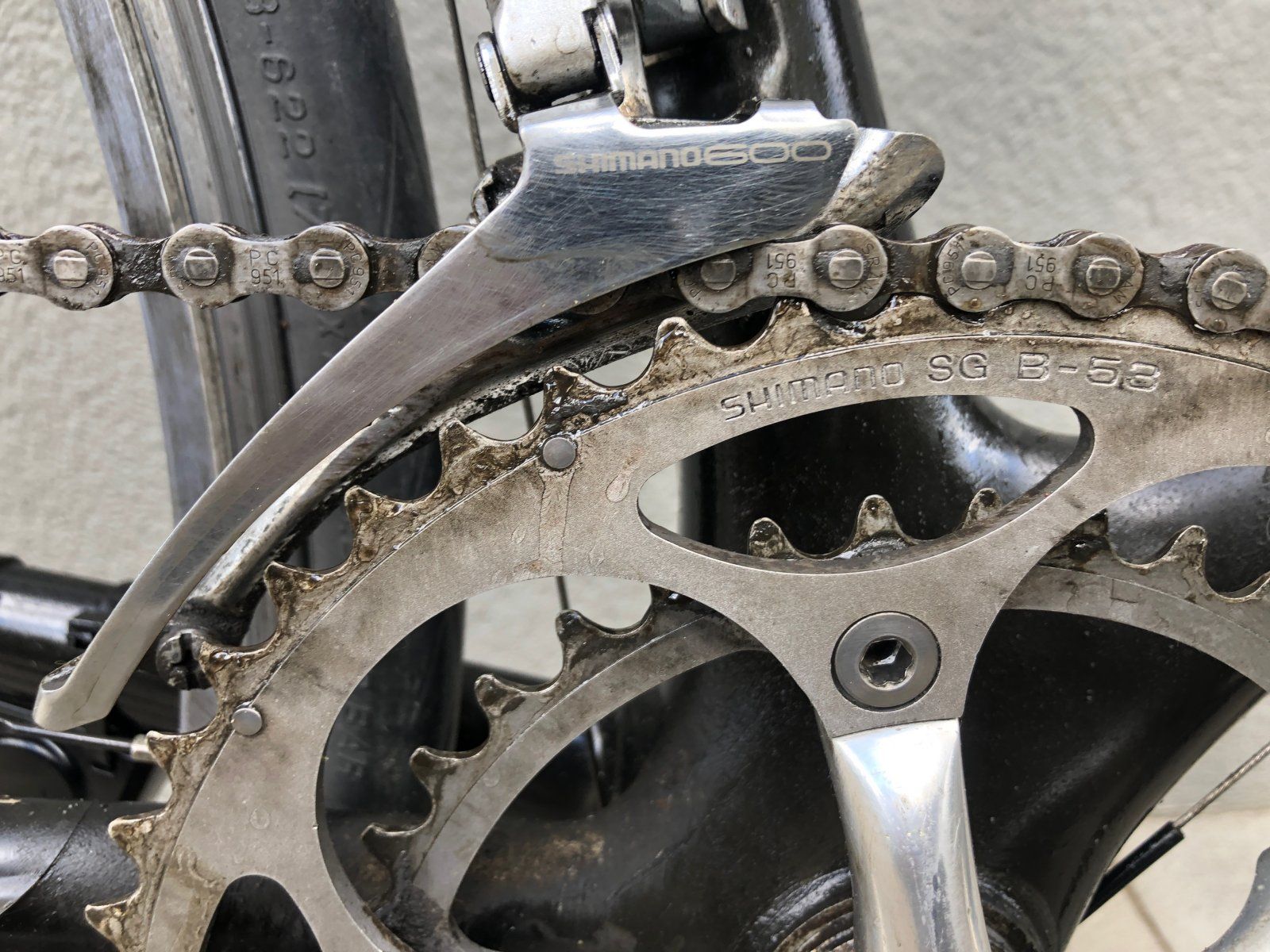

Ich glaube, dass eine Shimano Ultegra Kurbel verbaut ist 39/53. Hier hätte ich gerne etwas Berg-Freundlicheres. Die 53 würde passen aber 39 ist für mich zu streng.
Auf dem Umwerfer steht Shimano 600 und so wie ich das verstanden habe ist auch das Ultegra.

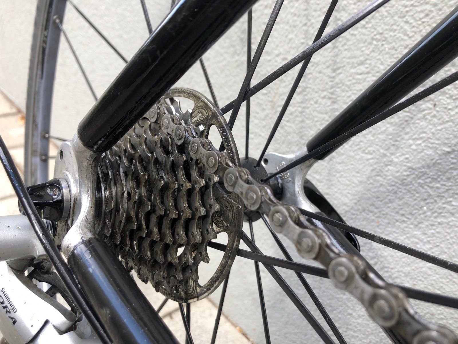

Die Kassette hat 9 Ritzel, Shimano CS HG70-9 was würde da passen oder kann ich die einzeln auswechseln?

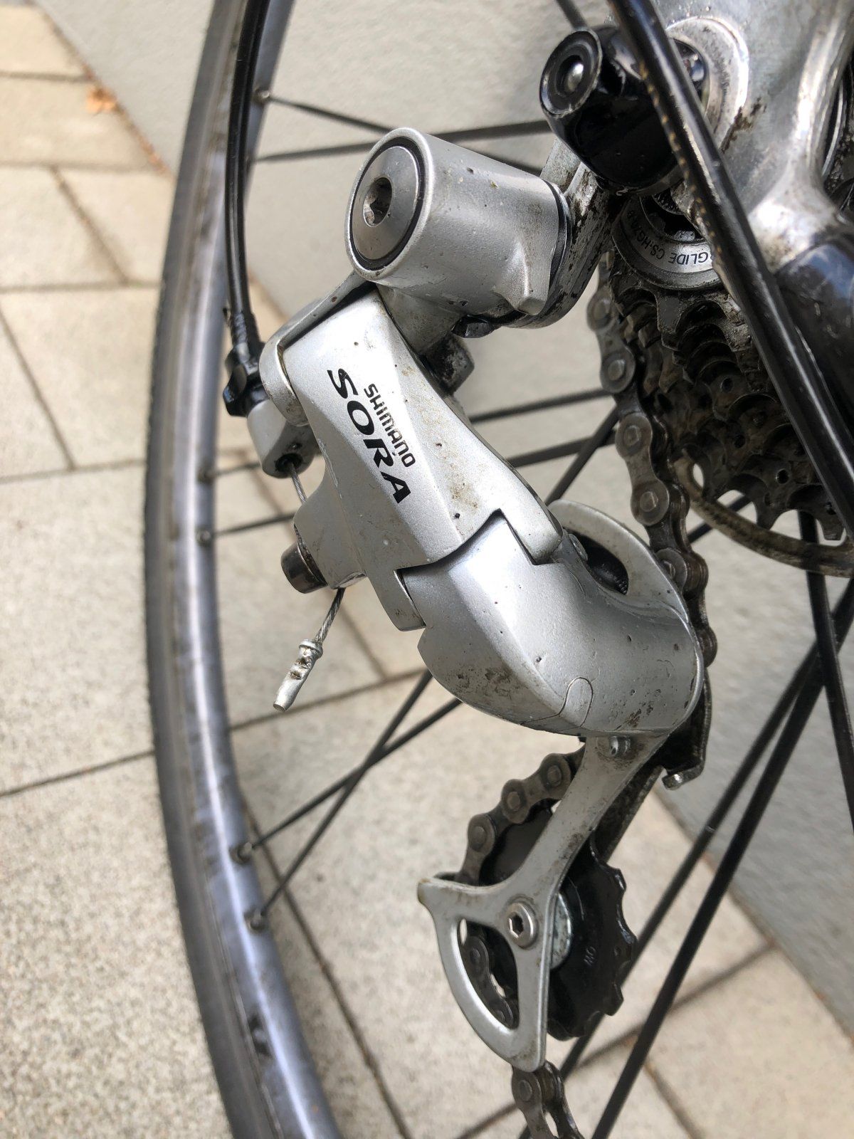

Das Schaltwerk ist eine Shimano SORA, was würde da passen?

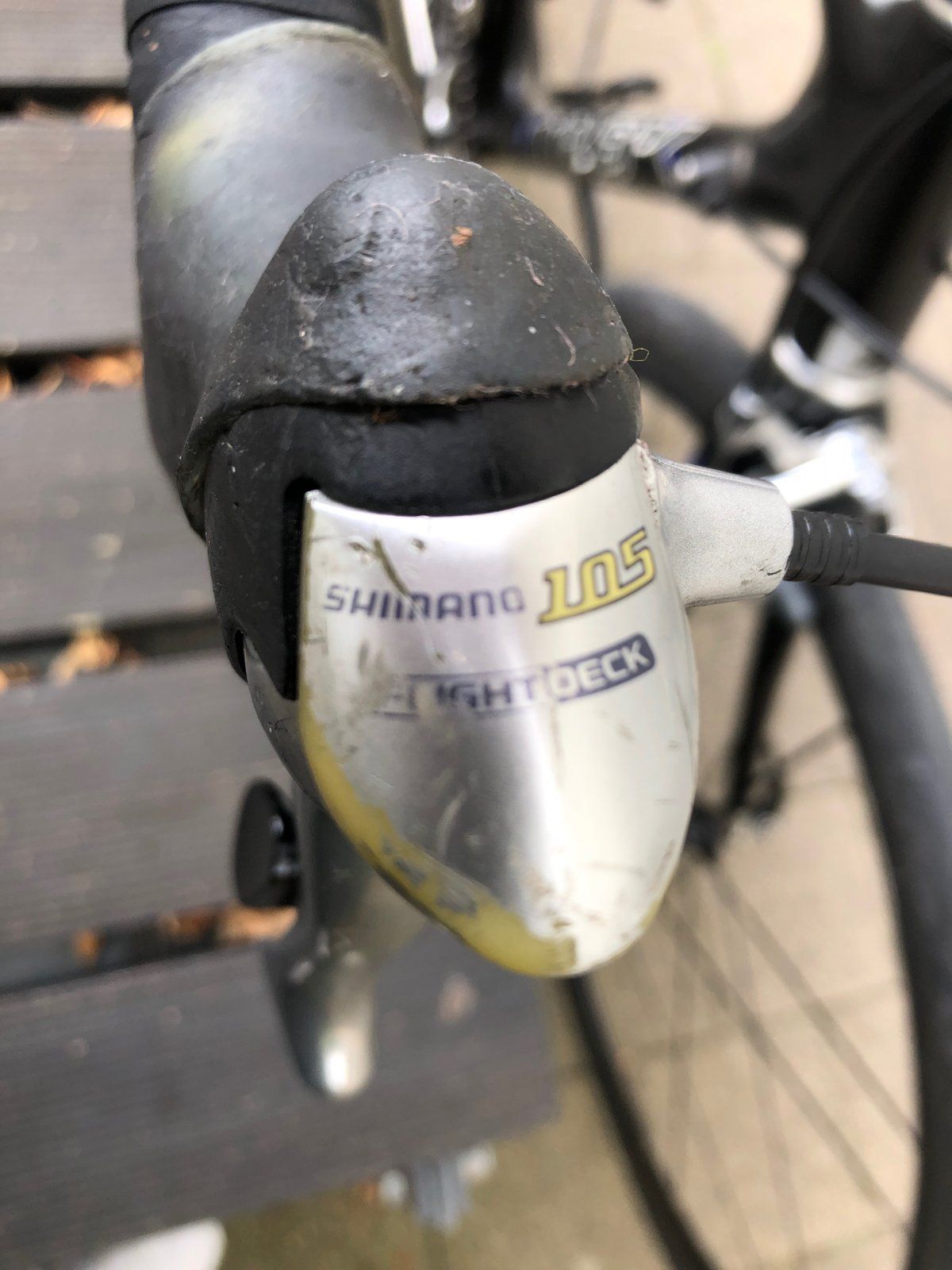

Schalt und Bremshebel / Shimano 105 Flight Deck. Die finde ich gut und wenn ich sie nicht auswechseln muss würde ich sie auch gerne behalten.

Innenlager: Shimano 112.5 BC 1.37.
Kurbel: Shimano Ultegra 39/53.
Umwerfer: Shimano 600.

Umwerfer: Shimano SORA

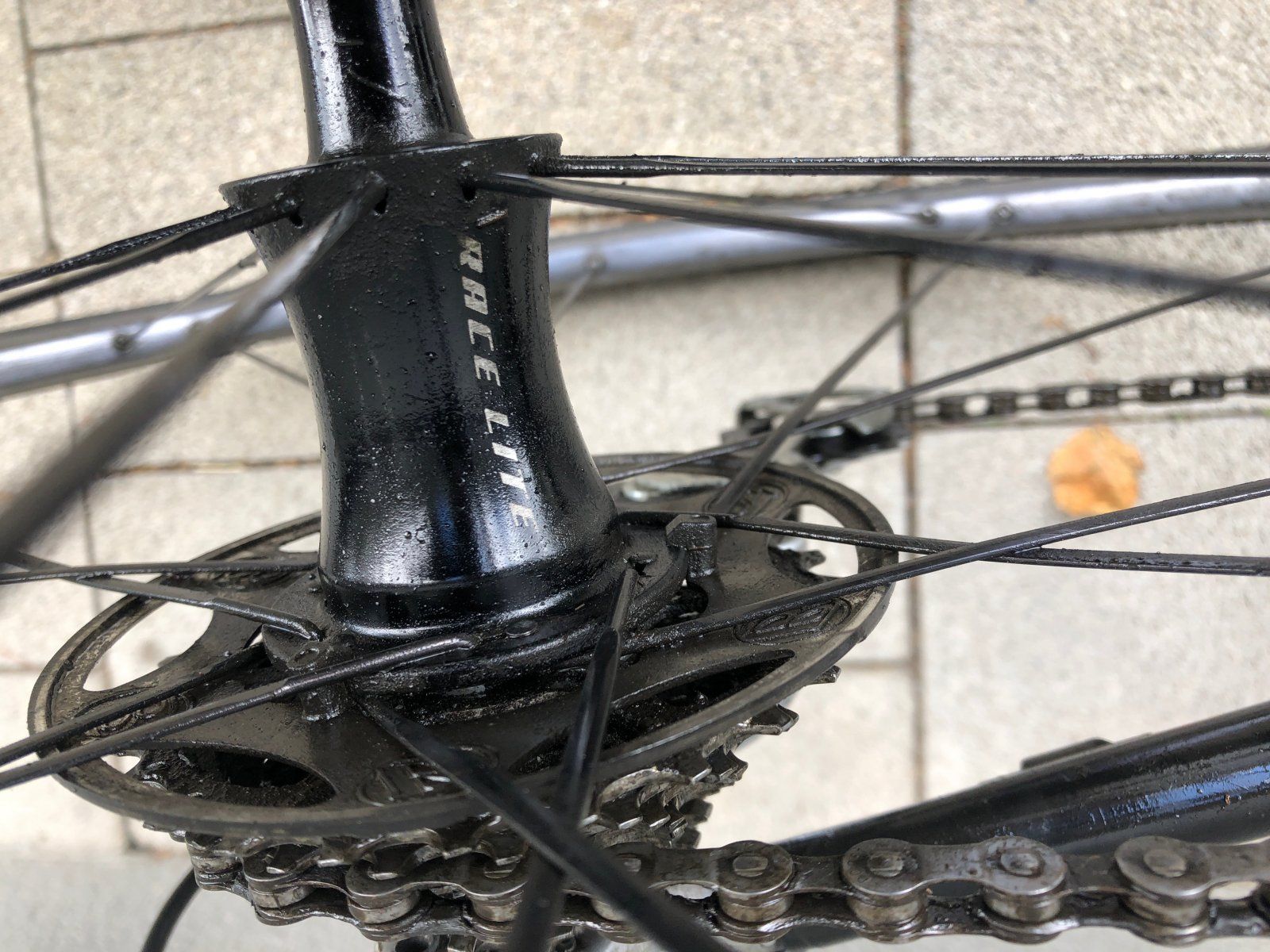

Hinterrad: RACE LITE

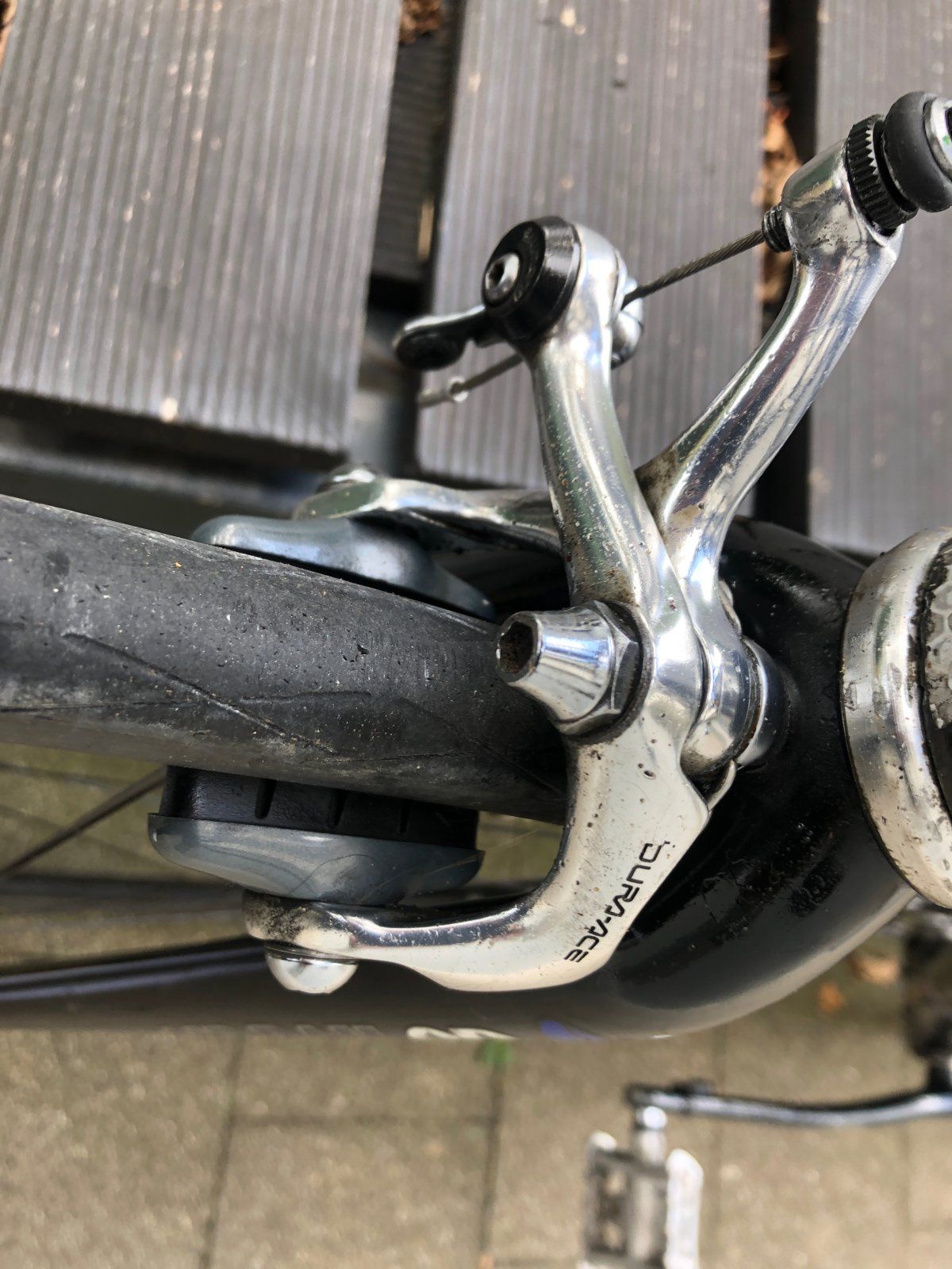

Bremsen: Shimano Dura-Ace
Da du auch einen neue Kurbel brauchst, braucht dich das Innenlager nicht zu kümmern.
Bei aktuellen Kurbeln sind andere Innenlager verwendet.
Du suchst dir einen 9fach RR Kurbel, die deinen Vorstellungen entspricht, und kaufst das dazu passende BSA Innenlager.
Aber ich finde keine Innenlager mit einer Breite von 112.5 und so wie ich das verstanden habe kann ich nur eine Breite von 112.5 verbauen. Oder verstehe ich da etwas falsch?
Die Breite gibt die Länge der Welle an. Die hängt von der Kurbel ab.
Eine andere Kurbel braucht eine andere Länge bzw bei Kurbeln mit fest verbundener Welle ( zB Hollowtech II) nur Lagerschalen.
Für das Innenlager ist entscheidend, es muss zur Kurbel und in den Rahmen passen. Beim Rahmen ist das Gewinde und die Breite des Gehäuses entscheidend. Bei deinem Trek RR hat der Rahmen ein BSA Gewinde* und 68mm Gehäusebreite.
*erkennt man an dem BC1,37 auf dem Innenlager
OK, danke. Kannst du mir bitte auch sagen, wie sich das mit der Kassette verhält. Auf was muss ich da schauen und muss ich eine Kurbel nehmen die für eine 9er Kassette angegeben wird oder geht auch eine für 10?
Wenn du upgraden willst, dann würde ich an deiner Stelle gleich auf 10fach umbauen. Entweder mit gebrauchten und neuen Teilen aus 5600, 5700, 6600 und 6700 Gruppen. Oder eine komplette 4700 Gruppe (nicht mit anderen 10fach Gruppen kompatibel).
Der Tausch der 9fach Kassette auf eine Shimano 10fach Kassette ist kein Problem.
