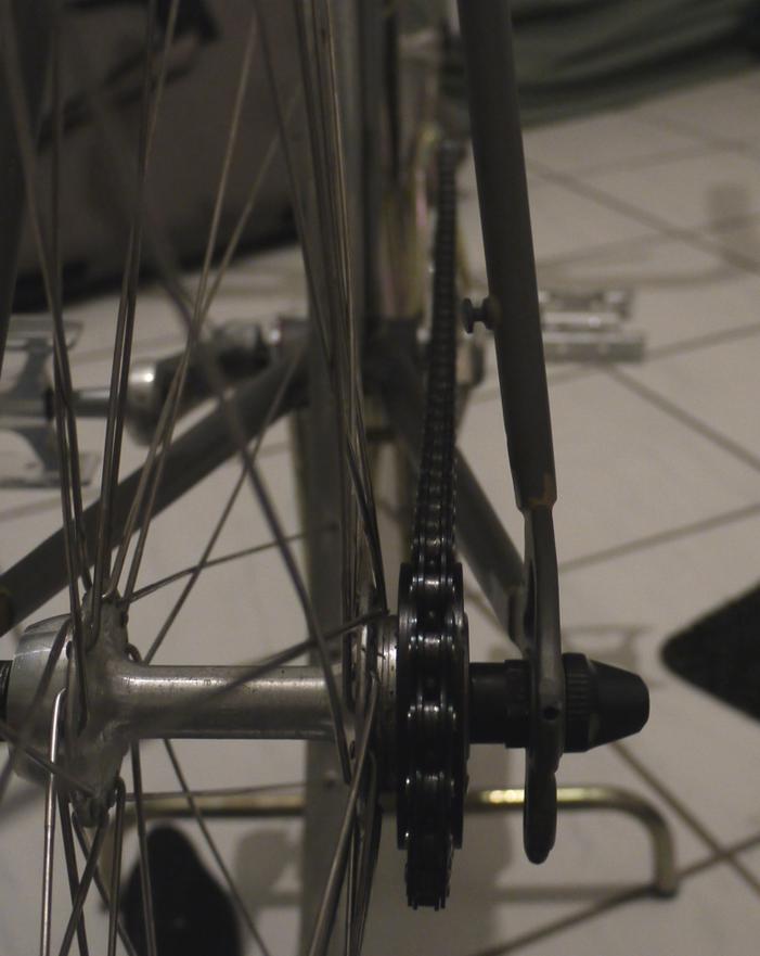

Kettenspannung passt meiner Meinung nach (siehe Foto)
Kette ist ja nie wirklich gerissen, sondern hats "nur" die Außenlasche "weggesprengt". Hab außerdem immer das beschädigte Kettenglied komplett ausgetauscht

Ups, Bild vergessen. Hier is es
Auf dem Foto kann man es nicht so 100%ig erkennen, aber für mich macht sie keinen besonders geraden Eindruck. Deine Schraubkranznabe sieht nicht so aus, als ob Du sie umgespacert hättest. In der Regel stimmt in diesem Fall die Kettenlinie nicht.
Aber um auch da sicher zu gehen, würde ich die Kettenlinie einmal ausmessen.

Wie mess ich denn die Kettenlinie am besten aus und wie viel Millimeter darf ich zwischen Ritzel und Ketteblatt Abweichung haben??
Mein Radlhändler hat eigentlich gemeint, dass er die Achse so angepasst hat, dass die Kettenlinie passt.

Hab jetzt errechnet, dass ich mein Ritzel um 4mm nach außen verschieben müsste. Macht dass den auf einer geschätzten einfachen Kettenlänge von 0,5m so viel aus, oder soll ichs einfach so lassen??
Etwas spät, da habe ich wohl überlesen, dass da noch was kam...:
Ich würde es auf jeden Fall korrigieren!
