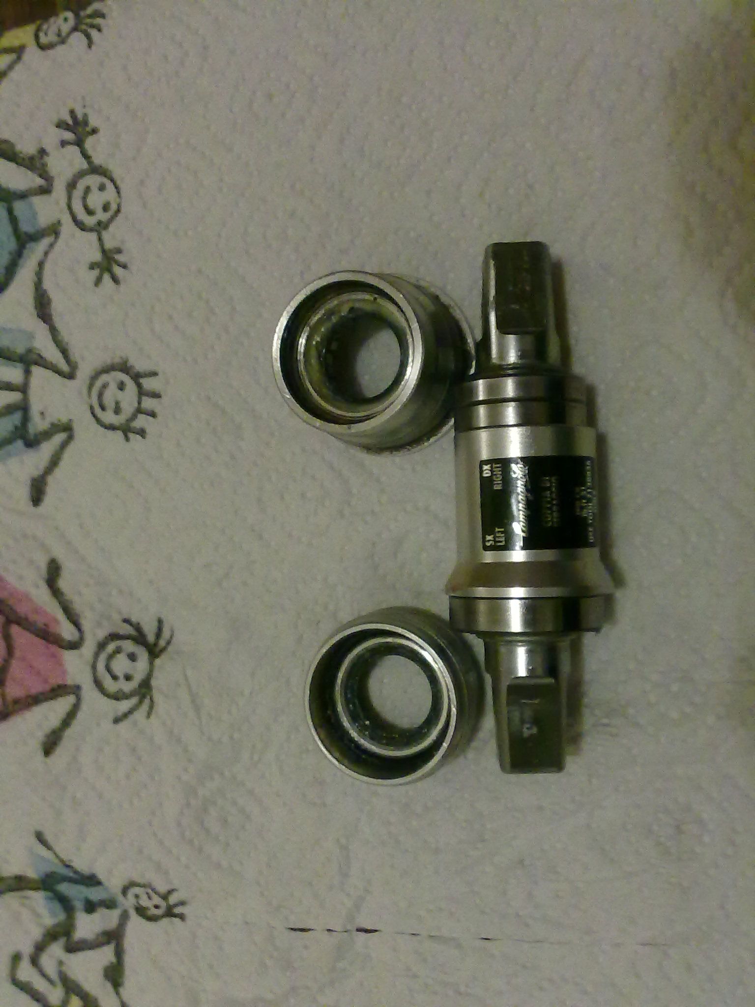

Hi,
also folgende Sache hat sich mir heute zugetragen:
Ich war kurz noch ne gemütliche Runde aufm Fahrrad drehen, als plötzlich (zum Glück bei geringer Geschwindigkeit) mitm treten schluss war. Als ob jemand die Bremse gezogen hätte. Also runter von der Straße und gucken was los ist. Vorderrad läuft, Hinterrad nicht. Nach kurzem Suchen stellte ich fest:
Tretlagerschalen haben sich gelöst !!!!! und schliffen nun an der Kurbel.
Nachdem ich mein Rad nachhause tragen durfte, erstmal auseinander gelegt. Das Tretlager kam mir super einfach in seinen Teilen engegen (sprich Lagerschalen einzeln und dann die Achse). Was mir bei anderen Lagern noch nich passiert ist, dass die rechte Schale wieder runter geht.
Lagerschalen nicht festgenug angezogen ? Vierkant der Kurbel ausgeleihert und hatte Kontakt mit der Lagerschale ?
Tretlager wieder verbauen, mit Locktite oder lieber n neues ?
Schon mal danke für die Hilfe.
19042012002.jpg So kam das Lager raus.
Wenn's weich läuft und Du keine Verbiegungen oder Beschädigungen feststellen kannst, wieder reinschrauben und testen. Bei so einem gekapselten Patronenlager sind die Schalen ja quasi nur Befestigungshülsen.
Jut. Danke erstmal.
Was mich halt vewirrt hat war, das die rechte Lagerschale runter kam. Aber wenn das bei Campa "normal" ist.
Ich werd dem Lager noch ne Chance gebe.
