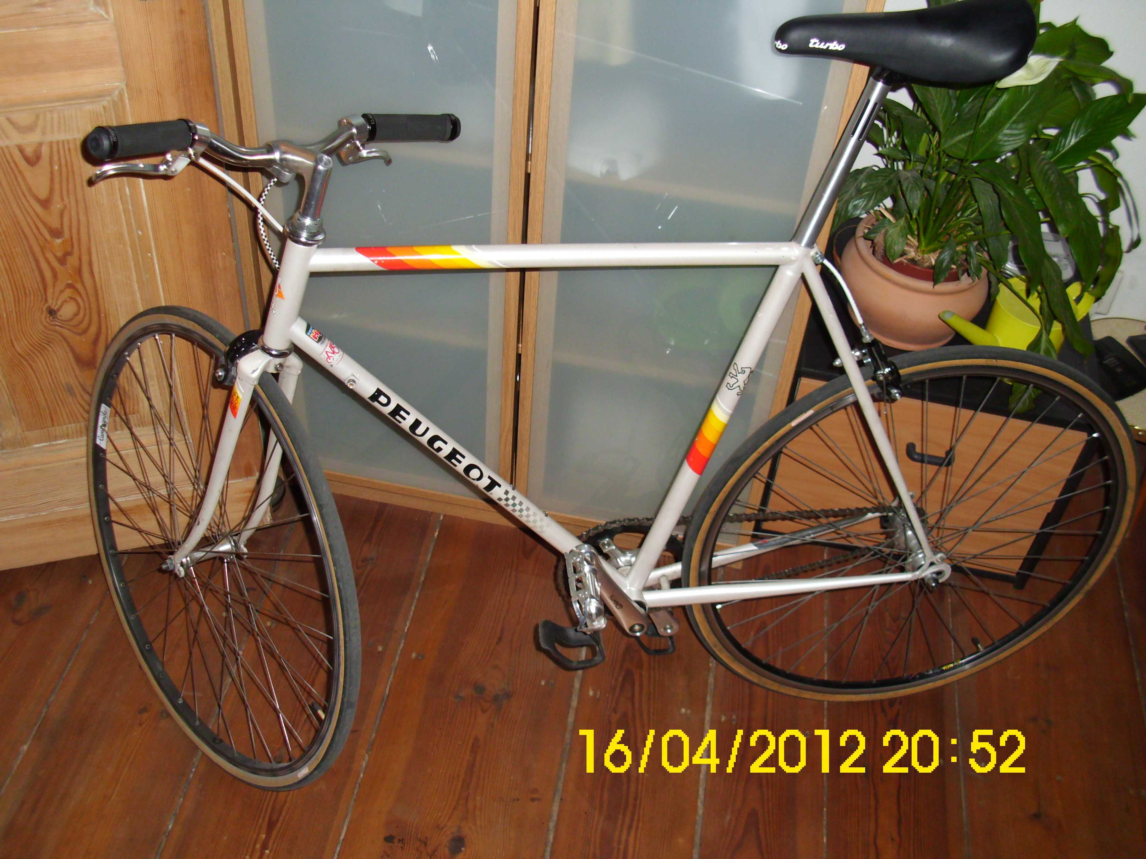

So die plastik dinger sind raus, bedeutet das ich kann ne ganz normale fixed nabe fahren?
Die Excentric wär mir ein bischen zu teuer :)

Ja kannst du jetzt. Du musst die Kette ja irgendwie spannen können. Dafür brauchst du entweder die horizontalen Ausfallenden (dein Fall) oder oben erwähnte Nabe. Die lohnt sich, meiner Meinung nach, bei so einem Rahmen nicht.
