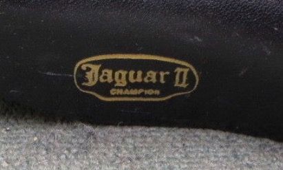

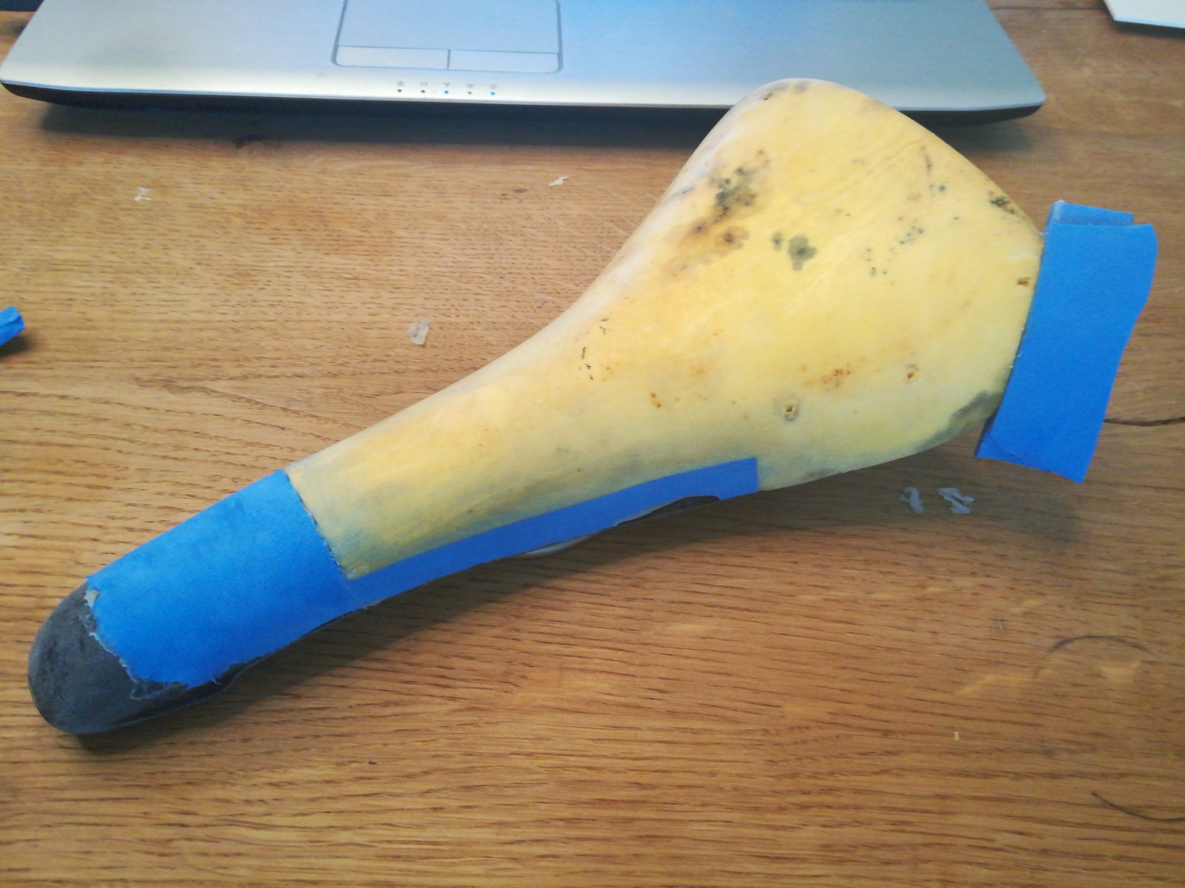

Das @biciclo Geschenk nimmt neue Formen an. Aber es bleibt die Frage, wie könnte ich den Aufdruck des originalen Sattels übertragenIch stehe derzeit bei Linolschnitt und -druck...
Dieser hier. Ist schon schwierig die originalen Maße zu eruieren/schätzen

Linolschnitt ist 'ne Heidenarbeit und schnell verkackt.
Digitalisieren. Messing Form fräsen lassen. Heissfolienprägung. (Wird auch bei den Buchbindern auf Leder oder Papier oder Textil gemacht)
oder
Digitalisieren und lasse dir n Stempel herstellen. Und dann muss es noch die richtige Farbe sein.
In beiden Fällen müsste aber die Fläche die geprägt wird schon plan sein. Generell wäre es interessant, wie es die Hersteller gemacht haben?
Etwas älterer Post aber:
oder
Roll- bzw. Wiegestempel? Dann muss die Fläche nicht plan sein...
) mit flexibler Klinge. Man muss dennoch aufpassen, dass man nicht zu tief kommt, aber nach ner Weile hat man den Bogen raus.Also die Materialien für den Linolschnitt habe ich. Allerdings bin ich noch nicht dazu gekommen weiter zu machen. Die Idee mit dem Stempel finde ich interessant. Sie war gerade im Zusammenhang mit der Markierung auf Alu Teilen nach dem polieren aufgetaucht.
Für zwei Schriftzüge eine Form fräsen zu lassen oder einen Stempel ist nicht ohne. Das erfordert auch wie Folienschnitte Vectordateien. Es gibt aber nur (schlechte) Bilder d.h. Bitmaps. Vectordateien kann ich nicht. Eben ist die Fläche auf der Sattelseite auch nicht sehr. Allerdings für einen Stempel könnte das mit Gegenhalten hinter der Sattelschale schon gehen.

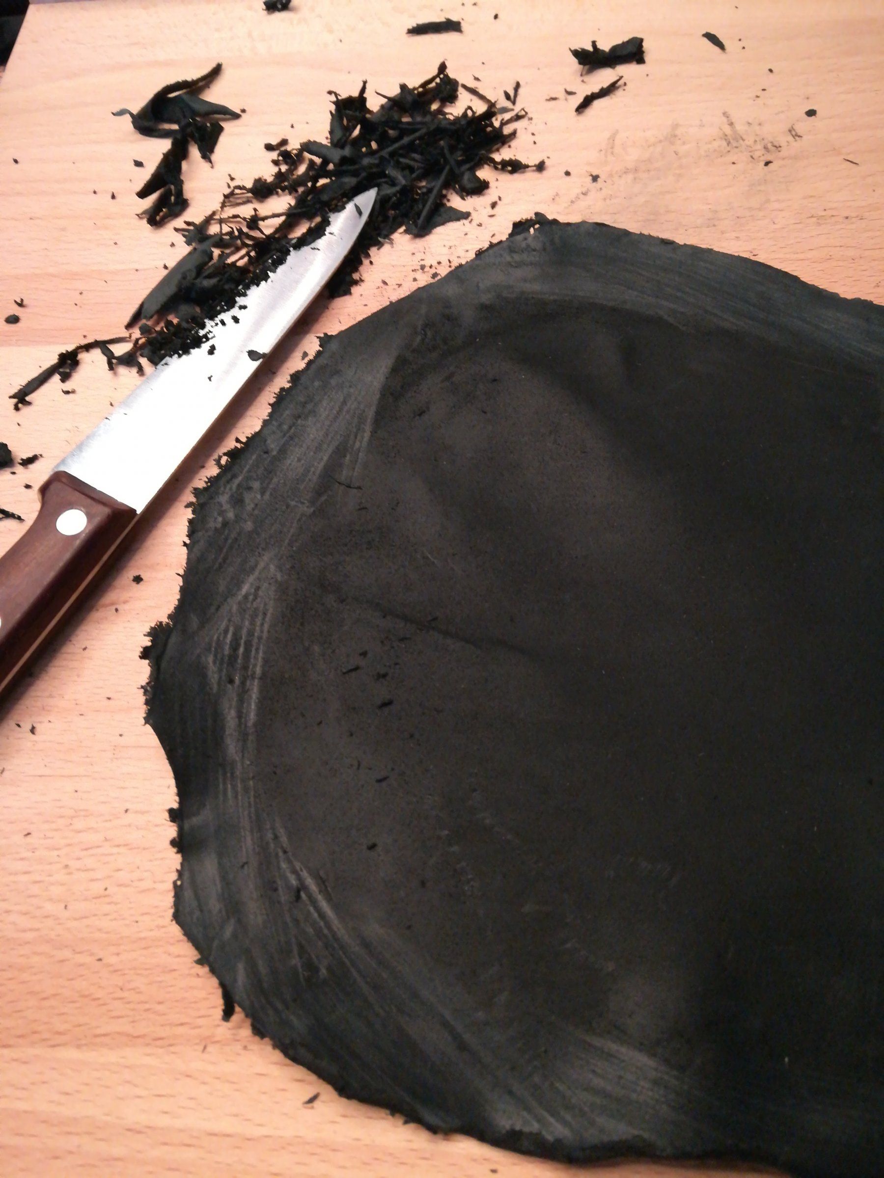

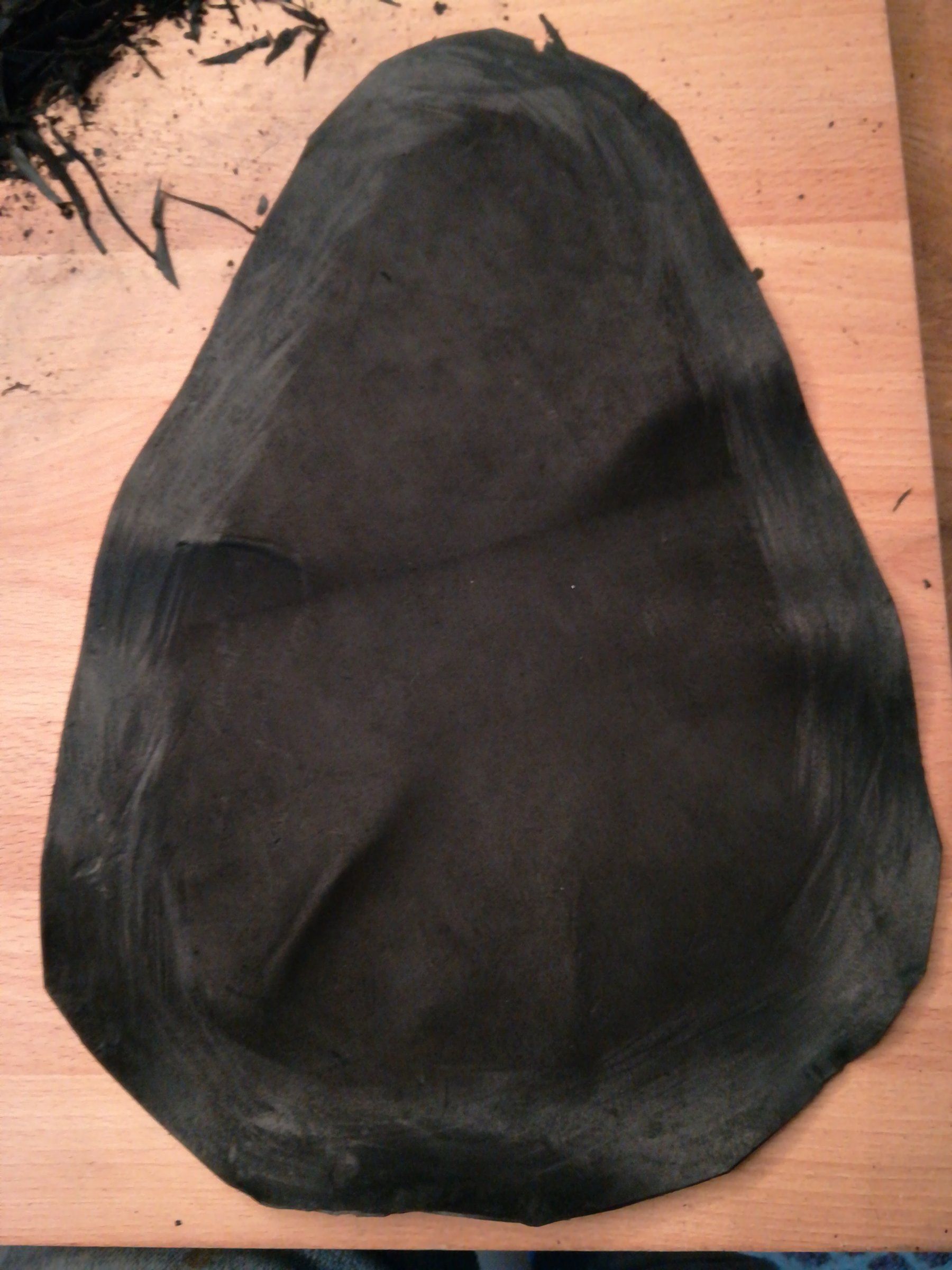

Aus meinem De Rosa Faden:
Sattelleder schärfen, also dünn schneiden. War so ne blöde Idee, damit das recht unelastische Känguru-Leder besser um die Kanten geht.
Funktioniert tatsächlich, ist aber ne Sauarbeit und bedarf eines wirklich scharfen Messers (eher Skalpell oder Rasiermesserschärfe, bei mir ist es das blaugepliestete Solinger, mein Tomatenmesser) mit flexibler Klinge. Man muss dennoch aufpassen, dass man nicht zu tief kommt, aber nach ner Weile hat man den Bogen raus.
Mit dem Messer habe ich persönlich ein deutlich besseres Gefühl für die verbleibende Lederstärke.80 ziger Sandpapier,so skalpier ich auch alte Sättel

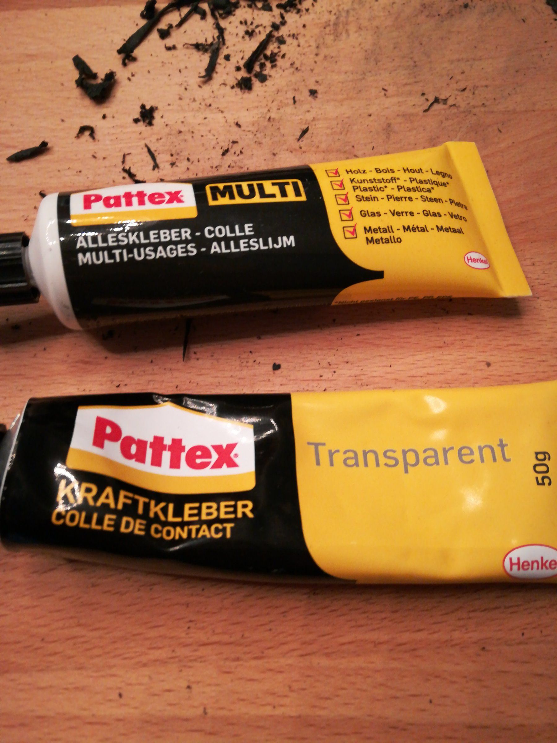

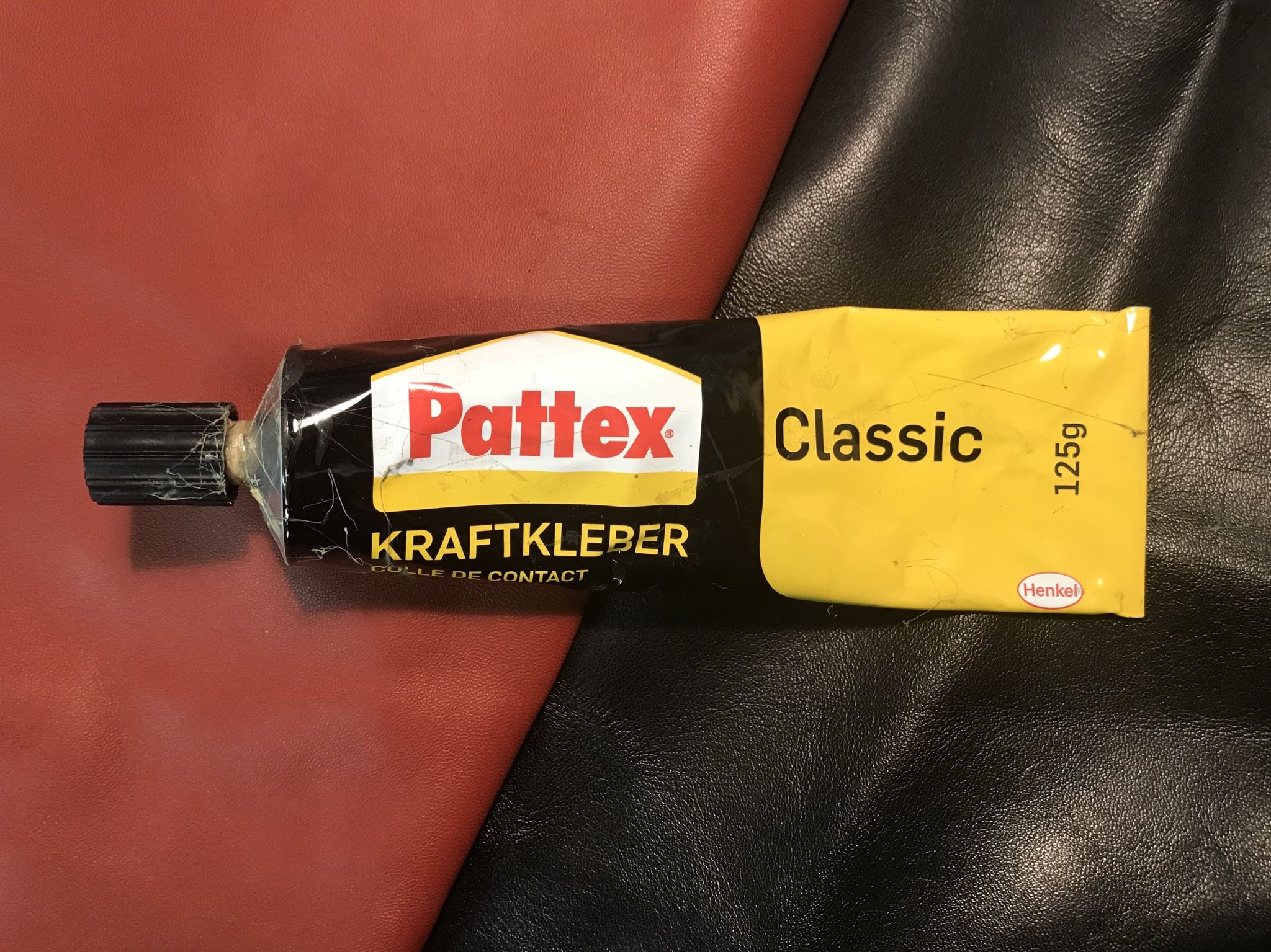

Sag mal, welchen Pattex nimmst du denn? Würde das mal probieren, statt 3M Sprühkleber. Habe diese beiden hier:Bin gespannt wies wird
Danke. Und der hält?Transparent nimm ich immer
Topp. Will damit ja auch mal im Regen fahrenund hält und hält.......
