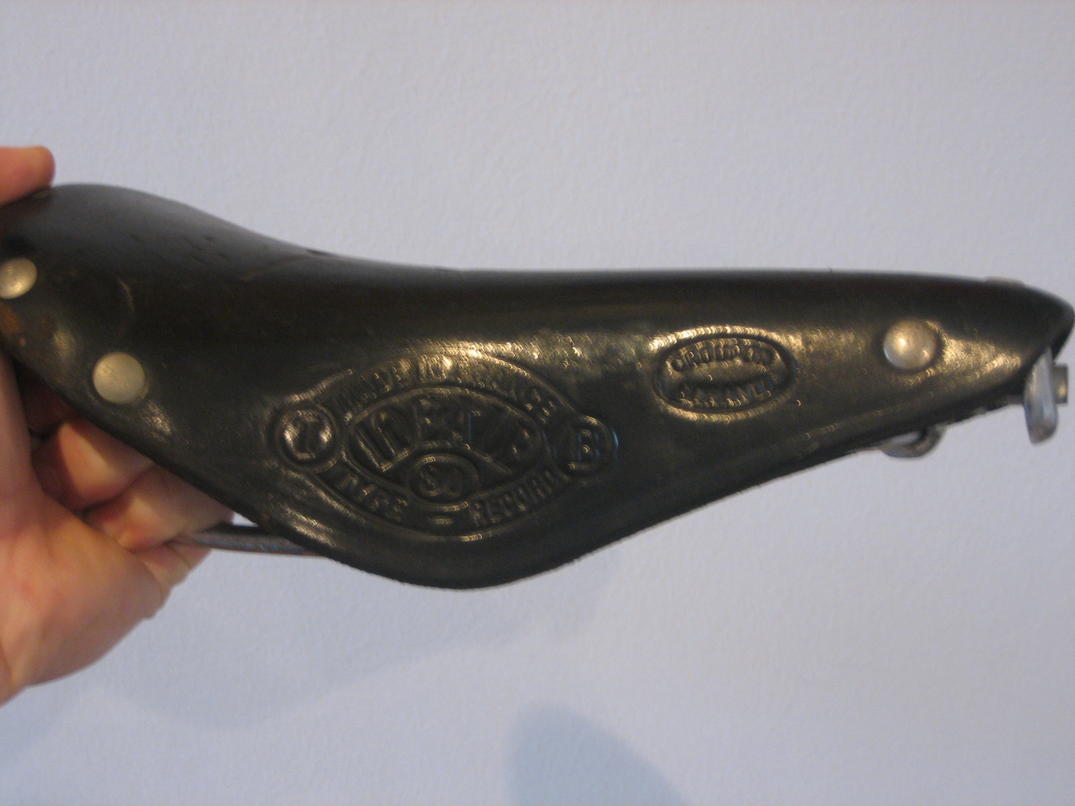

Ach ja, das Foto von dem Sattel ist von (einem :o) meiner neuen Projekte.
Ein Peugeot P10 von ca. 1975 (Mafac Racer, Schlauchreifen (habe heute den Restkleber runtergemacht und die angelaufenen Felgen poliert), Schellen, der Sattel usw.) nur so zum anfüttern :D.....

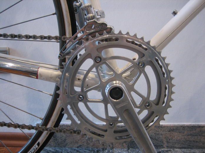

Eine Anmerkung technischer Natur habe ich dann noch mal: Das große Kettenblatt solltest Du noch zwei Loch weiter drehen, will sagen, auf Deinem Foto ist das Gewinde für den Kettenfangstift zu sehen, der hinter dem Kurbelarm liegen sollte - mit eingebautem Stift (Schräubchen/Hülse reicht)
In der Tat ist es nicht ganz meine Größe, aber da die Stütze sowieso nicht passt, habe ich die Höhe nicht eingestellt, ist also nicht meine wirkliche Position, Stütze ist nur locker im Rohr! Fahren kann ich damit trotzdem :D also trotz nicht ganz korrekter Höhe. Soll ja auch nur für schlappe 12km zur Arbeit sein.
Jetzt die technische Sache...ich habe mir das Blatt von vorne und hinten angeschaut und habe auch schon was von dem Kettenfangstift gehört aber kann kein Gewind erkennen. Liegt bestimmt an meinem nicht vorhandenen Fachwissen...kannst du es noch genauer erklären :D, danke.

Was ist denn für ein Sattel drauf? Was soll denn für einer drauf?

Der Fangstift ist ein Stft aus Alu, der in dem Loch steckt. Der ist normalerweise da hineingeschrumpft. Aber du kannst eine Schraube reindrehen, vorher vielleicht ein Gewinde reinschneiden. Das soll nur verhindern, dass die Kette beim Ûberschlaten zwischen Blatt und Kurbelarm fällt, die kriexte da nämlich nicht wieder raus ohne rohe Gewalt und den unvermeidlichen Materialabschürfungen.

Der Sattel ist der Turbo/Bernard Hinault und ich finde ihn nicht sehr sexy. Was drauf soll...schlag mal was vor was gut passt :)

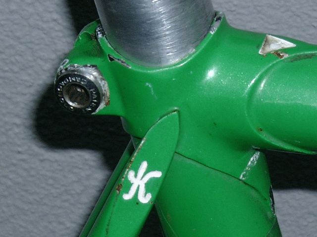

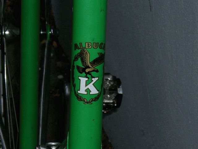

Hier noch ne Dekore die ich beim eboi stöbern gefunden habe...
