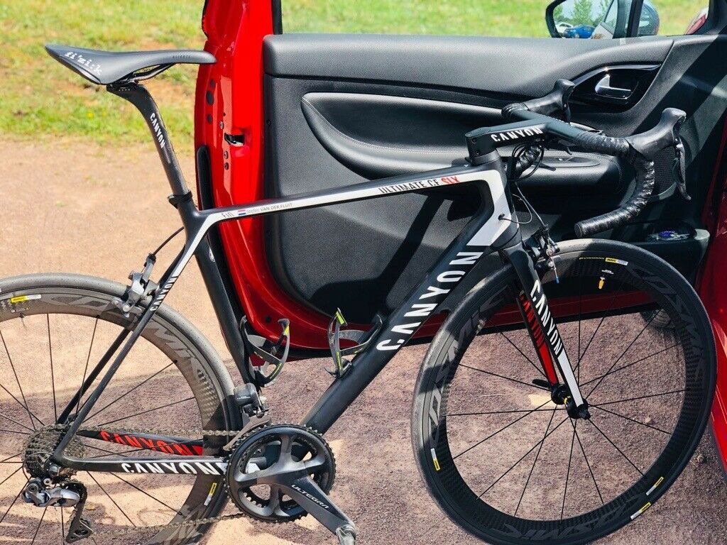

Hat bereits jemand ein Endurace von 2015 mit einem H31, H36, etc. Cockpit gesehen oder umgebaut und kann mir sagen, ob das gut aussieht?
Beim 2015er ist das obere Steurrohrende sehr rund und leicht erhöht ausgeprägt als bei den Folgemodellen, wo eher ein flacher Übergang zum Oberrohr geschaffen wurde.
Kann mir vorstellen, dass sich durch die Form des Spacerkits und der Klemmung ein Überstand zum Steurrohr entsteht, was eventuell unschön aussehen könnte, wie bei den Cannondale-Bikes von EF mit dem Vision Cockpit.
Beispiel Cannondale mit Vision Cockpit
Maybe it helps!
Was am Ultimate 2014 geht, geht auch am Endurace 2015.....
Danke, dass hilft mir sehr. Wusste nicht, dass das 2014er Ultimate in das 2015er Endurace resultierte.
Man kann leicht den Überstand erkennen, ist aber nicht so extrem wie gedacht.
