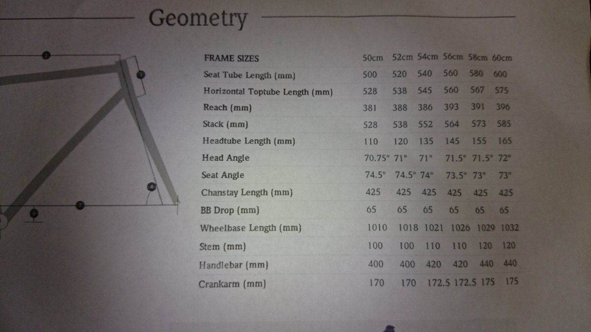

Geo Tabelle vom 2014er Croix de fer

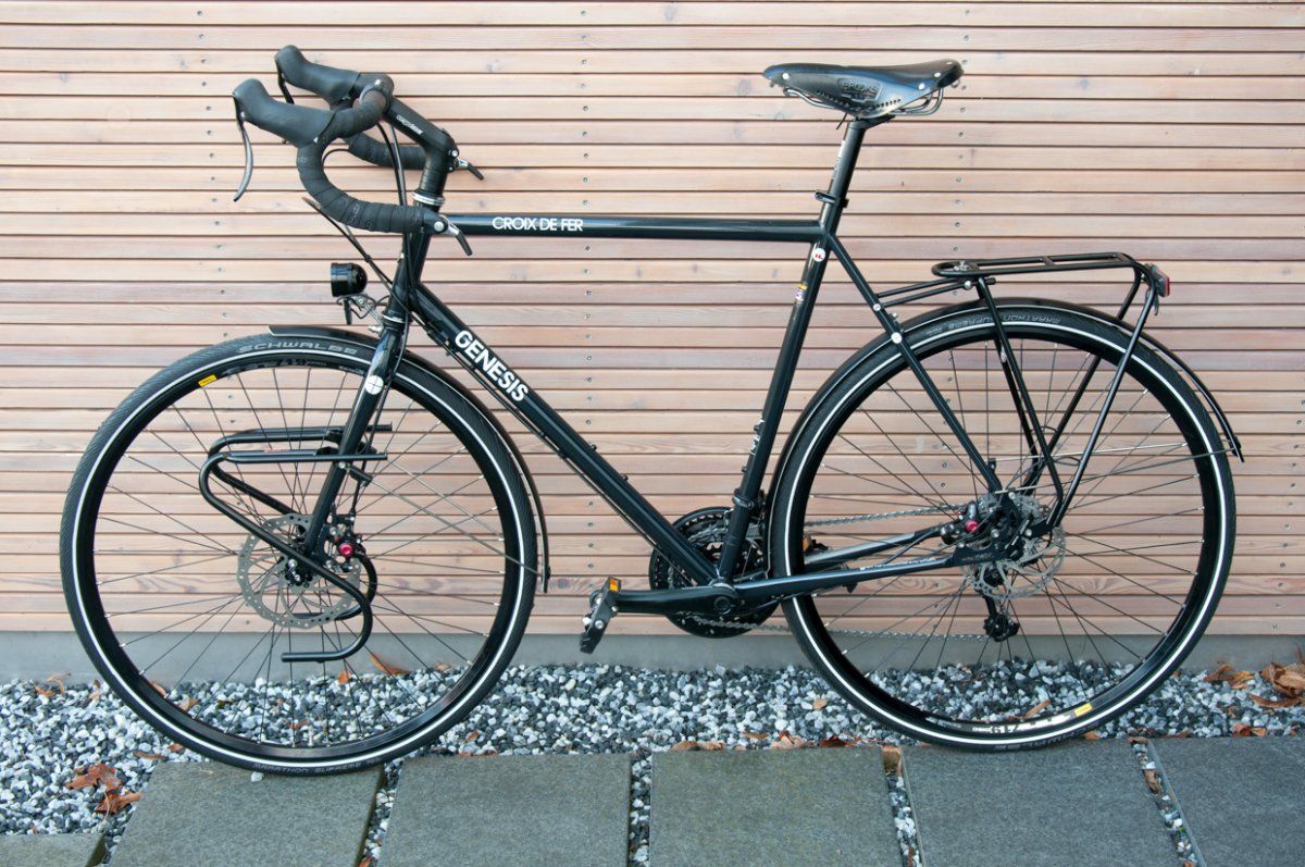

Habe mal nach längerer Zeit wieder in diesen Aufbauthread reingeschaut. War ganz erstaunt, dass sich da noch weitere Räder dazu gefunden haben. Deshalb fände ich es keine schlechte Idee auch mal mein neues (altes) Genesis Croix de Fer einstellen. Mal schauen, ob es klappt mit dem Foto hochladen?
Ah, das beruhigt mich ja, dass noch jemand mit einer ähnlichen Vorbau-Lösung rumfährt, wie ich. Das gewinnt keinen Eleganz-Preis aber ist halt die Konzession an den vorne etwas niedrigen Rahmen. Dass die meisten CdF-Fahrer ein Nutzungsprofil haben, der zu solchen Konstruktionen führt, sprich keine extreme Sattelüberhöhung benötigt, hat man bei Genesis ja inzwischen auch erkannt, was die Geo des 2015er Modells zeigt.
Aber ein schöner Randonneur-Aufbau, @rotcario! Dass doch einige das CdF als Randonneur aufbauen, zeigt, dass es - in seinem Preissegment - doch fast alternativlos ist. Denn bei allen Vorzügen hat es als Randonneur ja doch den nicht unerheblichen Nachteil des etwas kurzen Hinterbaus. Ich selbst fahre bisweilen, wenn auch selten, mit Gepäck und fand das Fahrverhalten so mittel… Um den Schwerpunkt nicht allzu nah an die Hinterachse zu bringen, sollte man vermutlich immer auch mit Frontbeladung fahren, was mir fehlt, hier aber offensichtlich auch vorgesehen ist.
Sehe ich da Curana Schutzbleche? Die sind ja inzwischen recht beliebt, weil sie so ziemlich die einzigen sind, die leicht sind und auch noch gut aussehen und wären daher für mich die einzige Alternative zu meiner derzeitigen Steck-Lösung. Bezüglich Haltbarkeit und Verarbeitung habe ich aber eher Schlechtes gehört - wie ist denn Deine Erfahrung, @rotcario?

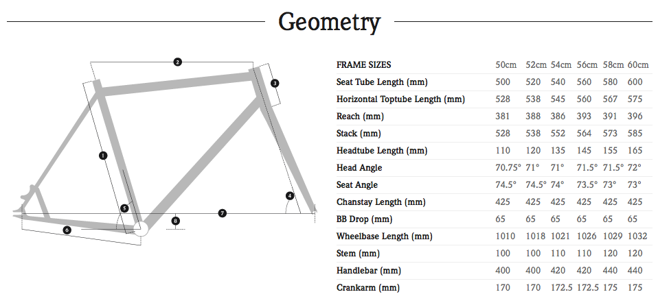

Habe mir bei Genesis die Erlaubnis geholt, die alte Geo-Tabelle zu veröffentlichen.
Daher, by courtesy of @svenski und Genesis: Hier ist sie in etwas leserlicherer Form, als oben.

Vielen Dank an Krossmark für das Lob.
Mit dem Rad habe ich noch nicht die große Erfahrung bis jetzt. Mir ist nur aufgefallen, das die gute Wendigkeit beim schnelleren Fahren auf der Straße sich nachteilig auswirkt. Oder es liegt an dem breiten Salsa 46cm Lenker? Mein Rennrad von Müsing ist auf der Straße bei höheren Geschwindigkeiten ruhiger.
Der Vorbau ist mit 20 Grad sehr steil, sieht eigentlich schei.. aus, aber ich wollte es erstmal bequem. Vielleicht mach ich da später wieder einen flacheren Vorbau hin.

@rotcario schickes Rad. Was hast Du denn für Bremscheibengrößen verbaut und was ist das genau für ein Gepäckträger?
Danke. Vorne habe ich als Scheibe eine 180mm drauf, hinten ist eine 160mm drauf. Bei der 160mm Scheibe vorn hat der Bremskörper an den Speichen gestreift. So wie so geht bei dem Rahmen alles sehr eng zu. Der Gepäckträger ist ein Tubus Disco für 26 Zoll Rad.
Meins ist übrigens ein 52er, und das ist mit 71 mm Nachlauf eindeutig auf der gemütlichen Seite. Stabil ohne Ende. Bei den kleinen Größen hätten sie z.B. auf das oversized Oberrohr verzichten können. Zur Beladung würde ich eher vorschlagen, alles nach vorn zu packen. Lowrider plus Lenkertasche. Dann sollte es prima gehen.

… Der Gepäckträger ist ein Tubus Disco für 26 Zoll Rad.
Der ausgeformt ist, um Scheibenbremssättel zu umschiffen, die weniger elegant auf der Sitz- statt auf der Kettenstrebe sitzen, was seit dem 2014er Modell ja eigentlich nicht mehr nötig ist. Nebenbei scheint er die Eigenschaft zu haben, recht weit hinten zu sitzen, was im Anbetracht des kurzen Hinterbaus ja durchaus von Vorteil ist (Hackenfreiheit), aber ebenfalls zur beschriebenen Hecklastigkeit beiträgt.

Das ist schon eine bemerkenswerte Größen-Inkonsistenz. War mir gar nicht so bewusst, aber ich gebe zu, dass mein Augenmerk bei allen Geo Tabellen immer auf meinen Größen liegt.
