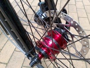

Nach dem ich lange Zeit mit meinem Focus die Brevet bestritten habe, wurde es Zeit für was Neues:
Ich habe mir ein Genesis gegönnt, nachdem ich meinen Händler in Spandau überzeugt habe, er müsse jetzt unbedingt Genesis in sein Programm mit aufnehmen.;)
Er hat dann brav zwei Rahmen Croix de Fer 931 bestellt und herausgekommen ist ein fabelhafter Randonneur, mit dem ich Brevets fahre (oder zum Karolinenhof um Ziegenkäse einzukaufen) und nächstes Jahr auch PBP.

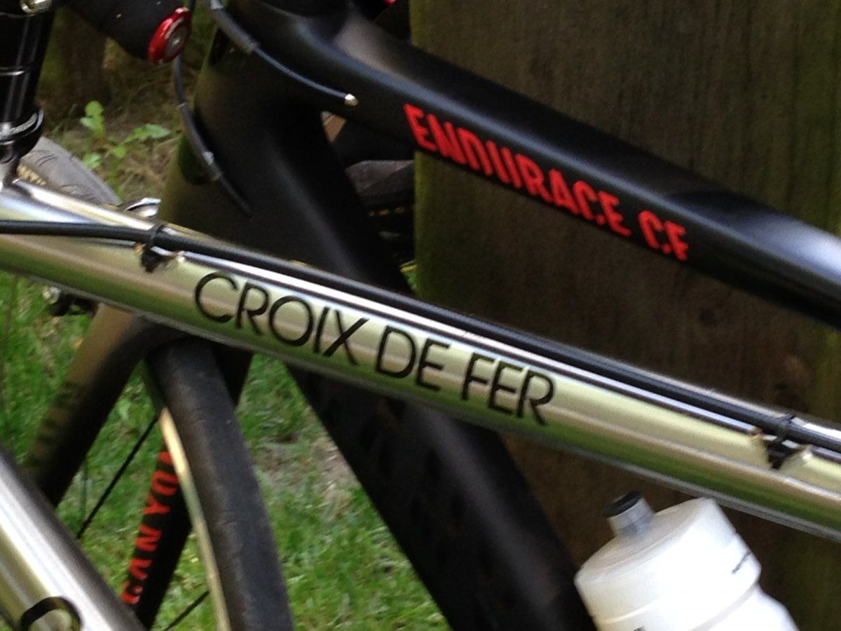

Heute wurde Randonneurdidiers (http://randonneurdidier.wordpress.com) neues Rad, ein Canyon ENDURACE CF 9.0 PRO, an ein Croix de Fer gewöhnt...
..hat hervorragend funktioniert :)
Ein Croix de Fer verträgt sich mit allen Rädern :bier:
Gruß
Peter
