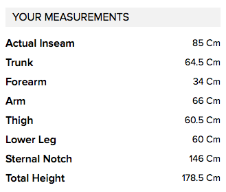

So - ich schulde ja hier noch ein paar Maße...

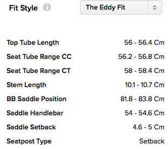

Anhand der Ergebnisse verstärkt sich mein Eindruck, dass das 56er Croix schon passen sollte. Was meint Ihr? OR- und SR-Länge kommen jedenfalls hin.
Bleibt die Frage, wo es herkommen kann - den von mir benannten Shop kennt keiner? Der wird zwar bei Genesis als Dealer geführt, allerdings antwortet der NLer leider nicht... Sollte aber ja eigentlich klappen, denke ich mir. Skeptisch bin ich trotzdem...

Der Eddy Fit sit so eine Sache… Hast Du mal den Compoetitive Fit angeschaut? Wie sieht es da aus?

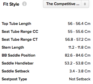

ja, habe ich auch angeschaut:
OR unverändert, die sonstigen Abweichungen kommen mir auch eher gering vor. Oder?

OR unverändert? Dachte beim Eddy dürfte man etwas mehr "liegen"… Na dann…
