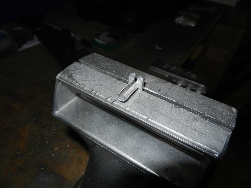

Bei der Befestigung des GepĂ€cktrĂ€gers vorne, war ein Schraubstock hilfreich zum Biegen, fĂŒr die Bleche ein Körner, Haltevorrichtung zum Bohren, Adapter fĂŒr die integrierten Kurbelabzieher, etc. Wenn ihr das alles am Start habt, ist die Herausforderung sicherlich zu meistern. Ich mach’s sicherlich nicht mehr, wegen geklautem Werkzeug.

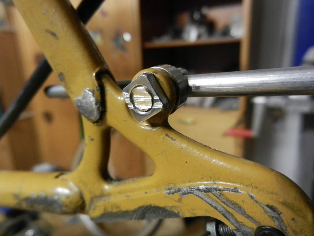

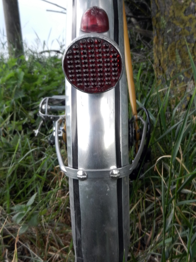

Am Brummeur habe ich Berthoud-Streben genommen, die ich wie in der BQ-Anleitung zurechtgebogen habe. Die Bleche habe ich an den Streben (Hinterbau, Gabel) etwas zurechtgebogen, aber ohne Werkzeug.
Summa summarum habe ich keinerlei Spezialwerkzeug oder Sonderteile benötigt.

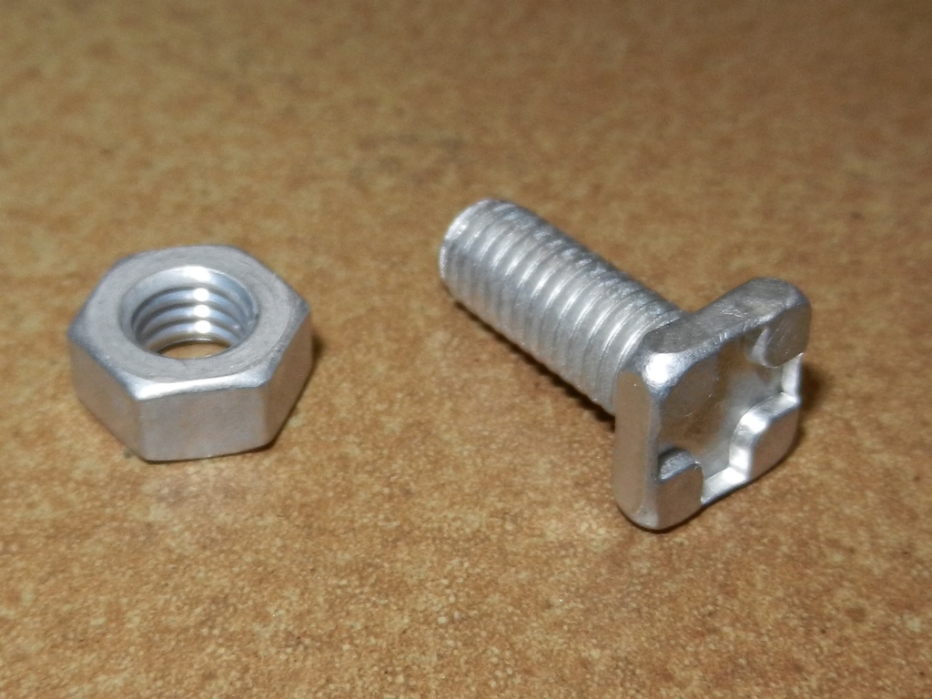

Achja, am Brummeur habe die Befestigung der Schutzblechlampe selber gebaut, mit ein paar konzeptionellen Verbesserungen. Auch ohne Spezialwerkzeug. Nur eine Aluschraube samt Mutter (GewÀxhausschraube) habe ich dazu benötigt.
Aber das ist alles Allgemeinfriemelei und nicht 650b-spezifisch.
Ich glaube, das war ein Dremel mit einer Trennschleifscheibe. Ich weiß es nicht mehr, aber so wĂŒrde ich es heute machen.

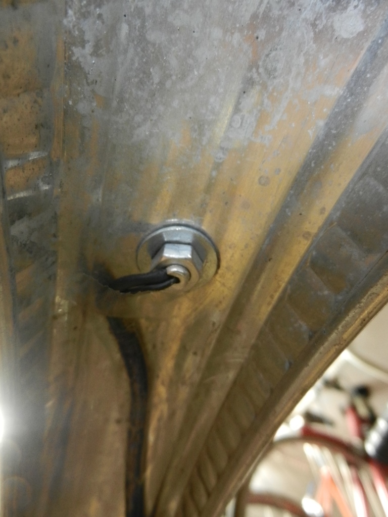

Ich musste zwar nicht viel bohren, aber mein 700C-Rad hat Schutzbleche, Daruma-Bolzen, GepĂ€cktrĂ€ger vorne, etc. Und das Lichtkabel in der gerollte Kante des hinteren Schutzblech verlegt. Bei mir hat auch nicht alles gepasst. Bleche schmaler geklöppelt fĂŒr die Krone und fĂŒr das Ende hinter dem Tretlager, Extralöcher fĂŒr die Kabel gebohrt
 aber wie gesagt: alles an einem 700C-Rad. ;)
