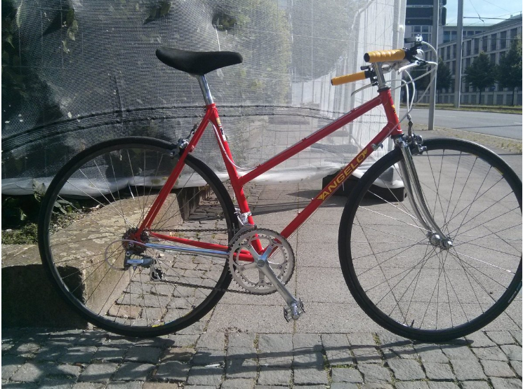

habe hier einen ganz ähnlichen fall & überlege schon lange ob ich auch mal auf 650B umbauen sollte. Aktuell passen da nur 25mm reifen & keine Schutzbleche rein. Ösen sind aber alle da. Das macht das rad bedingt altagstauglich & wird dementsprechen wenig genutzt:

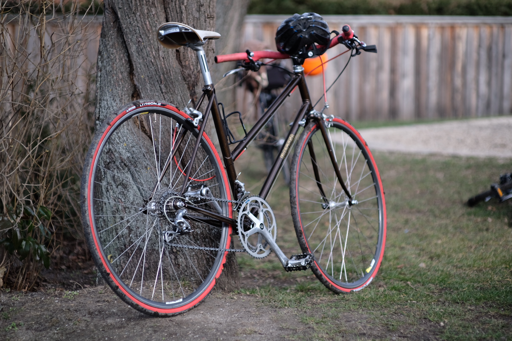

Meine Basis hat etwas mehr Spielraum. Momentan sind 25er verbaut und da würden noch Schutzbleche passen, bzw. waren vor langer Zeit auch mal verbaut (da sogar mit 28ern Reifen aber gefühlten 3mm Spiel)
Hier auf einem alten Bild sieht man es.
Wenn genügend Platz zwischen den Kettenstreben ist (das ist meistens die engste Stelle) ist, wäre das die ideale Basis für einen Umbau auf 650B. Bremsen mit 49+19=68mm Schenkellänge sind noch in guter Qualität zu bekommen, entweder Mafac MZB oder Tektro Zweigelenker.

ich mach nachher mal ein foto, wie es heute ist. Vllt kannst du das ja mit geübtem blick erkennen...
