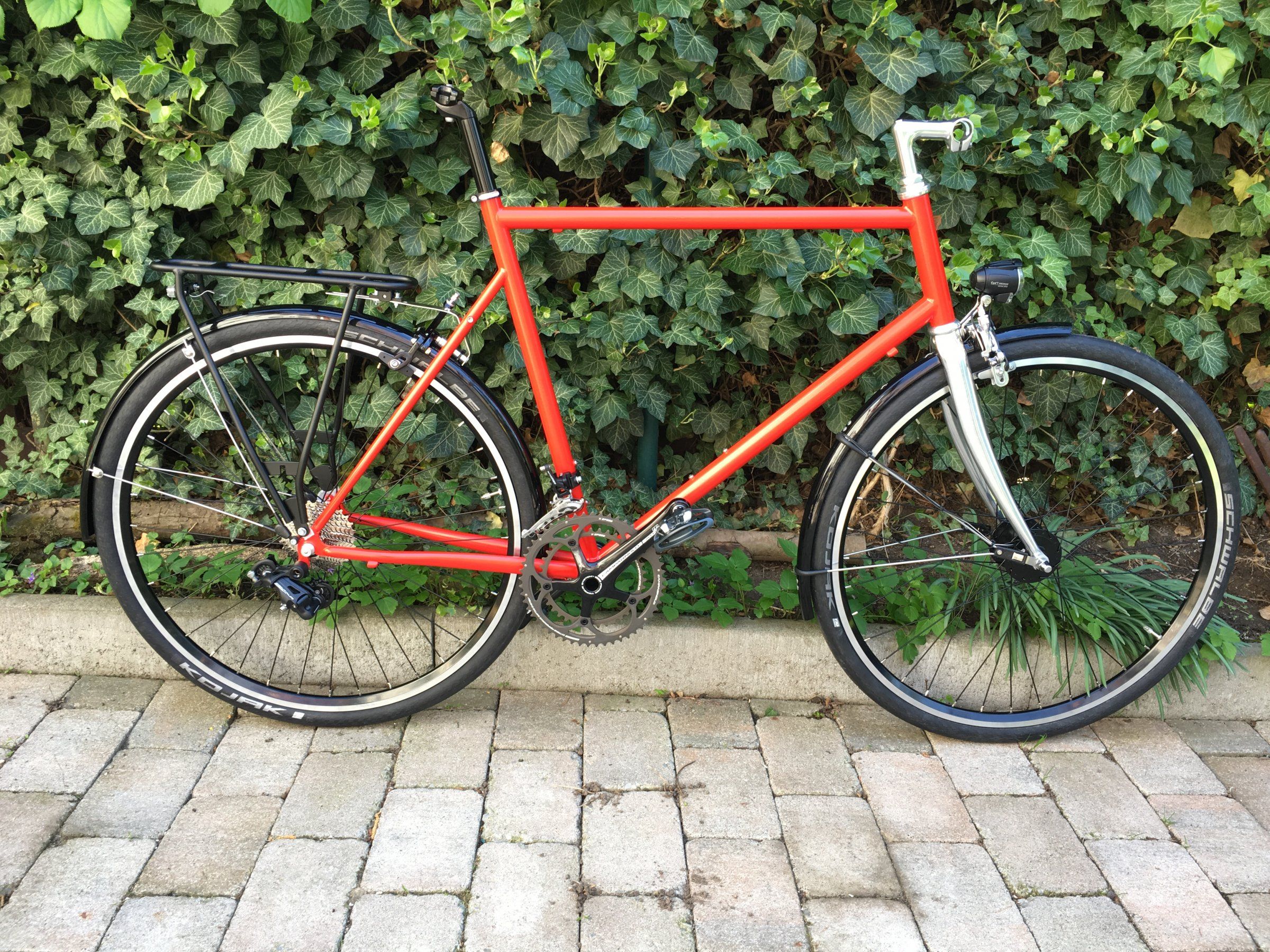

So, der Umbau ist erstmal geschafft. Die Lichtanlage habe ich vorerst verschoben, da es morgen wieder rollen soll und es ja doch immer ziemlich lange dauert bis alles passt. In Summe ging alles ganz gut. Den Bremszug musste ich anders legen und die HR-Bemse auf langen Bolzen umbauen. Die Anpassungen der Bleche waren aufwändig und haben viel Zeit in Anspruch genommen, gerade beim hinteren Blech. Die 700c Bleche auf 650b zu bringen war wiederum einfach. Die Velo-Orange Bleche haben mich sehr überrascht, kamen mit allem Kram, sogar Durama und gefallen mir wirklich gut. Einige Bilder sind noch im Album.

Hast du mal gemessen, wie breit die 38er Gravelkings tatsächlich ausfallen? Ich hab da so nen Grenzfall...
Mittlerweile 37,5mm laut Messschieber und ich hoffe es geht nicht über 38mm, da es eine knappe Angelegenheit beim Tretlager ist.

So, gestern musste ich nochmal ran. Der Hänger hat minimalst das Rad verstellt und schon schliff es leicht. Am Tretlager ist es wirklich sehr eng, vielleicht 2mm auf jeder Seite, müsste mal messen. Zu allem Unglück misst das HR mittlerweile 39mm. Also vorne gemessen - 37,5mm - und Mäntel getauscht. HR noma in den Zentrierständer, um kleinste Unwuchten zu beseitigen, aber es lief perfekt und es lag am Mantel. Alles wieder zusammen und noch Ausfallendenschrauben montiert. Mal sehen wie lange es jetzt läuft.
