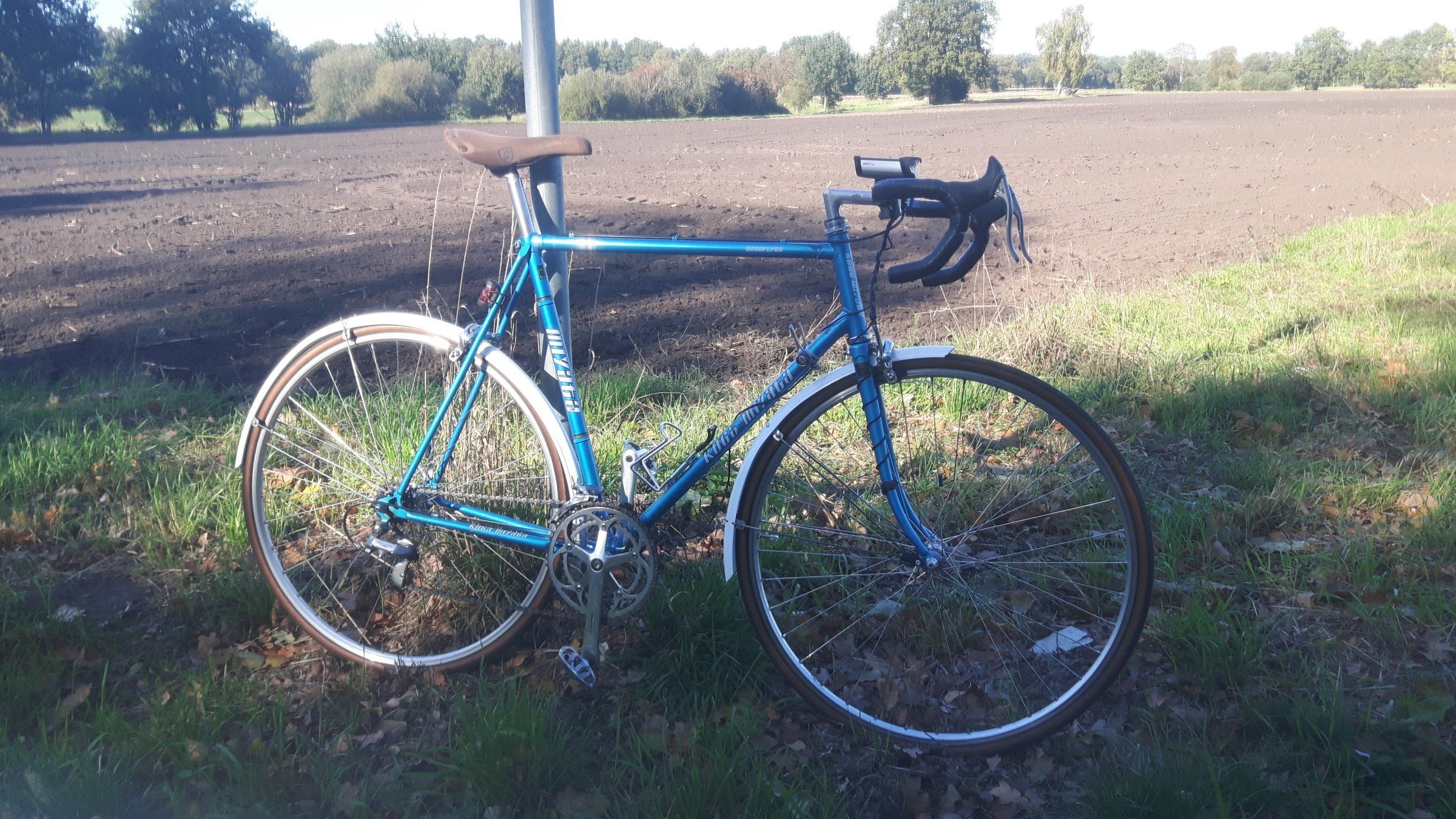

Mein merican steht inzwischen auch auf 650b mit modernen Komponenten. Sieht nicht mehr so hübsch aus, fährt sich aber viel besser.

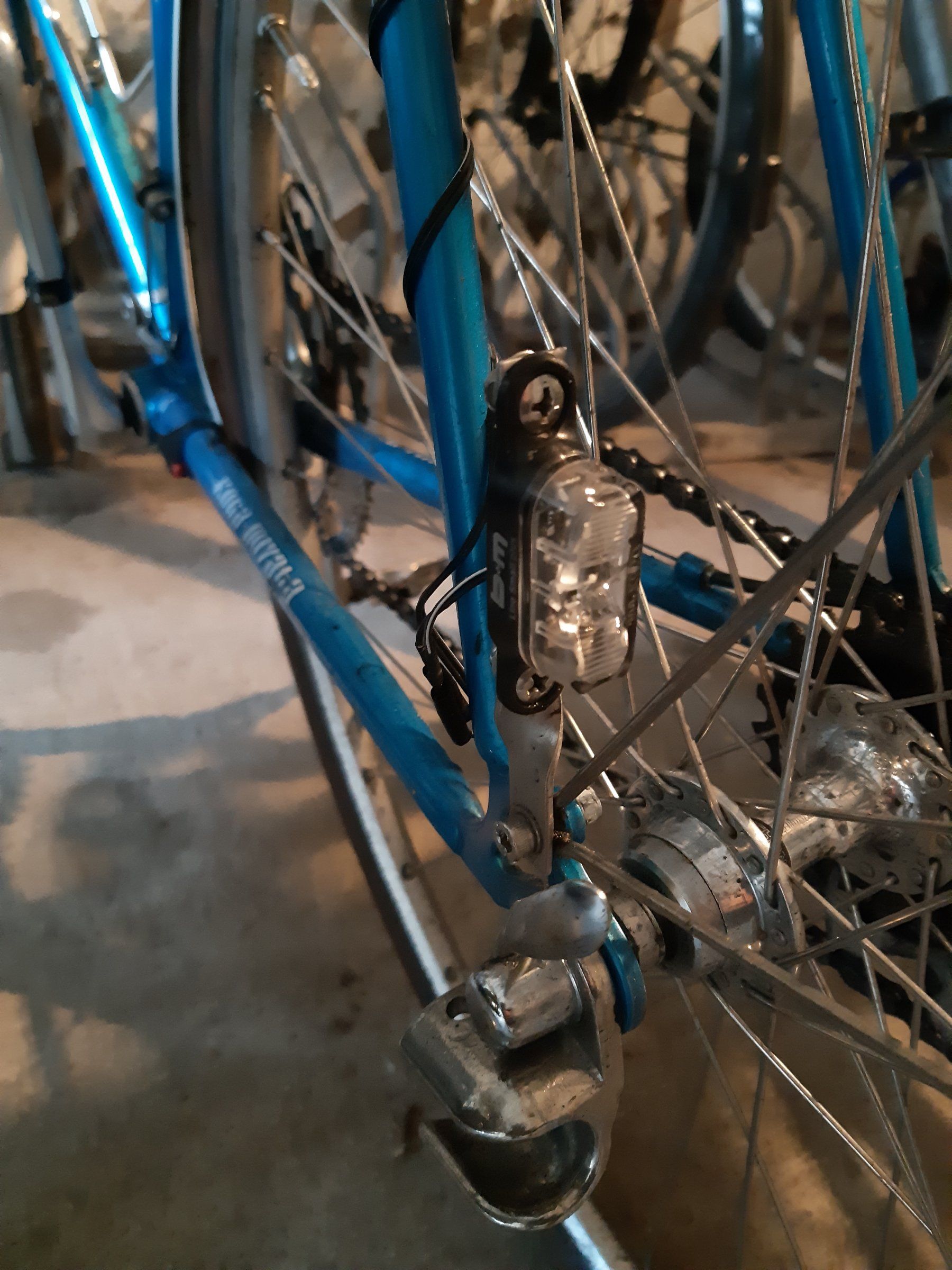

Mittlerweile bin ich mit 40er SKSs und 28-622 Paselas, habe eine feste Licht-Anlage (SON 20 R, B&M und B&M) unterwegs.
Ausschlaggebend für den Umbau war, dass ich bei unter 5,5 bar Druck auf dem Reifen/Schlauch immer das Gefühl habe, dass mich jemand oder etwas bremst. (Das mag zum einen auch an den 100 kg Systemgewicht liegen, mMn aber hauptsächlich an den Reifen.) D.h. ich fahre bei 7 bar und merke jeden Krümel auf dem Weg...
Lenker-Tasche soll spätestens zum Winter schon dran. Ich habe noch einen Pletscher Front-Träger, welcher auf der Gabelkrone geklemmt wird, einen Decaleur für die Berthoud-Tasche muss ich noch basteln. Dazu kommt dann noch eine Satteltasche (Abstützung wird wohl ein Bagman) und schon habe ich genug Stauraum für Werkzeug, Flickzeug, Arbeits- und Ersatzklamotten.
Langfristig bzw. wenn es mal in die Berge gehen soll, werde ich wohl, wie beim mittlerweile verkauften Koga Randonneur Extra, in Richtung Halfstep plus Granny gehen. Mal sehen...
Vorerst wird nur der LRS und die Bremsen geändert:
Hat jemand schon mal die https://www.zweiradnetz.de/laufrad/felgen/19-584-exal-mx19-alu-hohlkammerfelge-silber-kaufen]Exal MX19[/URL] verbaut/getestet? Sind sehr günstig, dafür etwas schwerer, wobei mich das eher beruhigt und nicht stört (Stabilität und so :cool:).
Tektro R559 sind erstmal gesetzt.
Reifen werden wohl PARI-MOTOs, wenn's passt 42er...
Schutzbleche werde ich mir welche von ebay.fr besorgen und aufhübschen...
Wenn es mir gefällt, werde ich mich mal nach einem schicken Rahmen für die Sachen umsehen. Irgendwo schlummert ja auch noch ein Maxicar LRS herum, der adäquat bzw. artgerecht verbaut werden muss...
Nochmal eine Frage dazu:
Die engste Stelle ist erwartungsgemäß zwischen den Kettenstreben mit 45 - 50 mm (konnte ich bisher mit eingebautem Rad nicht genauer bestimmen). Wenn ich jetzt Reifen der Größe 42-584 einbauen möchte, sollte das Schutzblech ja eher 55 als 50 mm breit sein, oder?
