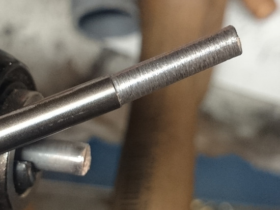

es soll ja leicht werden, deshalb habe ich das kapillarrohr aus va in 5mm mit 0,3 mm wandstärke besorgt und im bereich von 1,5 cm am ende mit alu verstärkt, damit ich die schellen richtig fest annziehen kann.
links va vollmaterial, rechts das röhrchen:
alu 5 mm in der "bohrrmaschinendrehbank" mit einer feile "abgedreht":
damit es nicht durchrutscht, im schraubstock mit prägung versehen:
die fertigen streben aus rohr:
erster versuch in va:
mühsam nährt sich das eichhörnchen:D
