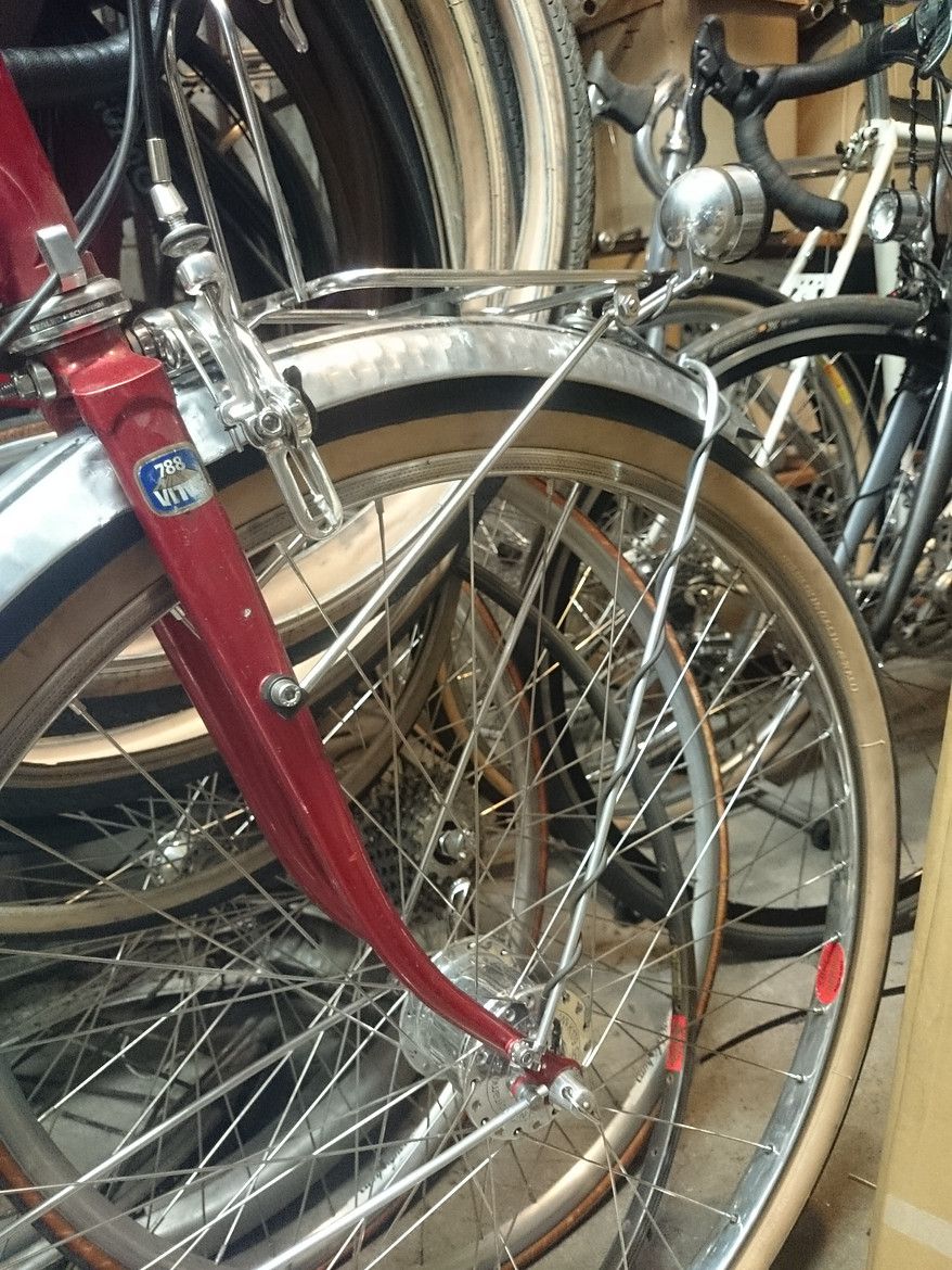

Du könntest die Lampe auf eine extra Strebe setzen und daran auch das Vorderblech noch festschrauben.
Hab mir mal ein foto von Klaus geborgt, um das zu verdeutlichen:

Wie wäre es denn mit zwei dieser schicken Edelstahl-Schutzblechstrebenschellen an der Abstützung des Gebäckträgers, geklemmt mit zwei Schutzblechstreben-Klemmbolzen, und dann ein Streben-Dreieck, entweder mit einer Öse vorne für eine Scheinwerfer-Halteschraube, oder einem Schutzblech-Strebenbolzen mit langem Gewinde ? Anlöten wäre natürlich noch schicker, aber so sollte es auch gehen und halten.
Da bewegt sich nichts, selbst auf der Waldautobahn. Der Platz für meine Tasche reicht auch aus. Lieber hätte ich die Lampe am GT befestigt, aber bis jetzt noch keine schöne Lösung gefunden.
Hm, so recht überzeugen mag mich das alles noch nicht.

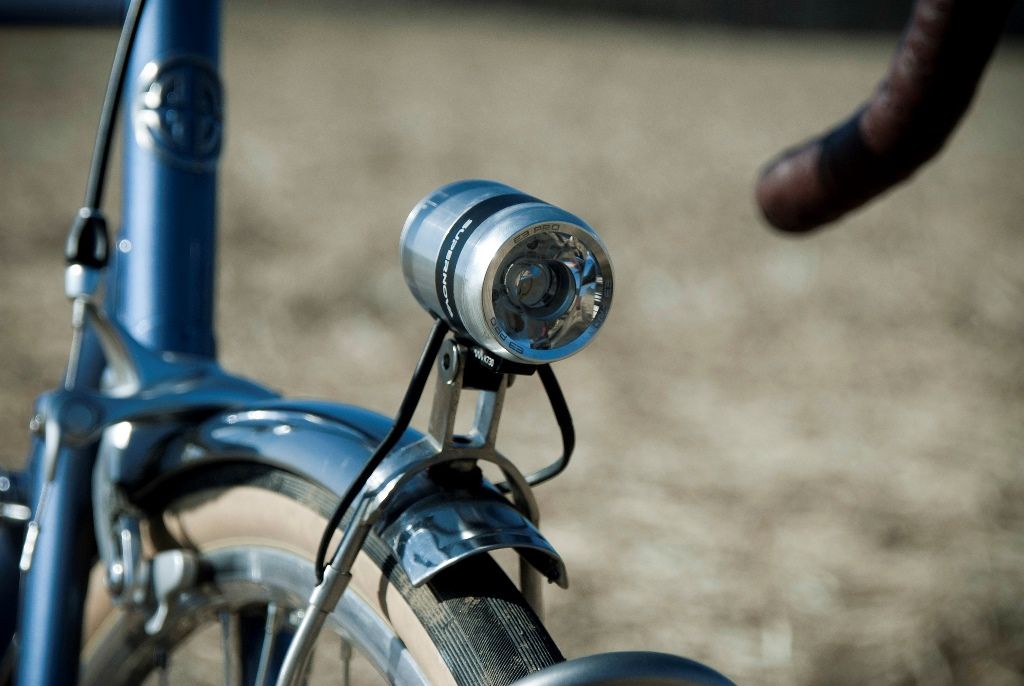

Die bislang beste Lösung (sofern der GT ausreichend stabilisiert ist und die Kunststoffschellen stabil genug sind) scheint mir diese hier:
Auch die vordere Umlaufstrebe halte ich für durchaus sinnvoll bei dem langen Überstand des Schutzblechs. Und dass das Schutzblech vorne so weit rauskommt, finde ich auch gut und optisch auch nicht störend. Dann fliegt das Spritzwasser und der Dreck nämlich unter dem Scheinwerfer weg.

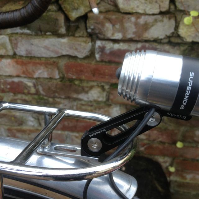

Falls der Scheinwerfer extra am Schutzblech befestigt werden soll, dann wäre es interessant, ob der Ausleger der Supernova-Leuchte an den Scheinwerfer passt.
Ist zwar schwarz, aber das ließe sich ja ändern. Ein "ordentlicher" Sockel wäre da schon dran. Und ich hätte sowas übrig ;-)
Ansonsten find ich die Vogel-Lösung wirklich elegant und sinnvoll. Was spricht denn dagegen?

ja, mit herrn vogel schein es zur zeit aus privaten gründen ein wenig langwierig zu sein.
außerdem wird das vermutlich nicht ganz günstig, und ich bastele ja auch gerne selbst.
wenn der supernova - halter passt und aus alu ist, was ich aufgrund der eloxierung vermute, wäre er in der tat eine option.
klaus, kannst du den bitte mal wiegen, ich messe morgen spät abend mal die mindestens nötige innenweite, bzw die breite vom edellux - sockel.

Der Sockel und die beiden Streben wiegen zusammen 15 g. Abstand zwischen den Streben ist 1 cm.Die Löcher haben einen Durchmesser von 7 mm und sind für Senkkopfschrauben. Schrauben habe ich allerdings nicht dazu. Eine ist an meinem Radl verbaut und die andere… keine Ahnung, vielleicht bei Vogel verblieben.
