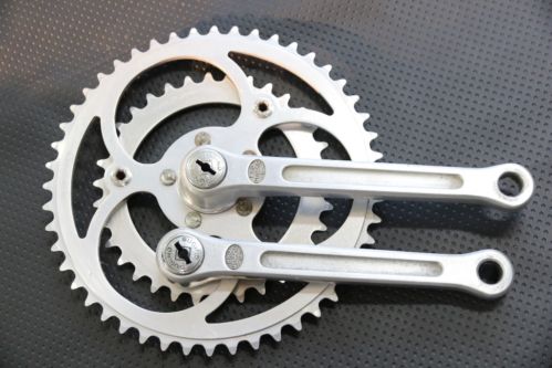

Ich fahre im Test seit einem Monat mit vorne 46/22 und hinten 12/14/16/18/20/23/26/30 (8 Ritzel einer 9-fach CS-HG50-9 11-30 Z. auf einer 7-fach Kassette) und habe von 16 theoretischen 14 nutzbare Gänge. Das ist recht speziell und bestimmt nicht für jedermann, aber für mich sehr reizvoll, um Grenzen auszuloten.
Zum Thema:
Der Sprung von 46 auf 22 geht relativ gut; nichts fürs Gelände, aber auf der Straße kein Problem und besser als erwartet. Das verwendete große Shimano Superglide Kettenblatt ist vermutlich von Anfang der 90er und hat keine Fangstifte wie aktuell oft ins Kettenblatt integriert.
Umwerfer ist aktuell ein Deore DX FD-M650. Einen 400CX FD-C400 habe ich hier. Er dürfte deutlich besser zum 46er Durchmesser passen, eventuell aber für das 22er KB zu kurz sein. Werde ich mir noch genauer anschauen.
Deutlich wichtiger ist die Frage, wie gut der äußere Käfig dem Kettenblatt folgt, aber bei einer 3-fach Kurbel beim Wechsel vom mittleren auf das kleine Kettenblatt!
Bei weit gespreizter 2-fach Kurbel ist der Wechsel von klein auf groß problematisch, wofür die Form des inneren Käfigs wichtig ist.
