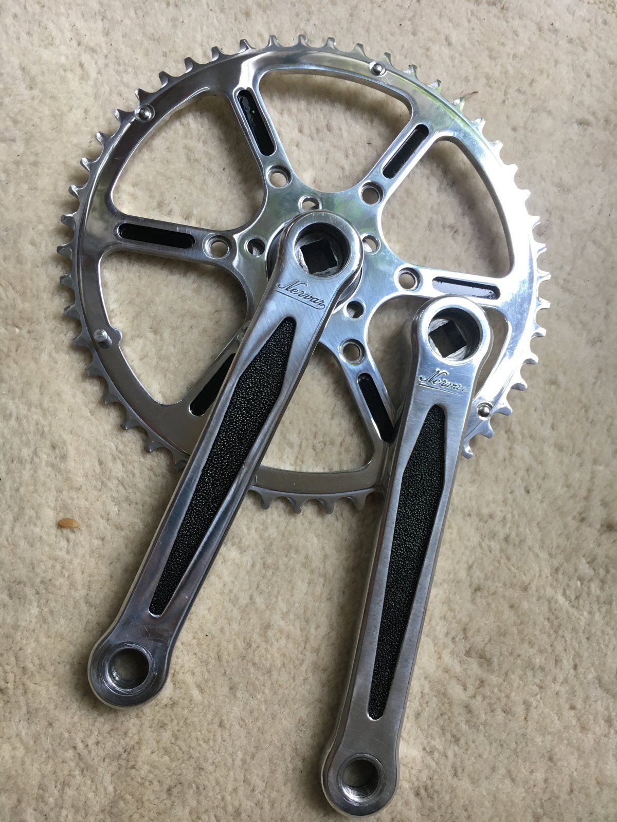

Ich suche eine Satz Schrauben um die Blätter mit einander zu verbinden. Die alte Nervar-Blätter hatten wohl das Standardmaß und die neue SunXCD Sellax Blätter haben das original, kleinere (TA/Stronglight) Maß.

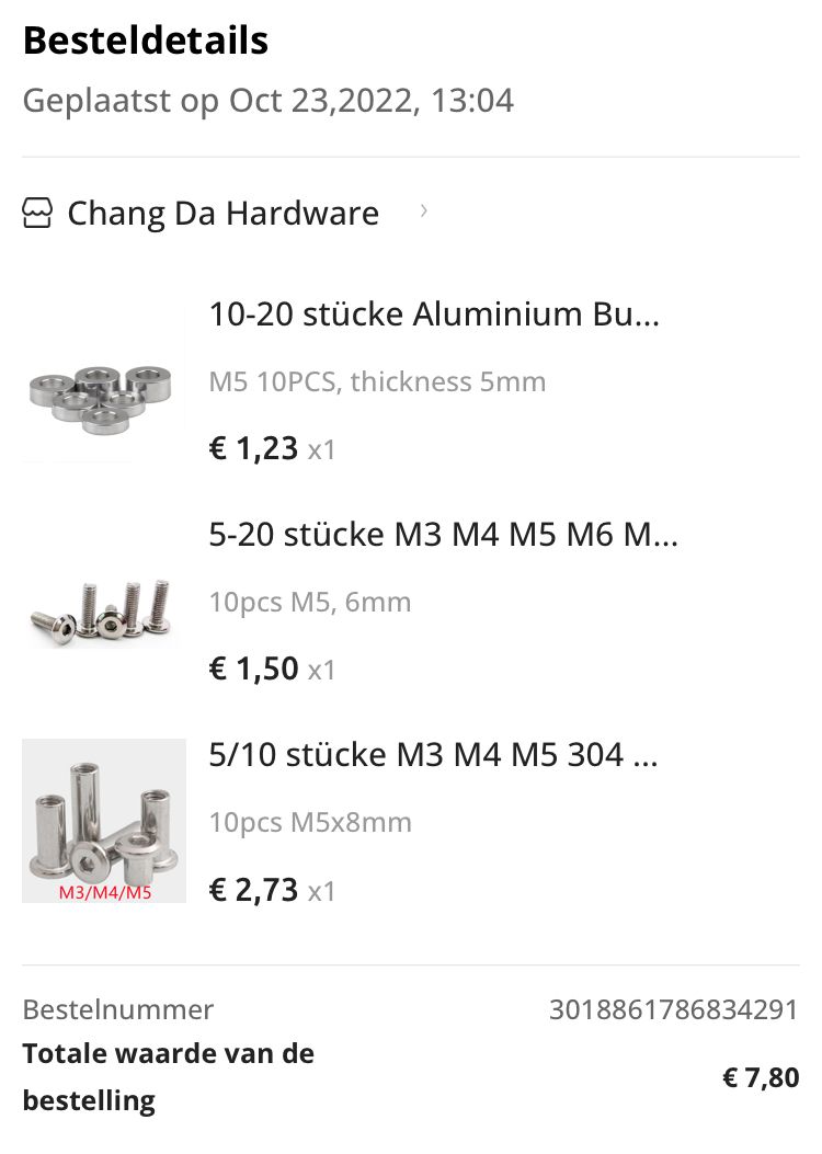

Ich habe mich bei Ali Express mal eine kleine Test-Bestellung zukommen lassen. Wenn das gefällt und klappt (Distanzhülsen muss ich aufbohren) hätte ich zwei Sets für 8€ hier liegen wovon eine weiterziehen könnte. Ich melde mich!

Uh, ich habe mich blöderweise verrechnet … habe von jedem 10 Stück bestellt. Für die Verbindung zwischen den Blätter braucht es aber 6 Schrauben, Mütter und Hülsen 😣
Ich werde berichten wie und ob es passt und kann dann auf Wunsch auch gerne nachbestellen.

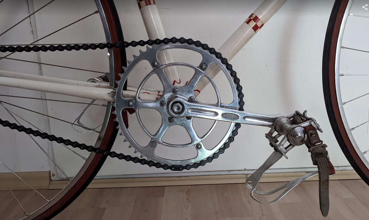

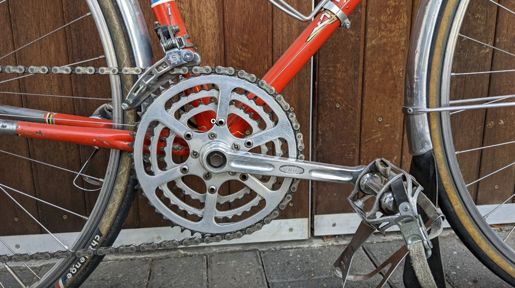

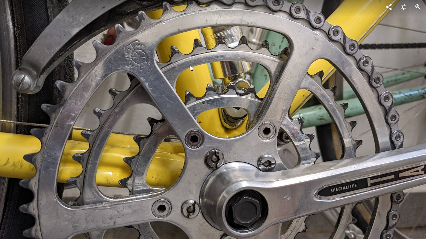

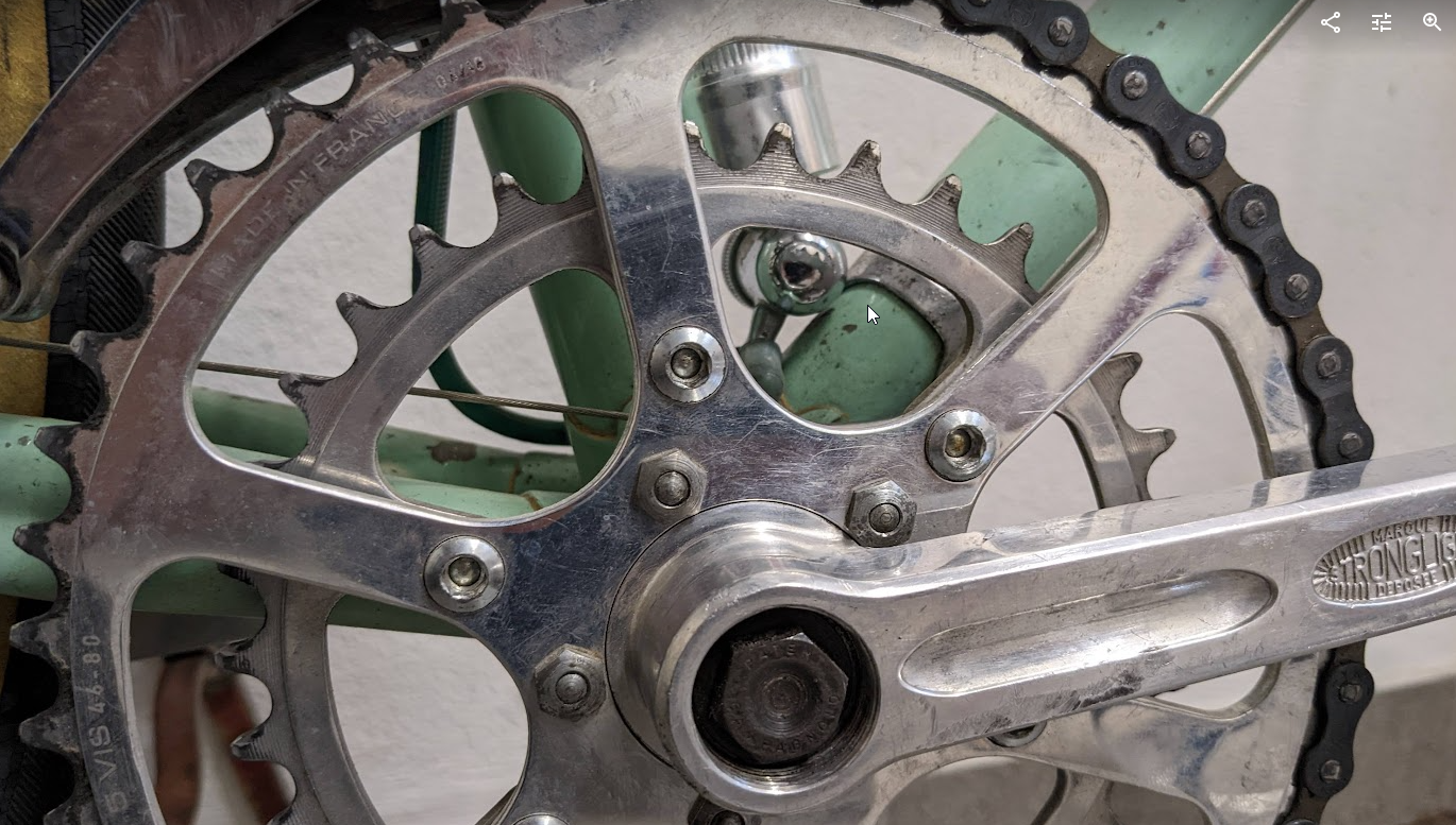

A propos, schon mal drauf geachtet, wie genau positioniert man ein 6armiges TA Blatt an einer Kurbel mit 5 Schrauben befestigt? Da gibt es alle Varianten.
Z.B. So, dass der Arm einen Steg verdeckt.
Oder so, dass der Arm mittig zwischen 2 Stegen verläuft.
Es gibt aber auch unglücklichere Positionierungen, wie z.B.:
Oder:

Gaaaanz genau passt es eigentlich nie, sondern immer nur so ungefähr.

Ich kenne da verchiedene Arten von Hülsen:
Blattsteg hinterm Kurbelarm sieht immer irgendwie ungekonnt aus, eben weils in keiner Stellung 100% übereinanderliegt.
1666607726538-png.1162358
Deswegen bevorzuge ich die Variante "Kurbelarm zwischen Blattstegen". Das sieht gleichmäßiger aus, weil die Bezuxkanten weiter auseinander liegen.

Erst mal die Ausrichtung des Blatts: die werde ich so machen wie im 2. Bild; zwischen zwei Stege. Das "muss" mit meinem (Sellax) Kettenblatt schon fast, weil dann die Niete auf dem Kettenblatt an der rrichtige Stelle sitzt. Nämlich hinter der Kurbelarm damit die Kette nicht zwischen Kurbelarm und äusseres Kettenblatt rutschen kann.
Dann die Hülsen: Tatsächlich sind die Unterschiedlich. Sogar die Hülsen die das Blatt an die Kurbel halten sind unterschiedlich. Interessant. Schöner finde ich die Stronglight-Schrauben und -Hülsen. Mal schauen was mich aus China demnächst zufliegen wird, wie das dann aussehen wird.
