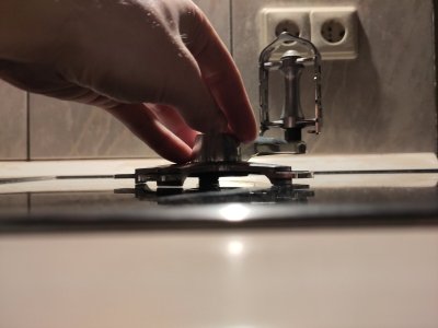

So habe die Kurbel mal ausgebaut, aufs Ceranfeld gepackt und erkenne nur minimale Abweichungen. (Das mit den Bildern von der montierten Kurbel habe ich zu spät gelesen, kommt morgen). Die Kettenblätter habe ich auch nochmal aufs Ceranfeld gelegt, sind ebenfalls gerade. An sich hast du auf jeden Fall Recht JanEike, im Fahrbetrieb sollte das vermutlich nicht auffallen, werde mich damit auch nicht mehr ewig auseinandersetzen, bevor der pure Wahnsinn eintritt. Die letzte Möglichkeit wäre, dass ich zu blöd war die Kettenblattschrauben ordentlich bzw gleichmäßig festzuziehen, da diese nicht wirklich in die (neu gekauften) Kettenblätter gepasst haben. Kann das eine Möglichkeit sein?
