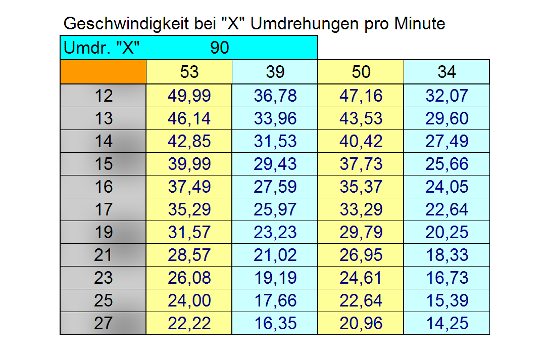

Das häufige Schalten hält sich hartnäckig, man sollte dann halt 50/19 oder 50/17 übersetzen. Da ist man bei 80 bis 95 Umdrehungen an der Kurbel unterwegs - siehe Anhang.

Okay, obwohl 50/23 ergibt bei einer 100er TF immer noch 27,3km/h - bei einer 90er TF noch 24,6km/h - was man eigentlich noch sehr gut fahren kann.
Im leicht welligen Terrain hab ich damit überhaupt kein Problem. Das 34er wird dann nur für längere Anstiege ab ca. 3-4% Steigung eingesetzt.
