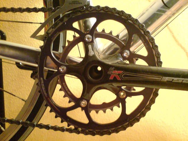

Dumme Frage, aber woher weiß ich ob das passt? :confused:
Kannst Du auch nicht wissen, vorher musst Du mal den Lochabstand von zwei nebeneinander liegenden Löchern, am Kettenblatt messen!
Grundsätzlich aber sind ein paar Infos nötig!
Welches Tretlager (Kurbel, Kettenblätter) hast Du jetzt?
Mach mal ein Foto!
Zum Knarzen: Welche Pedalen hast Du?
AW: 3. Ritzel einbauen
Pedale: Race Kéo Classic
Lochabstand 6,45cm...
Was soll das Bild denn zeigen? Bzw. wo sehe ich welches Tretlager ich hab.
Hoffe auf dem Bild seht ihr was ihr sehen wollt...
Sieht nach ner Kompaktkurbel aus.
Montier dir ne Kassette mit nem 26er Ritzel. Wenn Du damit nicht überall hochkommst wird Dir ne Dreifachkurbel auch nicht viel helfen...:aetsch:

kleiner vorne geht kaum noch! die hat schon 34 zähne, auf diesem lochkreis ist schluss bei 33 zähne. und die option mit dem 3-fach adapter mit LK 130mm geht nicht bei dieser kurbel. also, nimm den gutgemeinten rat an und besorg dir ein grösseres ritzel hinten (Sufu) oder du brauchst dickere beine:D
achso, das mit dem knarzen tritt, wenn ich das richtig gelesen habe nur im dicksten gang auf? schau mal ob die kette da nicht am äusseren umwerfeblech streift. das wäre aber dann wahrscheinlich wieder zu einfach!
