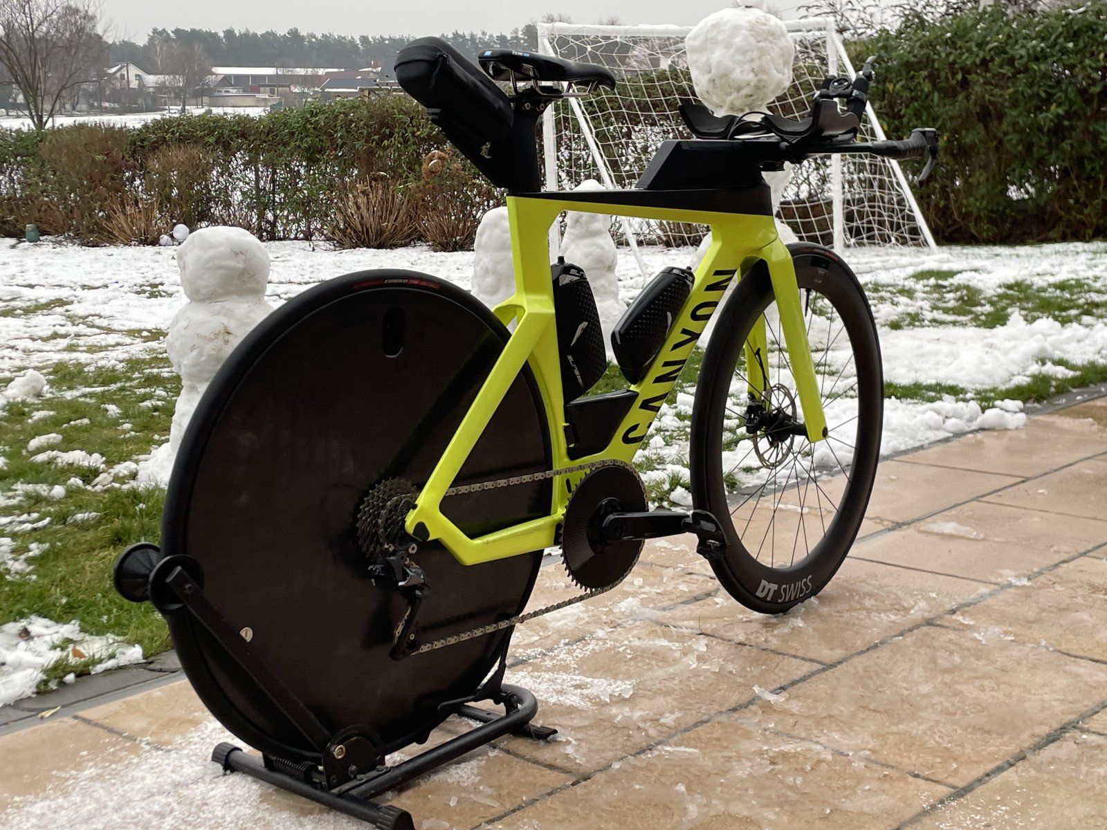

Auf die Frage was ich verändert habe, 2cm Spacer verringert, andere Armschalen, Extension von 35Grad auf 45, Antrieb auf mono mit anderen Schaltwerk/langen Käfig und die GP5000STR möchte ich noch aufziehen die schon bereit liegen. Seit dem September 2022 hatte ich umgeändert und dann nicht mehr draußen gefahren und nur indoor.
Dann bist du jetzt eh am A*sch. Wenn Du die Daten von "damals" nicht hast und keine Aufzeichnungen dazu, kannst Du heute testen was du willst. Womit wolltest Du es vergleichen und bewerten? Was ist Deine Baseline und wie hast Du die ermittelt? Man kann ne Menge machen und das funktioniert auch. Aber dafür muss man ein paar Sachen berücksichtigen. 10 bis 20W Unterschied alleine über die Luftdichte oder nochmal 10W alleine über andere Klamotten etc... da würden die von Dir erwähnten Veränderungen einfach untergehen.
