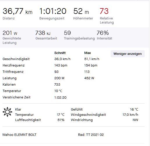

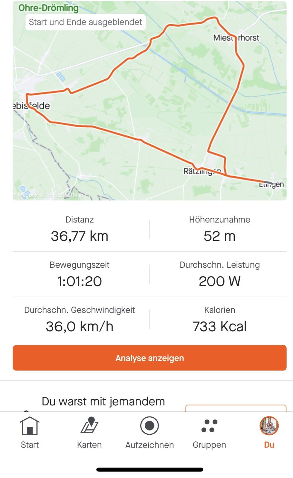

Jetzt hab ich gestern Abend mal eine Fahrt in dieser Kategorie. Bei meinen aktuellen Gewicht von 76kg hätte ich eigentlich 190W bei 2,5W/kg. Es lief aber hinten raus sehr gut und da habe ich noch ein bisschen mehr gegeben…. die 200W habe ich aber zufällig getroffen.

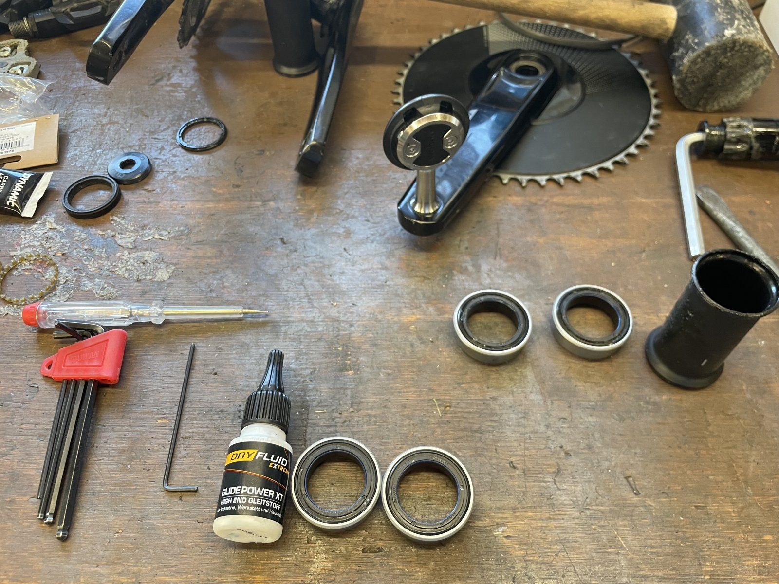

Technisch finde ich das sehr interessant, allerdings möchte ich mich nicht in das Thema zu viel verlieren. Schnell fahren sehr gerne, viel Geld ausgeben eher nicht. Wobei natürlich ein Widerspruch und beim Material eher noch Basis….. hab jetzt mal beim Original Lager das Fett getauscht….
ansonsten wäre noch Potential beim, Zeitfahr Anzug, Antrieb, Beine rasieren und natürlich Sitzposition und eigene Leistungsfähigkeit 😊😉
fett tauschen hmm ... sind es wenigstens LLB Lager oder noch 2RS? ... generell sehe ich den Aufwand nicht
(hab alle meine Laufraeder bei nem testversuch im zentrierstaender laufen lassen, verschiedene Lager, mit dichtung / ohne / mit fett / mit oel / ungewuchtet / gewuchtet ... )
einfache NTN LLB oder SKF 2RZ und fertig ... die drehen sich so schon perfekt
also das meiste brachten da wirklich der Wechsel von 2RS auf LLB/2RZ und das Wuchten, wenn man jetzt die reine Rotationszeit betrachtet (bei ungewuchteten natuerlich nur bis die anfangen zu pendeln)
