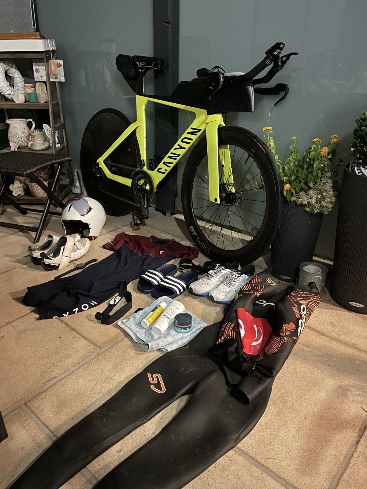

fahre jetzt seit 3-4 Jahren mein TT und mußte mich lange an die Position herantasten da ich auch nicht zu den Flexibelsten gehöre. Ergänzend kommt hinzu dass das Rad in der Größe auch ein Gelegenheitskauf war und mit der Rahmengröße 51 mir mit 182cm und 89cm Innenbeinlänge wohl auch zu klein ist. Durch etliche Spacertürmchen konnte ich nun eine Position finden, die ich sämtliche Distanzen fahren kann, aber ob das wirklich eine gute/auch Vernunftsentscheidung ist stelle ich andauernd wieder in Frage.
Als Eindruck:

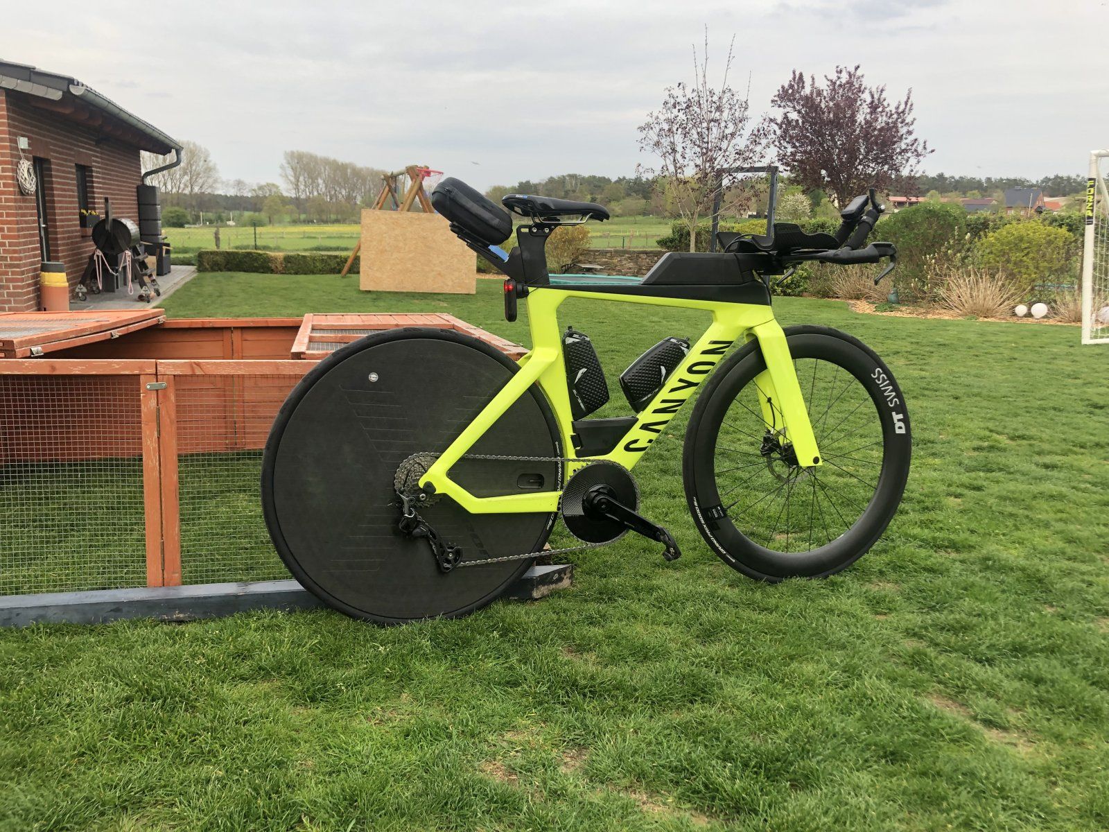

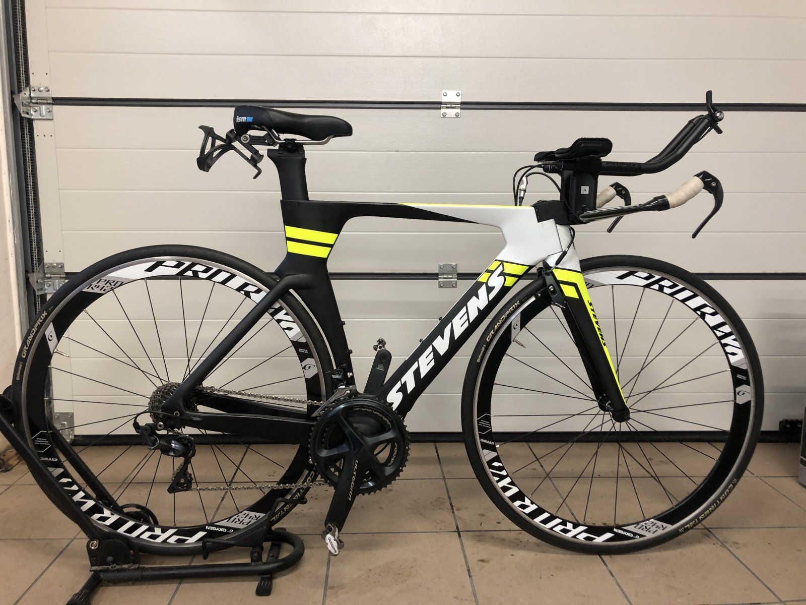

TT/Triathlon, vor vier Jahren das Stevens Super Trofeo gekauft und 4000km gefahren. Dann wurde ja das neue Speedmax vorgestellt und dadurch der Wechsel vor 2 Jahren und mittlerweile 7000 km gefahren. Hierbei hab ich das Gefühl noch mehr Motivation für das Thema entwickelt zu haben, Tubeless, Scheibenbremsen, Trinksystem alles was die Marketingabteilungen versprechen wurde erfüllt. Große Geschwindigkeitssprünge sind dadurch aber nicht entstanden aber der Komfort um einiges gestiegen. Vorher die 100km in 3h waren doch schon anstrengend und aktuell kann ich die locker in Aero Position fahren.

Ich hab noch keine Markierung gesehen, wo max ist, aber sie ist eher voll ausgefahren als dass sie noch viel Luft hätte. Entsprechend mußte ich dann mit 6cm Spacern am Lenker aggieren da ich die Überhöhung (Sattel zu Lenker) sonst nicht fahren kann. Den Vorbau mußte ich dazu tauschen um den Winkel (6° auf 17°) zu entschärfen. Also schon ordentlich umgebaut....

Überhöhung ist bei mir auch so eine Sache, über den Winter war ich mit 9cm auf Zwift wie auf dem Bild. Draußen kam die Ernüchterung und ich war verkrampft. Mit 7cm Erhöhung war wieder alles sehr gut.
Auf dem Bild sieht das gar nicht soviel aus. Hab gerade mal versucht zu messen und liege aktuell bei 4-5cm Überhöhung. Aber wenn ich die Ron Arm Rests schon sehe, ist auch ein Punkt. Ich kann die gar nicht montieren, da ich dann mit den Knien dran stoße. Der Platz ist dort durch den Rahmen limitiert.
ich wuerde ja fast sagen, dass dir der Rahmen zu gross ist
Und das von Ganna 2 Nummern zu klein? Moderne TT´s decken einen recht großen Bereich ab. Gibt sogar Hersteller die haben nur 3 Rahmengrößen und man muss dann einen passenden Lenker wählen. Aber gerade bei kleinen Fahrern, so wie @Hendrik_aus_e es auch ist, ist es eigentlich üblich, das die Räder so einstellt aussehen.

Normal versucht jeder den Basislenker so tief wie möglich zu verbauen und dann hoch zu legen und du willst es anders herum machen?! Man kann alles machen, aber nicht alles macht Sinn. Was Sinn machen würde, wäre sich ordentlich drauf zu setzen. Nur auf Grundlage des Fotos sehe ich da erstmal nix, was das verhindern würde.
