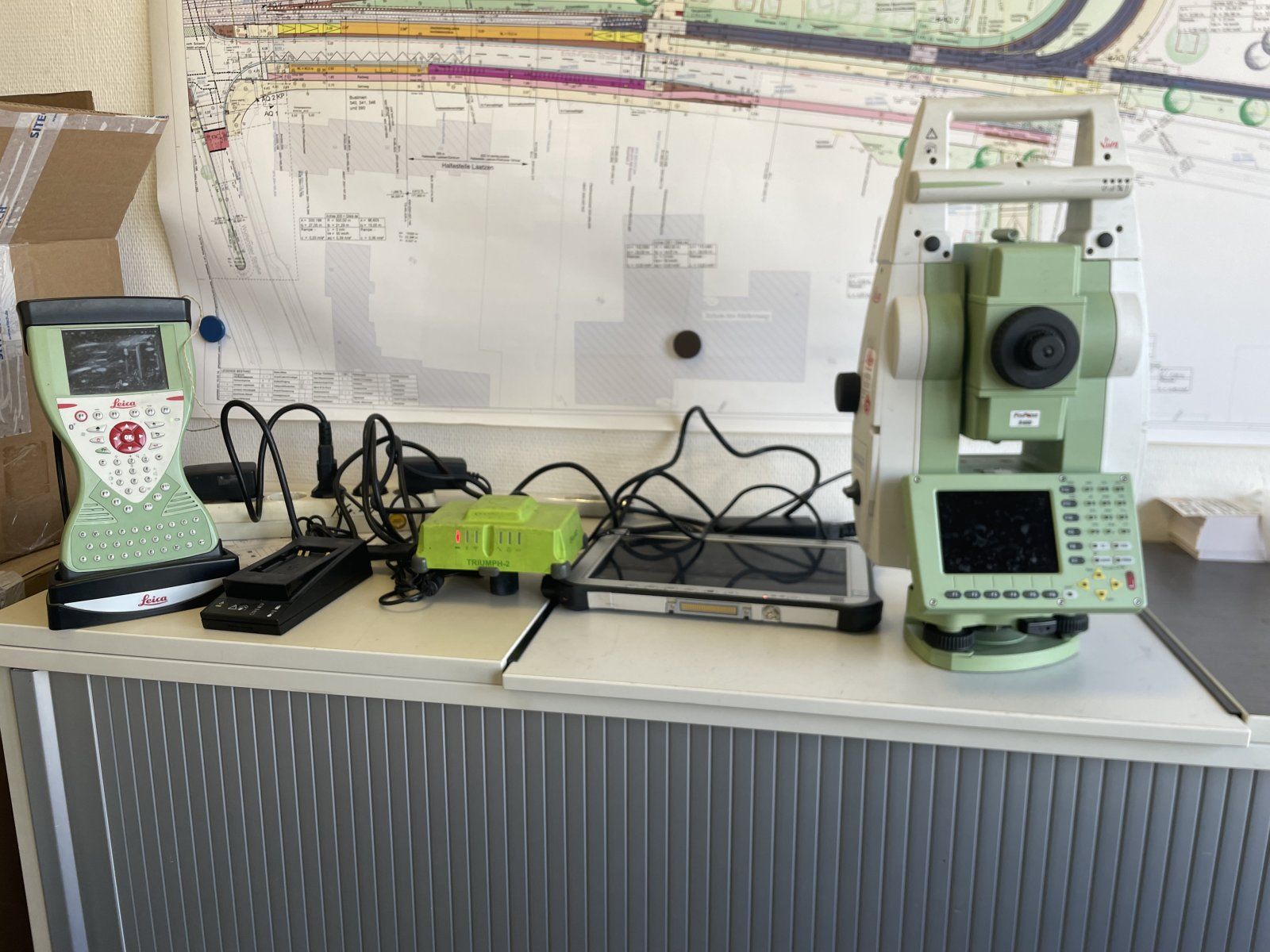

Ihr hab auch das Vorzeichen gesehen 🤣 ist doch Armschalen über den Sattel 🤪 kann aber nochmal das 3d Modell aufnehmen. 😉
Was für geiles Material. :D Zur Messung der Überhöhung habe ich leider nur sowas:
Armpads und Sattelhöhe vom Boden messen - differenz bilden muss reichen.
