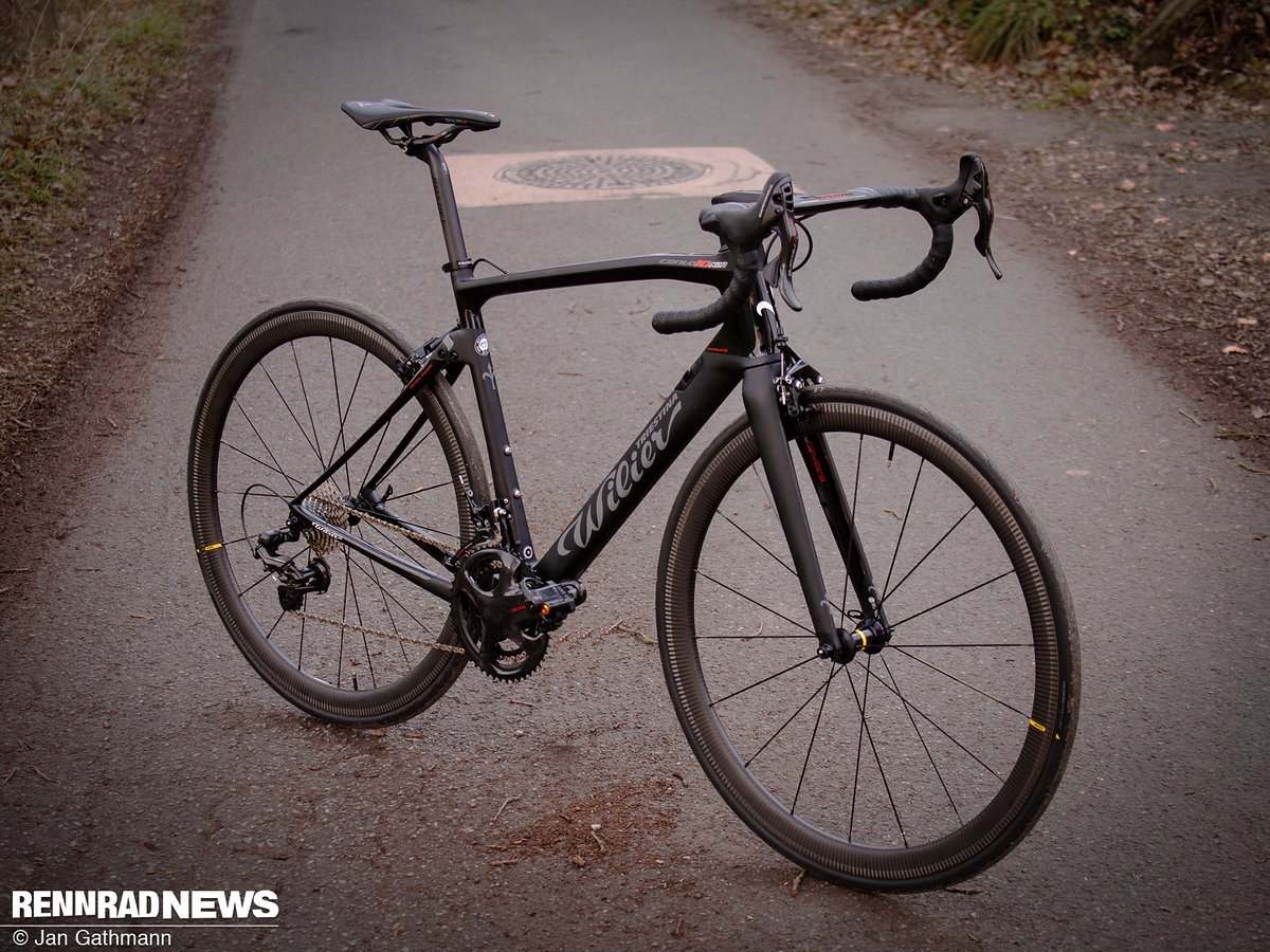

Das Wilier Cento10NDR erreicht Komfort im Sattel ...

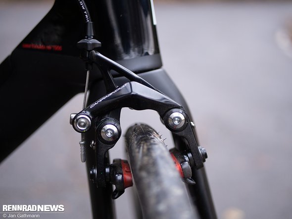

Die Campa Super Record-Bremsen überzeugen mt Leichtgängigkeit und ließen Platz für Reifen bis circa 30 mm.

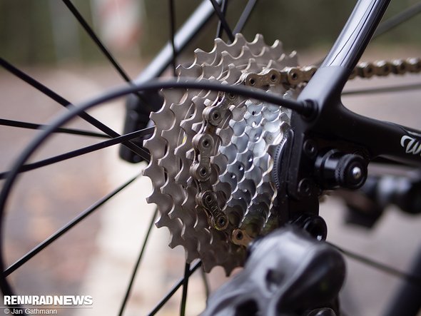

Die 12-fach-Kassette mit 11-29 Zähnen ist fein gestuft in den schweren Gängen und dennoch bergtauglich.
# Das Wilier Cento10NDR erreicht Komfort im Sattel ...
# Die Campa Super Record-Bremsen überzeugen mt Leichtgängigkeit und ließen Platz für Reifen bis circa 30 mm.
# Die 12-fach-Kassette mit 11-29 Zähnen ist fein gestuft in den schweren Gängen und dennoch bergtauglich.

Was sagt ihr zum Wilier Cento10NDR – wäre so eine Art der Dämpfung für euch ein Plus?

    Den Preis finde ich etwas überzogen, ...ein ganz kleines bisschen ;-)
    Unverständlich warum ein Rahmenset für Felgenbremsen und Disc angeboten wird. Unrealistisch, dass jemand die Bremssysteme wechseln will oder von FB auf Disc upgradet. Das spart alleine Kosten für den Hersteller. Womit wir dann wieder bei der Preisgestaltung wären.
  2. benutzerbild
    Marsz
    dabei seit 06/2015
    Der Wechsel von FB auf Scheibe oder umgekehrt ist auch nicht so einfach. Bzw. nicht kostenlos, man braucht einen Montagekit und auch da ist der Preis etwas ambitioniert. Sowas sollte dabei sein, wenn man schon einen Rahmen für beide Systeme anbietet.
  3. benutzerbild
    Oere
    dabei seit 05/2019
    Moin moin, Bin am Überlegen mir das Wilier Cento 10 NDR zu gönnen. Warum Wilier? Weil es mein erstes Rennrad ist und ich das Design schätze. Nun hat Marsz keine guten Erfahrungen gemacht. Gibt es weitere Erfahrungen mit dem Bike? Vielen Dank für Euer Feedback.
  4. benutzerbild
    Marsz
    dabei seit 06/2015
    Die Montage vom Lenker hat Wilier geändert, obwohl es angeblich damit keine Probleme gab. Ich vermute das es jetzt problemlos funktioniert.
  5. benutzerbild
    Oere
    dabei seit 05/2019
Was meinst du?
