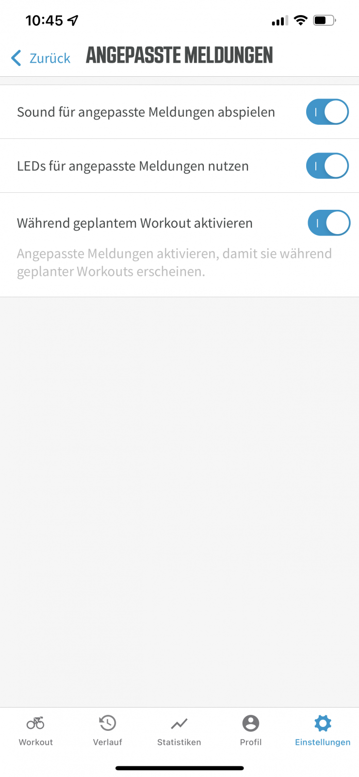

    Ich möchte die Meldungen bei mir gerne einrichten. Nur ich finde die Funktion in der App nicht
    Es gibt einen Punkt in der App, der nennt sich ‚Angepasste Meldungen‘. Wenn ich da draufgehe, dann kommt diese Seite :
    Aber wo kann ich es einrichten, was für Meldungen er anzeigen soll?
  4. benutzerbild
    dobelli
    dabei seit 08/2013
    Bei mir direkt auf der Startseite/Workout
  5. benutzerbild
    Theux
    dabei seit 09/2014
    Klasse, danke. Habs gefunden.
    Ich habe vorher immer in den Einstellungen gesucht 😄
