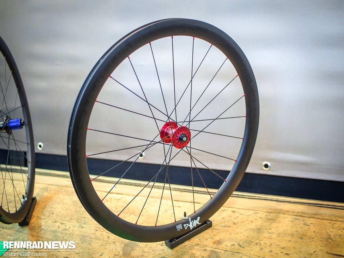

Neuigkeiten gibt es auch beim Schwarzbrenner Laufradsatz. Der 1.320 g leichte Aero-Laufradsatz mit 45 mm Felgenhöhe bekam eine neue Felge. Sie wird in Deutschand aus geflochtenem Carbon maschinell hergestellt. Zum Einsatz kommt dabei ein neues Harz mit einem TG-Wert von 250 Grad Celsius, das für eine hohe Hitzebeständigkeit der Bremsflanke sorgt. Auch für den Cyclocross-Einsatz ist der Laufradsatz geeignet.
  • leichter Aero-Laufradsatz mit neuen Felgen
  • Gewicht 1.320 g
  • Als Felgenbrems- oder Disc-Variante
  • 18 mm Maulweite
  • Tubeless fähig
  • Für Reifen bis 32-622
Der Schwarzbrenner Laufradsatz wurde überarbeitet – Die neue Felge wird in Deutschland maschinell aus Carbonfasern gewoben. Ein besonderes Harz erhöht die Hitzebeständigkeit.
# Der Schwarzbrenner Laufradsatz wurde überarbeitet – Die neue Felge wird in Deutschland maschinell aus Carbonfasern gewoben. Ein besonderes Harz erhöht die Hitzebeständigkeit.

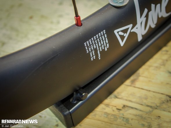

Auf der Felge sind für die Reifengrößen maximale Reifendrücke angegeben – Bis 32 mm breite Reifen sind laut Tune möglich
# Auf der Felge sind für die Reifengrößen maximale Reifendrücke angegeben – Bis 32 mm breite Reifen sind laut Tune möglich
1.320 g wiegt der Schwarzbrenner Satz nun
# 1.320 g wiegt der Schwarzbrenner Satz nun
