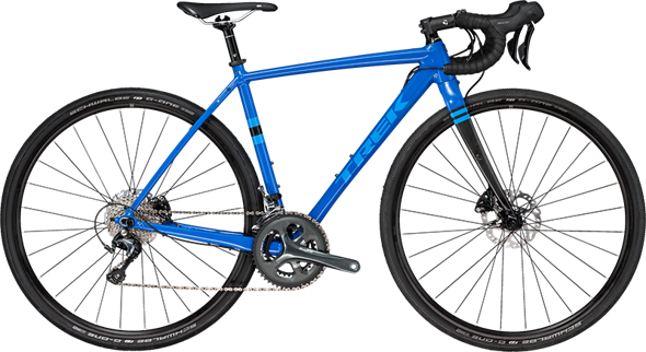

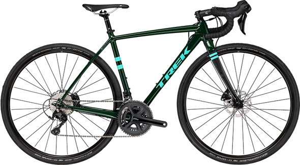

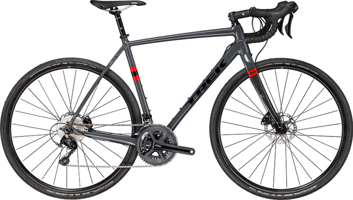

Alu-Modell Trek Checkpoint ALR
- Rahmen aus Aluminium / Carbongabel mit Aluschaft
- Gewicht Rahmenset: 2,44 kg in 56 cm (Herstellerangabe)
- Flat-Mount-Scheibenbremsaufnahme
- Reifenfreiheit bis 45-622
- BB86.5 Tretlager und Ausfallenden für 12 mm Steckachse
- Befestigungsösen für 4 Flaschenhalter, Gepäckträger sowie Schutzbleche vorne und hinten
- Preis Checkpoint SL Komplettrad ab 1.599 Euro
- Preis Rahmenset Checkpoint ALR 899 Euro

Trek baut 2 SL-Modelle auf Carbonrahmen-Basis und je 2 Modellvarianten auf Basis des Alurahmens, von denen es jeweils eine beziehungseise 2 Women-Versionen gibt – ein breites Spektrum für ein Gravelbike. Die Einstiegsmodelle kommen erwartungsgemäß mit dem Alurahmen. Trek ruft 1.599 Euro für das ALR 4 mit Tiagra 10-fach Gruppe auf. Damit bewegt sich die Marke etwas unterhalb dessen, was sonst in diesem Preisbereich zur Ausstattung gehört. Allerdings sind bereits hydraulische Scheibenbremsen inbegriffen, die an allen Modellen Standard sind. Die Modell- und Ausstattungsvarianten:
- Checkpoint SL6, 3.799 Euro: Shimano Ultegra 8000 11-fach, Ultegra Ice-Tech-Scheibenbremsen, Schwalbe G-One Allround Faltreifen in 35-622, Bontrager-Parts, Gewicht: 8,94 kg in RH 56
- Checkpoint SL5, 2.999 Euro: Shimano 105 5801 11-fach, Shimano RS505 hydraulische Scheibenbremsen, Schwalbe G-One Allround Faltreifen in 35-622, Bontrager Parts, Gewicht: 9,6 kg in RH 56
- Checkpoint ALR 5, 1.999 Euro: Shimano 105 5801 11-fach, Shimano RS505 hydraulische Scheibenbremsen, Schwalbe G-One Allround Faltreifen in 35-622, Bontrager Parts, Gewicht: 9,88 kg in RH 56
- Checkpoint ALR 4, 1.599 Euro: Shimano Tiagra 10-fach, Shimano RS405 hydraulische Scheibenbremsen, Schwalbe G-One Allround Faltreifen in 35-622, Bontrager Parts, Gewicht: 10,12 kg in RH 56
