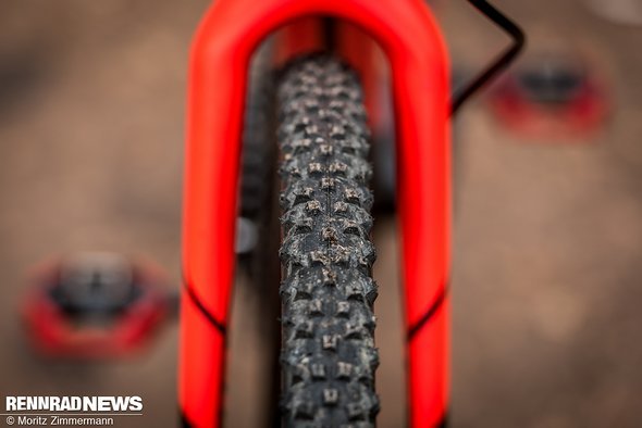

Giant Carbongabel mit Schwalbe Super Swan OEM-Reifen
Giant Carbongabel mit Schwalbe Super Swan OEM-Reifen - viel Platz, um Matsch durchzulassen oder größere Reifen einzubauen. Die Schwalbe Super Swan Reifen in 35 mm haben ein Profil wie der bekannte Rocket Ron.

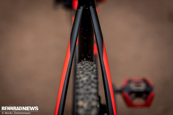

Breit angelegt
Breit angelegt - Der Hinterbau mit 142 mm Einbauweite bietet genug Platz für für die Flat-Mount-Bremse. Eine 12mm-Steckachse versteift die ohnehin solide Konstruktion zusätzlich.

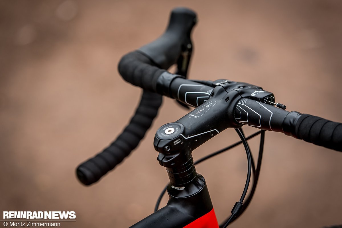

Sportlich platziert
Sportlich platziert - Der mit 110 mm recht lange Vorbau und das vergleichsweise kurze Steuerrohr sorgen für eine Sitzhaltung mit viel Gewicht auf dem Vorderrad. Gut auf dem Rennkurs, nicht jedermanns Sache auf langen Touren.

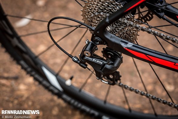

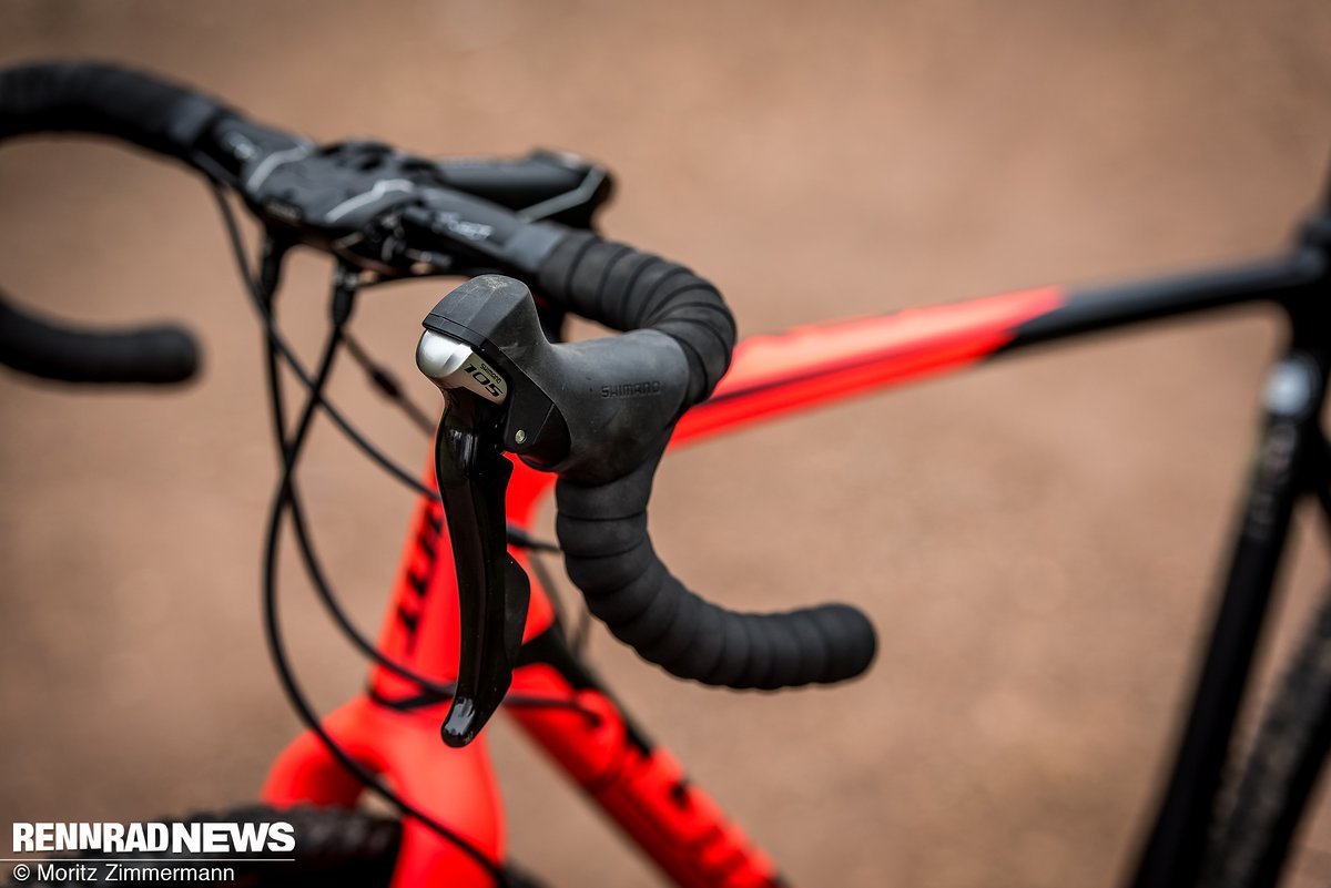

Gut geschaltet
Gut geschaltet - 11-fach-Schaltungen sind in der Preisklasse nicht selbstverständlich. Das Shimano 105-Schaltwerk lieferte immer saubere Arbeit ab, zumal die Innenzüge nirgends dem Dreck ausgesetzt sind.

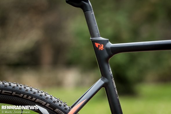

Gut gedämpft
Gut gedämpft - Bei größerer Auszugsweite erhöht die Giant D-Fuse Carbonstütze den Komfort spürbar - auch das ist für die Preisklasse eine gute Leistung.

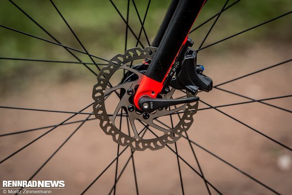

Positive Überraschung im Test
Positive Überraschung im Test - Die Giant-Conduct-Scheibenbremse mit 140 mm-Scheibe war mit 75 kg-Fahrer allen Fahrsituationen locker gewachsen und gefiel mit guter Dosierbarkeit bei noch guten Handkräften.

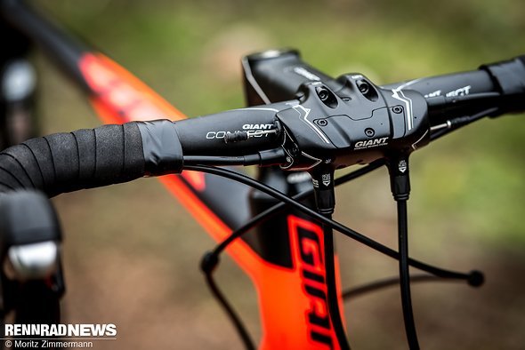

Giant Conduct Semi-Hydraulik-Adapter im Vorbau
Giant Conduct Semi-Hydraulik-Adapter im Vorbau - Die Lösung ist für eine Semi-Hydraulik sehr gut, die mechanischen Züge sind kurz und die Zugwege gerade. Der Druckpunkt und das Bremsverhalten konnten überzeugen. Allerdings verliert man Platz für die Montage neben dem Lenker. Giant liefert mit dem Rad einen Montage-Adapter für GPS-Geräte und anderes Zubehör (nicht getestet).

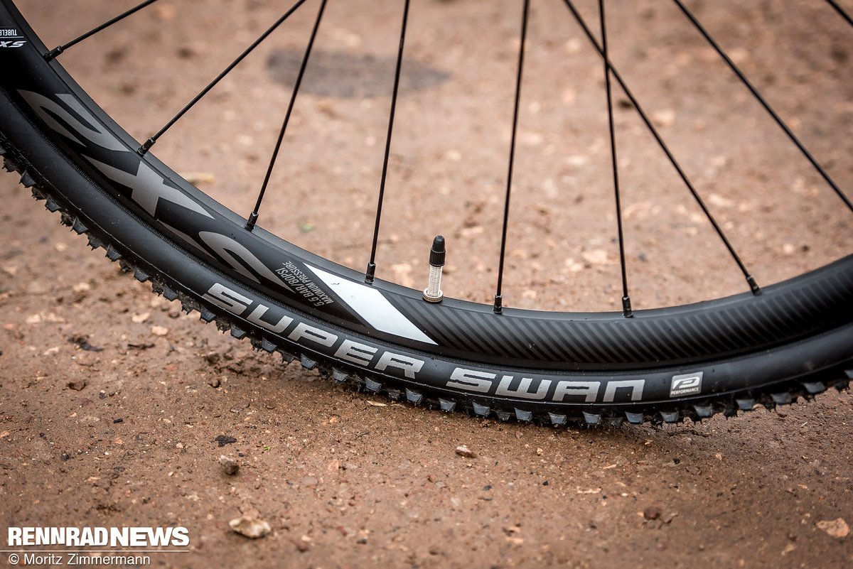

Schwer, aber solide
Schwer, aber solide - Giant S-X2 Laufradsatz mit 19mm breiten Felgen und gröber profilierten Super Swan-Reifen. Letztere sind mit Gravelroads wie dieser eher unterfordert und lassen auf der Straße viel Gummi.

Luft nach oben - Zwischen den Kettenstreben ist Platz für Schutzbleche oder noch größere Reifen. Befestigungsösen für einen Gepäckträger oder einen zusätzlichen Montagepunkt für die Radschützer gibt es allerdings nicht.

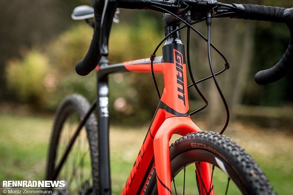

Schlüssige Form
Schlüssige Form - Der Übergang zwischen (innen) getapertem Steuerrohr und Gabel ist nahtlos, die Verarbeitung insgesamt ein Pluspunkt des Bikes.

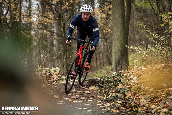

Ruhige Geometrie
Ruhige Geometrie - Auf Abfahrten im Wald fühlt sich das Giant TCX SLR zuhause. Schwere Fahrer, die Giant erfreulicherweise für das Rad erlaubt, würden hier allerdings mit größeren Bremsscheiben besser fahren.
In Kurvenlage
In Kurvenlage - Die Steuerung war immer gut vorhersagbar, die ruhige Lenkung beim Bremsen und bei Lastwechseln empfanden wir als eine der großen Stärken des Rades.
Bergauf im Wiegetritt
Bergauf im Wiegetritt - Die recht schwere Übersetzung mit 36-32 als kleinstem Gang verlangt auf weichen Böden und an steilen Stücken hohen Krafteinsatz.

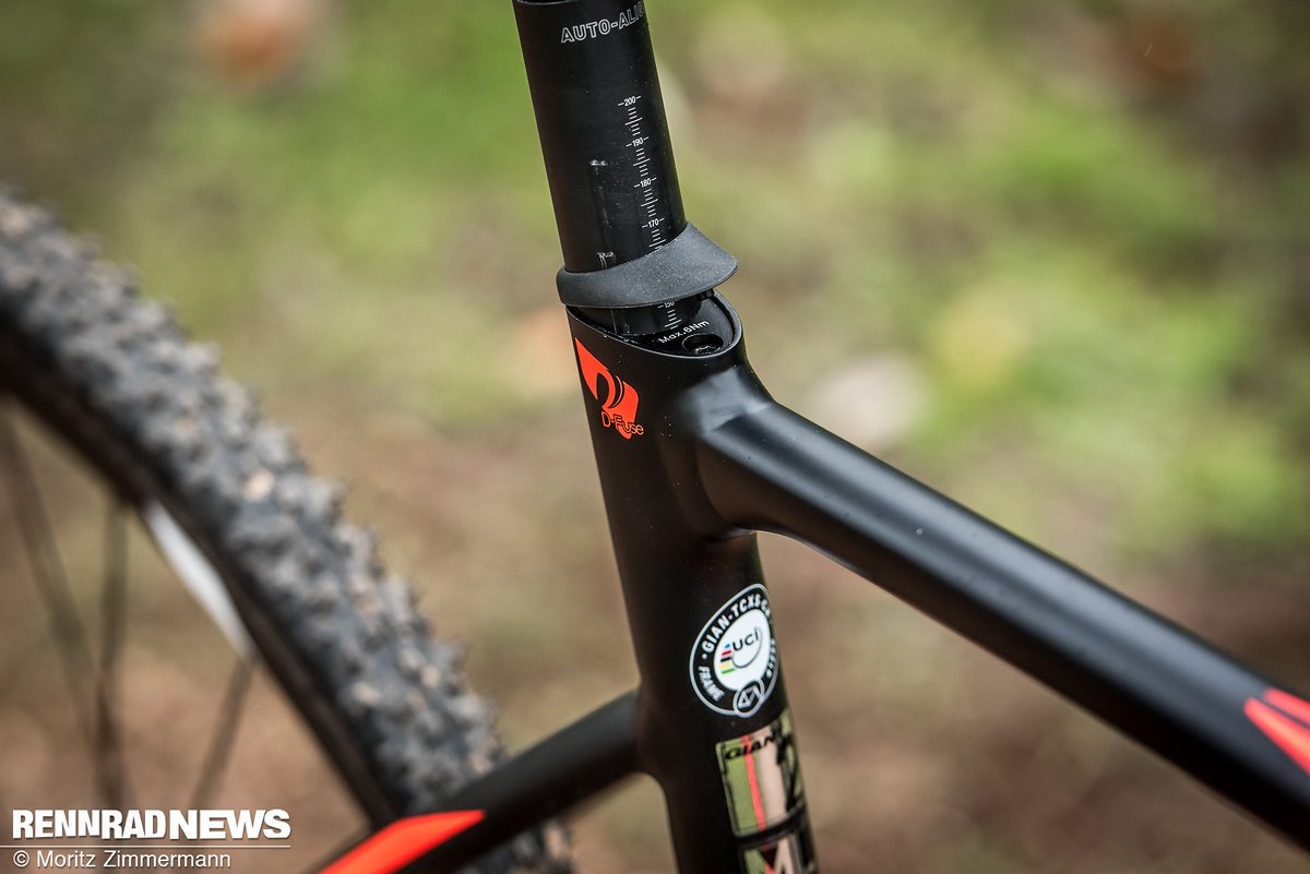

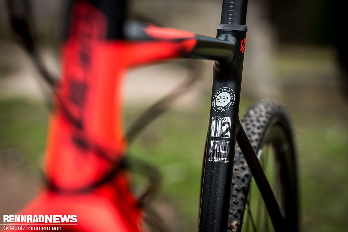

Für Rennen zugelassen
Für Rennen zugelassen - Der Aufkleber mit UCI-Logo bestätigt, dass das Rahmendesign den Wettkampfregeln des Verbandes entspricht. Die Größe M/L passte für 1,80 Meter große Testfahrer perfekt.

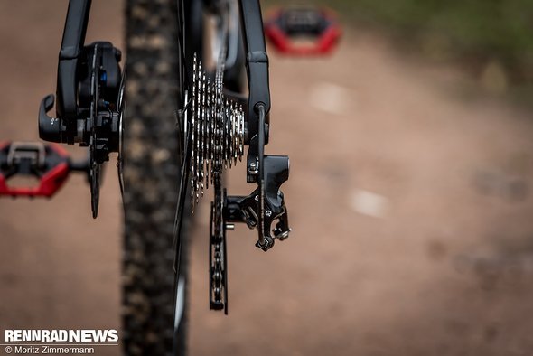

  • Schaltung: Shimano 105 5800 11-fach
  • Antrieb: FSA Alu BB86 Kettenrad mit 46-36 Z. / Ritzel: 11-32 Z.
  • Laufräder: Giant S-X2-Disc, 19-622, 28 Speichen vorne und hinten, Tubeless ready
  • Reifen: Schwalbe Super Swan 35-622 Drahtreifen
  • Bremsen: Conduct/Tektro Semi-Hydraulik-Disc-Bremse, 140/140 mm, Flat-Mount

Breit angelegt
# Breit angelegt - Der Hinterbau mit 142 mm Einbauweite bietet genug Platz für für die Flat-Mount-Bremse. Eine 12mm-Steckachse versteift die ohnehin solide Konstruktion zusätzlich.
Sportlich platziert
# Sportlich platziert - Der mit 110 mm recht lange Vorbau und das vergleichsweise kurze Steuerrohr sorgen für eine Sitzhaltung mit viel Gewicht auf dem Vorderrad. Gut auf dem Rennkurs, nicht jedermanns Sache auf langen Touren.

Gut geschaltet
# Gut geschaltet - 11-fach-Schaltungen sind in der Preisklasse nicht selbstverständlich. Das Shimano 105-Schaltwerk lieferte immer saubere Arbeit ab, zumal die Innenzüge nirgends dem Dreck ausgesetzt sind.
Gut gedämpft
# Gut gedämpft - Bei größerer Auszugsweite erhöht die Giant D-Fuse Carbonstütze den Komfort spürbar - auch das ist für die Preisklasse eine gute Leistung.
# Positive Überraschung im Test - Die Giant-Conduct-Scheibenbremse mit 140 mm-Scheibe war mit 75 kg-Fahrer allen Fahrsituationen locker gewachsen und gefiel mit guter Dosierbarkeit bei noch guten Handkräften.
# Giant Conduct Semi-Hydraulik-Adapter im Vorbau - Die Lösung ist für eine Semi-Hydraulik sehr gut, die mechanischen Züge sind kurz und die Zugwege gerade. Der Druckpunkt und das Bremsverhalten konnten überzeugen. Allerdings verliert man Platz für die Montage neben dem Lenker. Giant liefert mit dem Rad einen Montage-Adapter für GPS-Geräte und anderes Zubehör (nicht getestet).

Schwer, aber solide
# Schwer, aber solide - Giant S-X2 Laufradsatz mit 19mm breiten Felgen und gröber profilierten Super Swan-Reifen. Letztere sind mit Gravelroads wie dieser eher unterfordert und lassen auf der Straße viel Gummi.
Luft nach oben
# Luft nach oben - Zwischen den Kettenstreben ist Platz für Schutzbleche oder noch größere Reifen. Befestigungsösen für einen Gepäckträger oder einen zusätzlichen Montagepunkt für die Radschützer gibt es allerdings nicht.

Eine Überraschung in der winterlichen Fahrpraxis war die mechanisch-hydraulische Giant Conduct-Scheibenbremse. Sowohl gegenüber rein mechanischen Systemen als auch gegenüber anderen semi-hydraulischen Bremsen wirkten die Hebelkräfte geringer und der Druckpunkt definierter. Das lässt sich auf die geraden, kurzen Bowdenzugwege am Lenker zurückführen. Das Niveau von rein hydraulischen Rennrad-Scheibenbremsen verfehlt die Adapterlösung nur knapp. Ihr größter Nachteil: Bei der Montage von Akkuscheinwerfern und anderem Zubehör sind die Züge und der Adapter in der Vorbaukappe immer im Weg. Die Halter müssen weit innen platziert werden, was die Griffmöglichkeiten etwas einschränkt.
Sehr positiv fielen die Original-Giant-Beläge der Scheibenbremsen auf, die selbst bei Nässe nur kurz und dezent beim Anbremsen quietschten.
Die Belagsträger sind identisch mit Shimano-Modellen günstiger Baureihen. So treibt einem der mögliche hohe Belagverschleiß bei Matsch- und Sandfahrten keine Tränen in die Augen. Freude macht das Giant auch beim Reinigen nach dem Crossen. Weil alle Züge innen verlegt sind und nur zum Tretlager hin kurz austreten, lässt sich das Giant TCX SLR2 gut säubern. Blätter und die fiese Mischung aus Matsch und Grashalmen finden kaum „Widerhaken“. Von den Reifen darf man keinen hohen Pannenschutz und lange Laufleistungen des Profils für Alltagsfahrten auf Asphalt erwarten. Am Ende der Testdistanz von rund 300 km zeigte der Hinterreifen in der Mitte schon sichtbare Abnutzungserscheinungen trotz nur geringer Straßenanteile.

Schlüssige Form
# Schlüssige Form - Der Übergang zwischen (innen) getapertem Steuerrohr und Gabel ist nahtlos, die Verarbeitung insgesamt ein Pluspunkt des Bikes.

Das UCI-Logo auf dem Rahmen lässt keine Zweifel an der Bestimnung des Giant TCX SLR 2 für den Rennkurs – nicht alle Rennfahrer wollen teure Carbonboliden mit Top-Gruppen dem Schlamm opfern. Gemäß der Aufgabe fällt auch die Sitzposition ziemlich sportlich, aber nicht athletisch gestreckt aus. Das Cockpit liegt gut in der Hand, der Lenker und die Kurbeln sind in Breite und Länge passend zur Rahmengröße und zum Einsatzgebiet gewählt.
Ruhige Geometrie
# Ruhige Geometrie - Auf Abfahrten im Wald fühlt sich das Giant TCX SLR zuhause. Schwere Fahrer, die Giant erfreulicherweise für das Rad erlaubt, würden hier allerdings mit größeren Bremsscheiben besser fahren.
In Kurvenlage
# In Kurvenlage - Die Steuerung war immer gut vorhersagbar, die ruhige Lenkung beim Bremsen und bei Lastwechseln empfanden wir als eine der großen Stärken des Rades.
# Bergauf im Wiegetritt - Die recht schwere Übersetzung mit 36-32 als kleinstem Gang verlangt auf weichen Böden und an steilen Stücken hohen Krafteinsatz.
Obwohl das Tretlager vergleichsweise hoch über dem Boden sitzt, liegt das TCX gefühlt satt auf dem Kurs. Es gab kaum eine Situation, in der sich das Testrad nicht souverän verhielt. Im Fahrtest war es auf klassischen Cyclocross-Trainingsstrecken mit Treppen und engen Kurven ebenso unterwegs wie auf Singletrails im Wald und auf Kieswegen – auch Gravelroads genannt.
Das TCX spricht für ein Rad dieser Gewichtsklasse direkt auf Pedaldruck an. Weder schnelle Kurven noch ruppigere Trails bringen Unruhe oder lassen die Lenkung indirekter wirken, was für die Steifigkeit von Rahmen, Gabel und Laufrädern spricht. Am deutlichsten spürt man Unterschiede zu manchen anderen Cyclocross-Rädern auf schnellen Trails im Wald. Dort bringt die lange, eher gutmütige Auslegung viel Gelassenheit am Steuer.
Auf dem Crosskurs lässt sich das TCX dennoch leicht durch enge Kurben zirkeln und mit Gewichtsverlagerung intuitiv fahren.
Auch das Schultern an Treppen ging – trotz des zum Sattel hin schmalen Oberrohrs – überraschend schmerzfrei vonstatten. Beim Tragen fällt das Gewicht dann aber doch auf. Überzeugend sind die großen Durchläufe und die Formgebung an der Gabel und am Hinterbau. Dort „staute“ sich die Matsche nicht über Gebühr. Nicht zuletzt sind die Bremsen für Crosskurse passend ausgelegt: nicht zu kräftig, nicht zu schwach. Auch für Steilabfahrten im Wald reichte die Standfestigkeit mit 75-kg-Fahrer noch, wer aber mehr Waldwege und Trails als Cyclocross fährt oder Bikepacking-Touren durch die Berge plant, wird mit größeren Scheiben besser beraten sein.
# Für Rennen zugelassen - Der Aufkleber mit UCI-Logo bestätigt, dass das Rahmendesign den Wettkampfregeln des Verbandes entspricht. Die Größe M/L passte für 1,80 Meter große Testfahrer perfekt.
