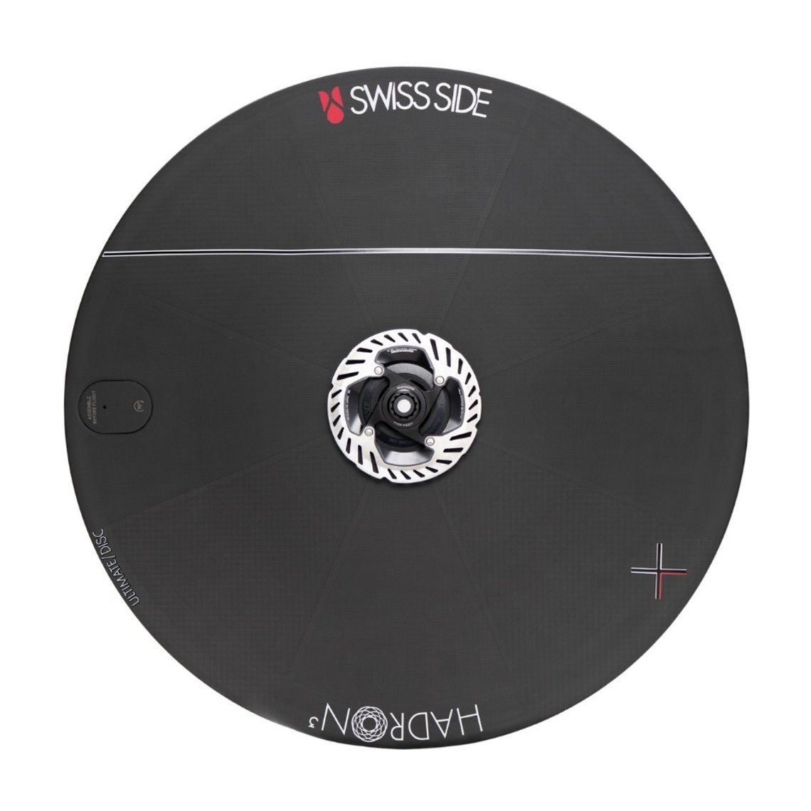

Die Ultimate-version ist auch als Vollscheibenrad erhältlich.

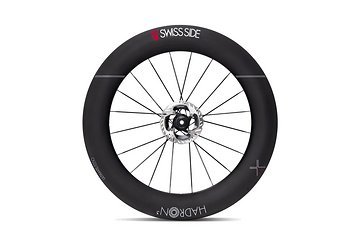

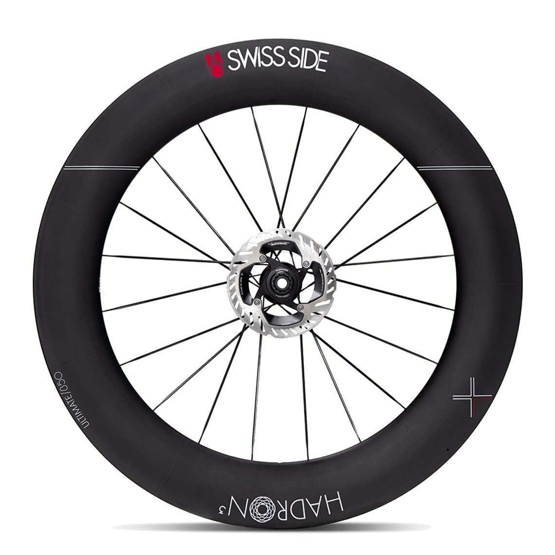

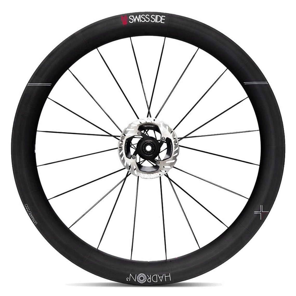

Das Swiss Side HADRON³ Ultimate ist in den Felgenhöhen 550, 680 und 850 mm erhältlich.
# Das Swiss Side HADRON³ Ultimate ist in den Felgenhöhen 550, 680 und 850 mm erhältlich.

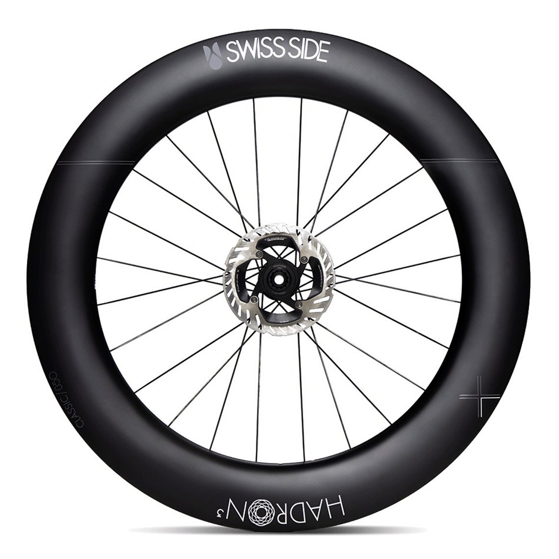

... während es die Classic-Version in den Felgenhöhen 550, 650 und 850 mm gibt.
# ... während es die Classic-Version in den Felgenhöhen 550, 650 und 850 mm gibt.

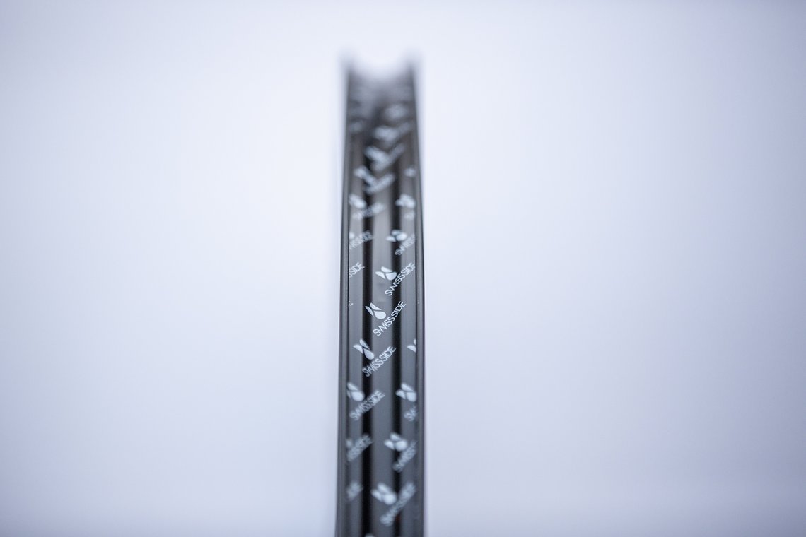

Die HADRON³-Laufräder setzen auf ein überarbeitetes V-Profil und tiefere Felgen, die dennoch leichter ausfallen sollen als bei der Vorgängergeneration – die im Übrigen weiter erhältlich sein soll. Der sogenannte „Base Drag“ – also der Luftwiderstand bei frontalem Anströmwinkel – soll dabei deutlich reduziert worden sein. Das soll die Effizienz des Systems in nahezu allen Windbedingungen verbessern. Die Ultimate-Modelle profitieren zusätzlich von einer verringerten Speichenzahl und der neuen Fertigungsmethode mit „direct out of the mold“-Finish.
Das V-förmige Felgenprofil wurde komplett neu entwickelt und kommt mit tieferen Felgenhöhen.
# Das V-förmige Felgenprofil wurde komplett neu entwickelt und kommt mit tieferen Felgenhöhen.

Die Ultimate-Version ist auch als Vollscheibenrad erhältlich.
# Die Ultimate-Version ist auch als Vollscheibenrad erhältlich.
