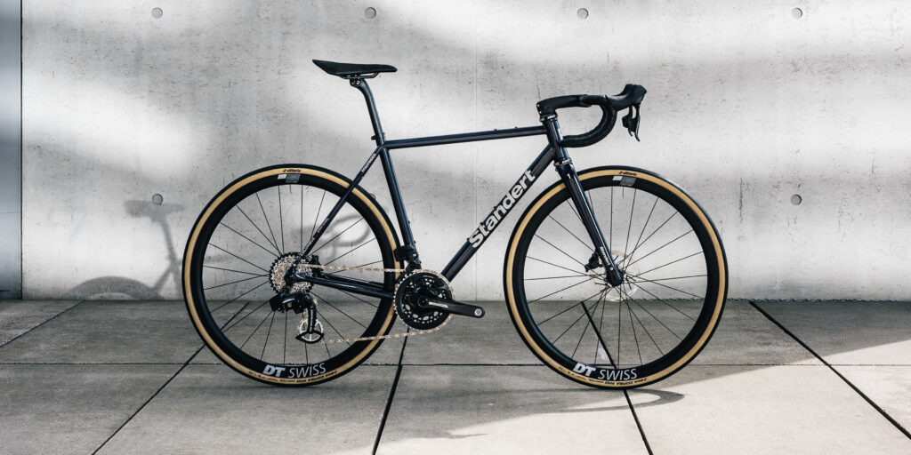

Vollintegrierte Kabelverlegung, präzise gefertigte 3D-gedruckte Ausfall-Enden mit UDH Kompatibilität und eine unverändert vielseitige Geometrie – das Standert Pfadfinder Integrated ist das soeben vorgestellte umfassende Update des beliebten Endurance-Rennrads der Berliner Marke.

Der Rahmen des Pfadfinder Integrated besteht aus Columbus Spirit Rohren; dieser ist zum Korrosionsschutz phosphatiert und innen pulverbeschichtet. 3D-gedruckte und UDH-kompatible Edelstahl-Ausfallenden sollen für höchste Präzision und Langlebigkeit sorgen. Die vollintegrierte Kabelführung zahlt auf eine zeitgemäße Optik und verbesserte Aerodynamik des neuen Pfadfinder ein.
Eine erwähnenswerte Neuerung ist ein neu gestaltetes T47-Innenlagergehäuse, das eine breite Kompatibilität mit verschiedenen Kurbelgarnituren und eine einfache Wartung ermöglicht und Konflikte mit den innenverlegten Zügen vermeiden soll. Schutzblechaufnahmen an Rahmen und Gabel sowie weitere Montagemöglichkeiten am Oberrohr machen das Pfadfinder Integrated interessant für Pendlerinnen und Pendler oder Menschen mit Bikepacking-Ambitionen. Neu am neuen Pfadfinder ist auch: Das Rad wird von Hand in der Tschechischen Republik gefertigt.
Handmade in der EU – auch der Produktionsort in Tschechien ist neu.
# Handmade in der EU – auch der Produktionsort in Tschechien ist neu.
Standert gibt das Gewicht des Pfadfinder-Stahlrahmens mit 1.850 g in Größe 56 an. Zum Rahmenset, das auch einzeln für 2.299 € erhältlich ist, gehört auch eine Carbongabel, die 450 g wiegen soll. Sie besitzt ebenso wie der Rahmen auch Gewinde-Einsätze zur Montage von Schutzblechen. Das runde Sitzrohr ist für Sattelstützen mit 27,2 mm Durchmesser ausgelegt. Am Oberrohr gibt es Gewinde für eine kleine Tasche. Außerdem gestatten je 3 Gewinde-Einsätze am Unter- und Sitzrohr flexible Montagepositionen für die Trinkflaschenhalter.

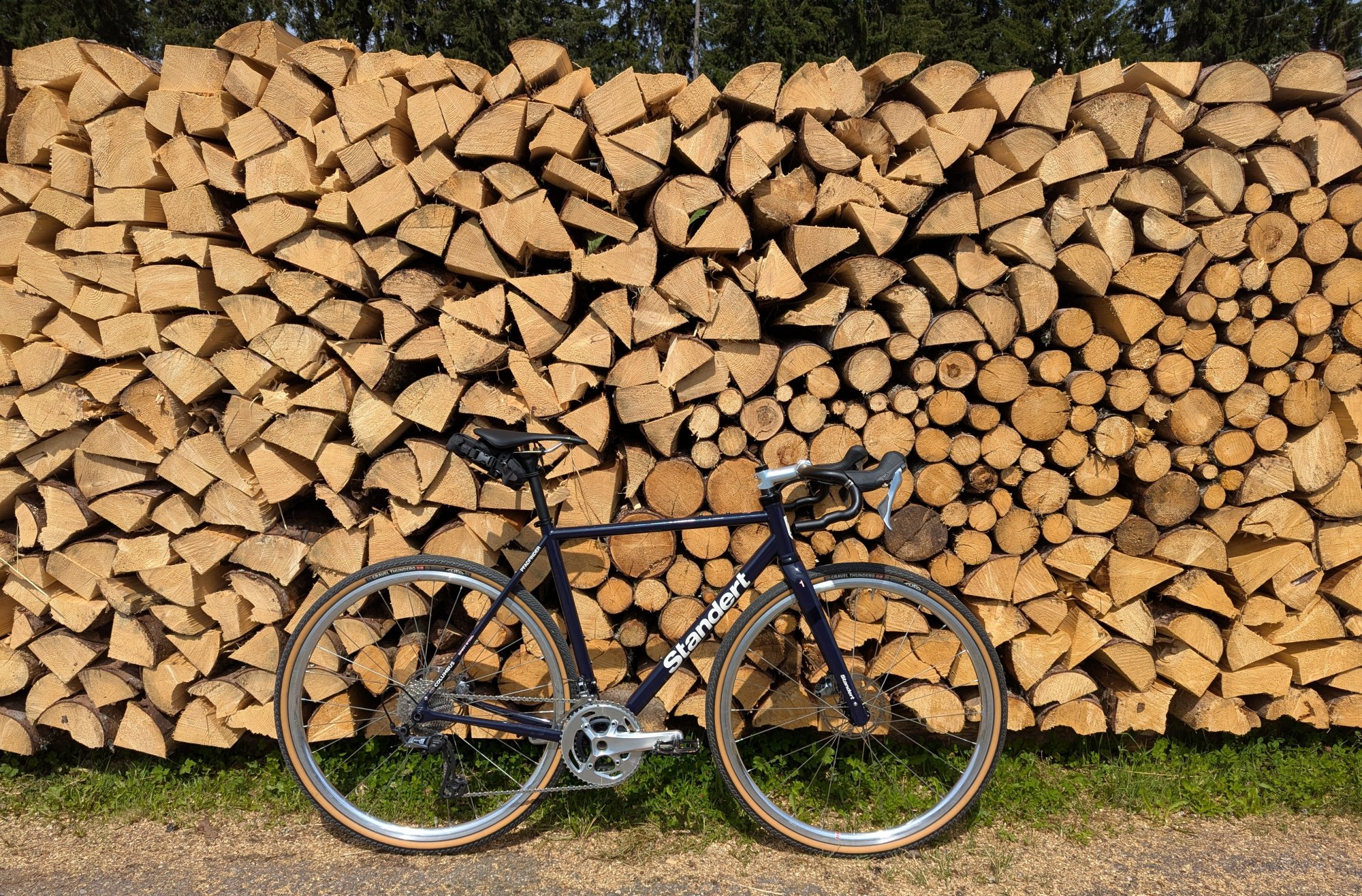

  5. So für alle Interessierten: Das Pfadfinder ist mit mechanischer Schaltung aufbaubar. Und eine noch größere Überraschung: Es fährt sich damit sehr gut! Beim Lenkwinkel sind ca. 180° kein Problem und die Lenkung ist leichtgängig. Ich habe beim Einbau darauf geachtet, dass die Leitungen lang genug sind um Spannungen beim Drehen zu vermeiden.
    Zum Schaltwerk: Mit durchgehender Leitung verlegt und wie von Shimano für diese Art von Schaltwerk empfohlen wurde ein flexibleres kurzes Stück Außenhülle am Schaltwerk verwendet (entspricht der OT-RS900). Ich empfinde keine Einschränkungen im Schaltverhalten und hatte bisher auch kein Ghostshifting, Chaindrop o.Ä..
    Umwerfer: Auch hier wurde eine durchgehende Außenhülle verwendet, aber mit einer Anpassung die so nicht der Standard ist. Ähnlich wie beim Schaltwerk habe ich direkt am Umwerfer eine kurze flexible Hülle verwendet. Das Inlay am Sitzrohr ist mittig zwischen Sitzrohr und Reifen, eine normale Außenhülle ist leider nicht flexibel genug und der Winkel zu spitz.
    Beim ersten Einstellen des Umwerfers lief er sehr schwer, das hat sich wie ein Wunder nach ca. 5 Minuten gelegt und jetzt schaltet er ohne Probleme. Im Vergleich zu einem normalen Aufbau braucht es aber etwas mehr Kraft beim Schalten auf das große Kettenblatt, allerdings hatte ich auch hier bisher keine eigentlichen Schaltprobleme.
    Als Fazit daraus kann ich sagen, dass der Aufbau möglich ist, aber man durchaus Geduld und Geschick aufbringen muss. Der Bereich im Tretlager ist schon sehr eng und es hat ein paar Tricks gebraucht um die Leitungen schön verlegen zu können.
    Nach der Ausfahrt gab es für den Lenker noch Spiralschläuche, sodass die Leitungen ordentlich aussehen.
    Bezüglich der Reifenfreiheit ist m.E. bei 38mm Schluss. An der Gabel und an den Sitzstreben ist genügend Platz, einzig an den Kettenstreben ist es schon sehr eng.
