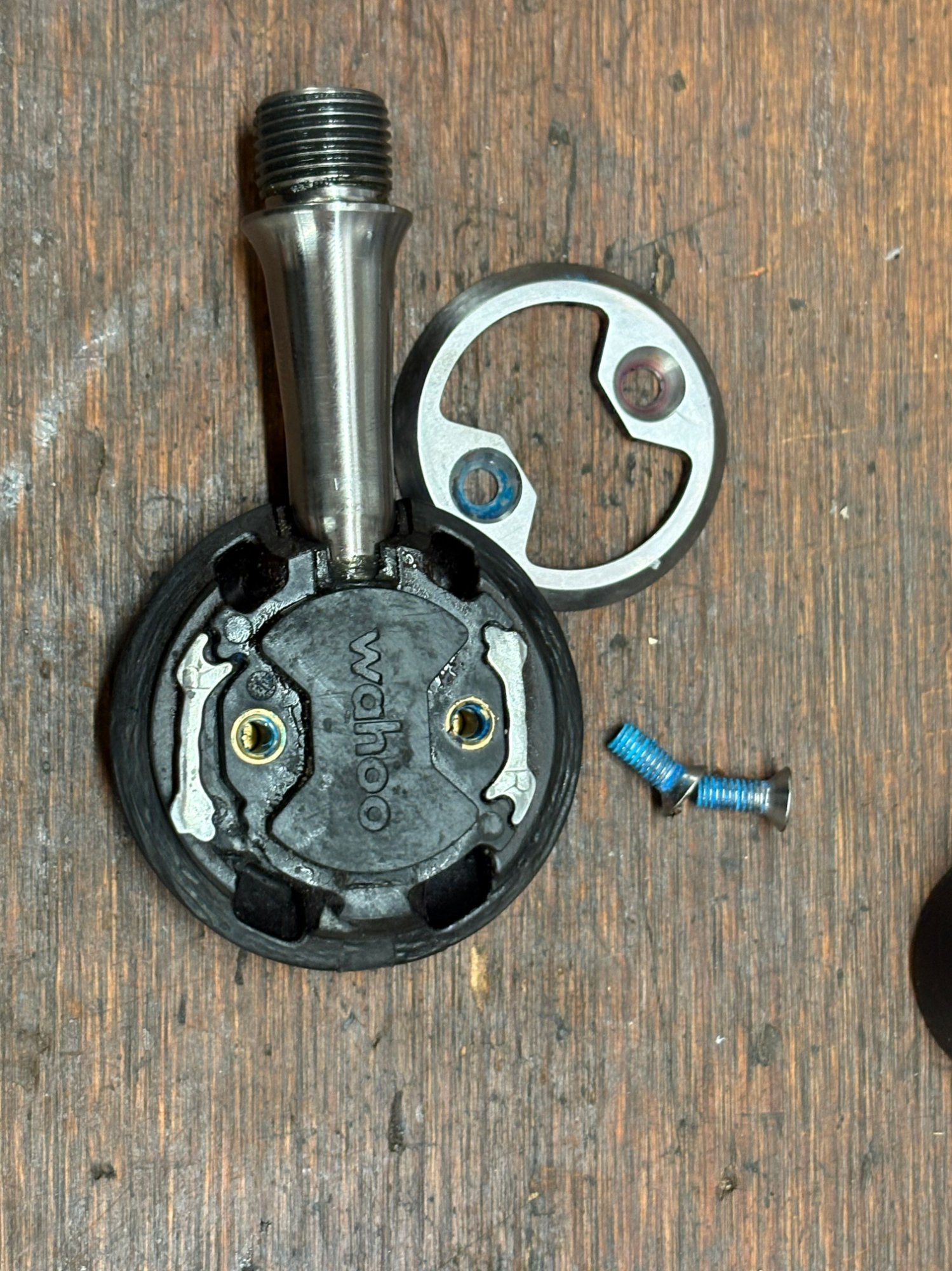

  4. Mir ist da was vom Plaste abgebrochen und dieser Mettalbügel hält nicht mehr, Support habe ich kontaktiert. 3Jahre alt und ich habe kein Grundkörper als Ersatz zum kaufen gefunden?
  5. Mir ist da was vom Plaste abgebrochen und dieser Mettalbügel hält nicht mehr, Support habe ich kontaktiert. 3Jahre alt und ich habe kein Grundkörper als Ersatz zum kaufen gefunden?
    so geht es nicht.
    Dein Beitrag sagt ganz klar: Ich brauche Hilfe.
    Kann mir jemand helfen?
    In diesem Thread wirst du kaum fündig und so versteckt auch nicht.
    Vorschlag: Öffne einen neuen Thread und stelle konkret die Frage nach Hilfe
Was meinst du?
