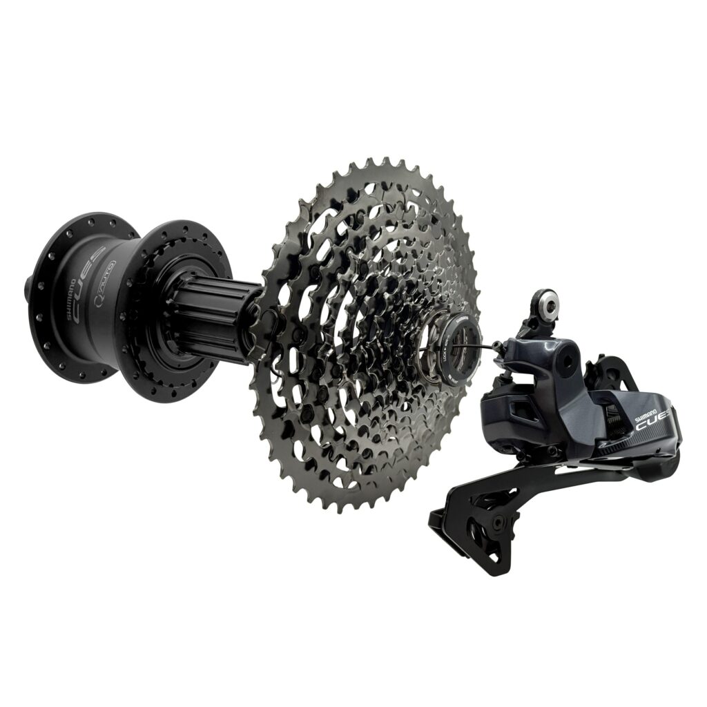

Im Kern der Shimano Q’Auto Schaltrevolution steht die FH-U6060 Hinterradnabe aus dem Cues-Line-Up. Per Dynamo versorgt die Nabe sich selbst sowie das damit verknüpfte Di2-Schaltwerk autonom mit Strom – ganz ohne Batteriewechsel. Anhand von Lage-, Kadenz- und Geschwindigkeitssensoren berechnet der Nabencomputer den optimalen Gang und weist das Schaltwerk entsprechend an – automatisch und ohne Input des Fahrers. Damit das aber gut funktioniert, muss die elektronische Nabe den Fahrer erst einmal „kennenlernen“: Per Adaptivce Learning merkt sich der Computer, in welchen Fahrsituationen welche Gänge gewählt werden (diese kann der Fahrer weiterhin per Funkremote einlegen). Shimano berichtet von über 6.500 möglichen algorithmischen Mustern, mithilfe derer sich das Fahrverhalten abbilden lässt. Infos zu Preisen oder Verfügbarkeit liegen uns bisher nicht vor.
  • Automatisches Schalten ohne E-Bike beim neuen Shimano Cues Di2-Antrieb
  • Voraussetzungen: FH-U6060 Hinterradnabe, drahtloses Di2-Schaltwerk
  • Neuer Cues Di2-Funkremote für Flatbar
  • Autarke Stromversorgung von Schaltwerk & Nabe durch Dynamo
  • FH-U6060 Nabe: 12×142 mm, 28h, 32h & 36h, Centerlock, HG-Freilauf
  • RD-U8050 Schaltwerk: 2 Käfiglängen, für 10- & 11-fach Linkglide, Montage an Schaltauge
  • Verfügbarkeit Bislang unbekannt
  • Preis Bislang unbekannt

Zusammen mit der neuen Cues Hinterradnabe stellt Shimano ein neues, drahtloses Cues Di2-Schaltwerk vor, das die Modellbezeichnung RD-U8050 trägt. Es ist in zwei unterschiedlichen Käfiglängen erhältlich (GS und SGS – kurz und lang). Grundsätzlich soll die Q’Auto Nabe mit allen drahtlosen Shimano Di2-Schaltwerken kompatibel sein. Das neue Cues Di2-Schaltwerk ist für den Einsatz mit den bekannten Linkglide-Kassetten konstruiert, die besonders langlebig und verschleißarm sein sollen. Ganz konkret ist das Cues Di2 Schaltwerk mit dem langen SGS-Käfig kompatibel mit den beiden 11-50t und 11-45t 11-fach Kassetten sowie der 11-48t 10-fach Linkglide-Kassette. Für die 11-43t 10-fach Kassette genügt bereits das kürzere Schaltwerk. Ebenfalls interessant: Das Schaltwerk besitzt eine LED sowie einen nicht näher erläuterten Funktions-Button. Zudem sind weiterhin die drei vertrauen Einstellschrauben vorhanden, um die Schaltung einzustellen.

Die neue FH-U6060 Hinterradnabe ist essenziell für das Q-Auto System.
# Die neue FH-U6060 Hinterradnabe ist essenziell für das Q-Auto System. – Sie setzt auf einen Shimano HG Freilauf, Centerlock Bremsscheibenbefestigung und ist in der 12x142 mm Einbaubreite für Steckachsen erhältlich.
