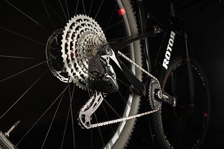

Remember Rotor UNO? Die hydraulisch betätigte 13-fach-Gruppe hatte nie den entscheidenden Durchbruch. Mit der neuen Rotor UNO präsentieren die Spanier jetzt ein elektronisches Schaltsystem, das drahtlos per Bluetooth und ANT+ kommuniziert. Und, das ist das Spannende, mit den meisten anderen Komponentenherstellern kompatibel sein soll: 10- bis 13-fach-Kassetten sollen die UNO-Komponenten ansteuern können. Der Fokus liegt klar auf Offroad-Einsatz: Für Gravel- und MTB-Setups gibt es jeweils eine angepasste Version. Gemeinsam haben beide die modulare Bauweise, die Kompatibilität und das geringe Gewicht.
  • Zwei Versionen: Gravel & MTB
  • Drahtloses Schaltsystem mit Schaltwerk + Lenker-Schalter
  • Systemgewicht (MTB-Version): ca. 453 g inkl. Akku
  • Kompatibel mit 10- bis 13-fach-Kassetten
  • Schaltgeschwindigkeit: 150 ms pro Gang
  • Interner Akku (600 mAh) mit bis zu 15.000 Schaltvorgängen
  • App-Anbindung für Konfiguration & Updates
  • Optional kombinierbar mit Rotor-Kassetten, Carbon-Kurbeln & Powermeter

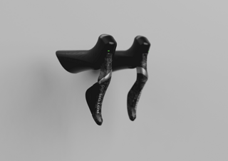

Carbonhebel mit Silikonbeschichtung sollen auch bei Regen sicher zu bedienen sein.
Zusätzlich gibt´s bei der Gravel-Version eigene Hydraulikbremsen.

Für Gravel setzt Rotor auf dasselbe elektronische Schaltwerk wie beim MTB, kombiniert es jedoch mit einem kürzeren Käfig aus Aluminium (75 mm). Damit lassen sich Kassetten bis 46 Zähne fahren. Der Fokus liegt hier auf geringem Gewicht und reibungsärmerem Lauf. Zusätzlich ergänzt Rotor die Gravel-Version um eigene Hydraulikbremsen. Carbonhebel mit Silikonbeschichtung sollen auch bei Nässe sicher zu bedienen sein, ein Titan-Klemmring fixiert die Hebel am Lenker. Der Hebelweg ist um 26 mm verstellbar, die Bremssättel im Flat-Mount-Standard nutzen Keramikkolben. Scheiben mit 160 mm Durchmesser sind wahlweise als Centerlock oder 6-Loch erhältlich. Die Beläge sind Shimano-kompatibel, sodass zwischen verschiedenen Mischungen gewählt werden kann.
# Carbonhebel mit Silikonbeschichtung sollen auch bei Regen sicher zu bedienen sein.

Die MTB-Variante besteht aus Schaltwerk und kompaktem Lenker-Schalter. Das Gehäuse ist aus Aluminium und glasfaserverstärktem Nylon gefertigt, der Käfig 93 mm lang. Damit können Kassetten mit bis zu 52 Zähnen gefahren werden. Der interne 600-mAh-Akku soll rund 15.000 Schaltvorgänge ermöglichen, die Schaltzeit gibt Rotor mit 150 Millisekunden an. Der Schalter ist leicht, ergonomisch und wasserfest (IP67), betrieben von einer CR2032-Batterie. Schaltwerk und Schalter verfügen über eine Bewegungserkennung, die das System automatisch aktiviert.
Das Gehäuse der MTB-Version wurde aus Aluminium und glasfaserverstärktem Nylon gefertigt.
# Das Gehäuse der MTB-Version wurde aus Aluminium und glasfaserverstärktem Nylon gefertigt.
Kombiniert wird das Schaltwerk mit einem leichten, ergonomischen und wasserfesten Lenker-Schalter.
# Kombiniert wird das Schaltwerk mit einem leichten, ergonomischen und wasserfesten Lenker-Schalter.

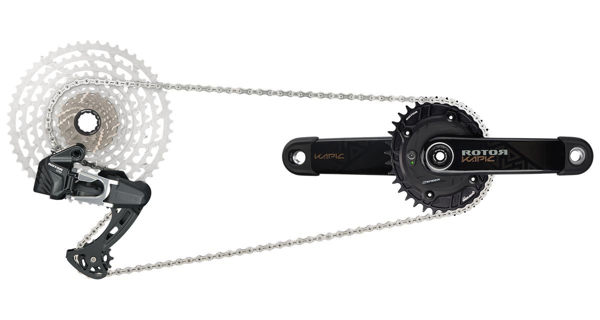

Rotor hebt die modulare Bauweise hervor. Nutzer können Kassetten unterschiedlicher Hersteller einsetzen oder auf eigene Rotor-Komponenten setzen. Für Highend-Kombinationen bietet Rotor u. a. das 12-fach-Leichtbau-Kassettenmodell (11–52 Zähne und 314 g für MTB oder 11–46 und 294 g für Gravel) sowie Kapic- oder Aldhu-Carbonkurbeln mit INspider-Powermeter an.

    Bremssättel sind optisch 1:1 die der Wheeltop EDS, Schaltwerk sieht auch nahezu identisch aus mit der EDS GeX. Nur die oberste Platte aus dem Parallelogramm und der Schaltkäfig ist anders geformt.
    Die Hebel sehen jedoch deutlich wertiger und ergonomischer aus.

    Über die Hebel kann ich bei meiner WheelTop-Schaltung nicht meckern. Ja, die deutsche Übersetzung der App ist Mist, grundsätzlich funktioniert die aber auch ganz gut.

  3. Über die Hebel kann ich bei meiner WheelTop-Schaltung nicht meckern.
    Habe 1-2 gelesen und in einem Video gesehen, dass die ziemlich klappern sollen v.a. bei holprigen Straßen und das Schaltgefühl nicht so definiert ist. Ist das bei dir nicht so?
    Vielleicht schwankt da auch bisher die Qualität.
    Finde die hier gezeigten Hebel optisch auf jeden fall ansprechender.

  4. Habe 1-2 gelesen und in einem Video gesehen, dass die ziemlich klappern sollen v.a. bei holprigen Straßen und das Schaltgefühl nicht so definiert ist. Ist das bei dir nicht so?
    Meine Hebel klappern am Cyclocrosser nicht, kann natürlich aber auch nur bei einzelnen Hebeln problematisch sein.
    Ja, die Hebel sehen ein bisschen anders aus als die WheelTop, das ist richtig. Ich denke die ROTOR-Version der Hebel wird man dann aber auch zeitnah bei WheelTop bekommen ;-)
